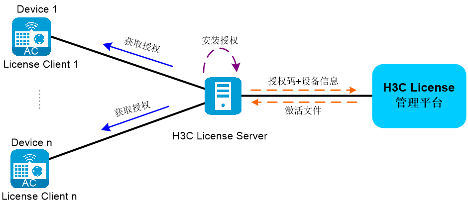

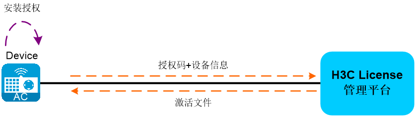

License安装方式
表-1所示,设备支持本地授权和远程授权两种License安装方式,本地授权支持在线自动安装和手动安装两种方式,请根据产品支持情况以及您需要授权的设备数量选择合适的方式。License安装方式的支持情况请参见产品License支持情况说明文档。
表-1 License安装方式描述表
License
安装方式
License
安装位置
License
生效位置
适用组网环境
本地授权
本设备
本设备
本地授权适用于规模较小的网络
您需要为网络中的每台设备申请并安装授权
远程授权
H3C License Server
(授权服务器)
License Client
(可多台)
远程授权适用于规模较大的网络
您只需为H3C License Server申请并安装一次授权,就可以向多台License Client提供授权,简化了授权的安装和管理。在设备上完成License Client的相关配置后,设备能自动向License Server申请授权,提高了授权的利用率

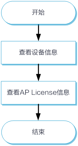

配置思路
License信息汇总的配置思路如下图所示:
