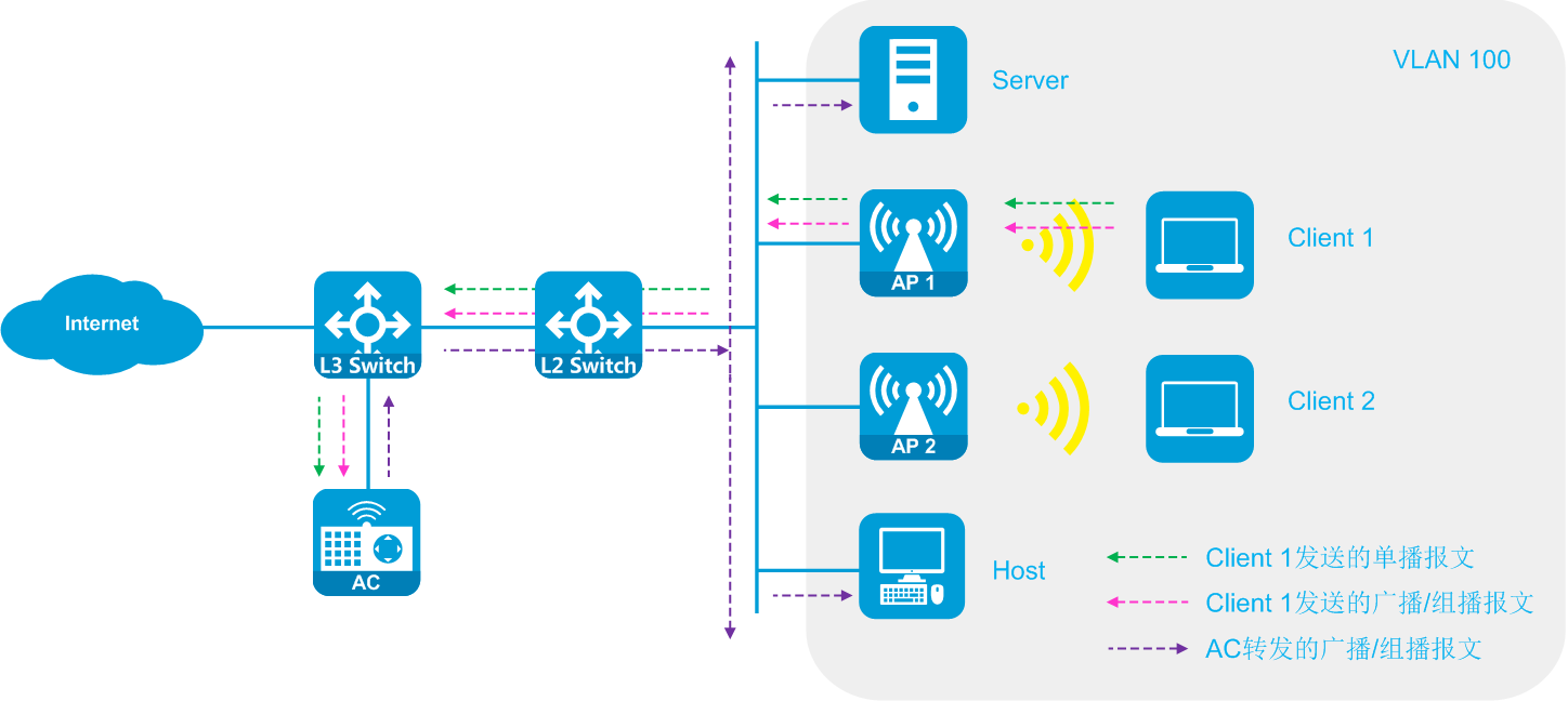

如图-1所示,在集中式转发场景下,无线用户Client 1通过AP 1接入无线网络,无线用户Client 2通过AP 2接入无线网络,Client 1、Client 2和有线用户Server、Host都属于VLAN 100。在AC上开启基于VLAN的用户隔离功能:
Client 1在VLAN 100内发送广播/组播报文,AC收到广播/组播报文后,不再将广播/组播报文转发给网络中的AP,仅将报文通过有线接口转发给同一VLAN内的有线用户Host和Server。
Client 1在VLAN 100内向Client 2发送单播报文,AC收到单播报文后,不将报文转发给AP 2,而是直接丢弃该单播报文。

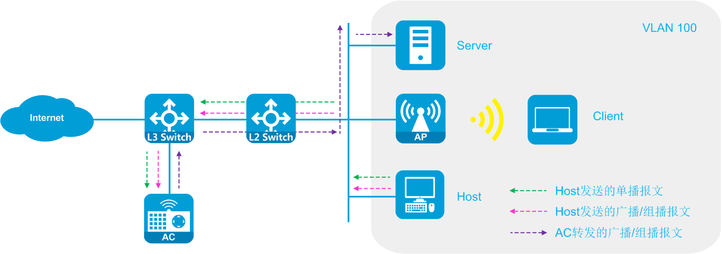

如图-2所示,在集中式转发场景下,无线用户Client 1通过AP 1接入无线网络,Client 1和有线用户Server、Host都属于VLAN 100。在AC上开启基于VLAN的用户隔离功能:
Host在VLAN 100内发送广播/组播报文,该报文转发到AC和有线网络用户Server,AC收到该广播/组播报文后不再将广播/组播报文进行CAPWAP封装转发给AP,而是直接丢弃,有线网络用户Server可以收到广播报文。
Host在VLAN 100内向Client发送单播报文,由于是集中转发,报文会首先上送AC,AC收到单播报文后,不将报文转发给AP,而是直接丢弃该单播报文。

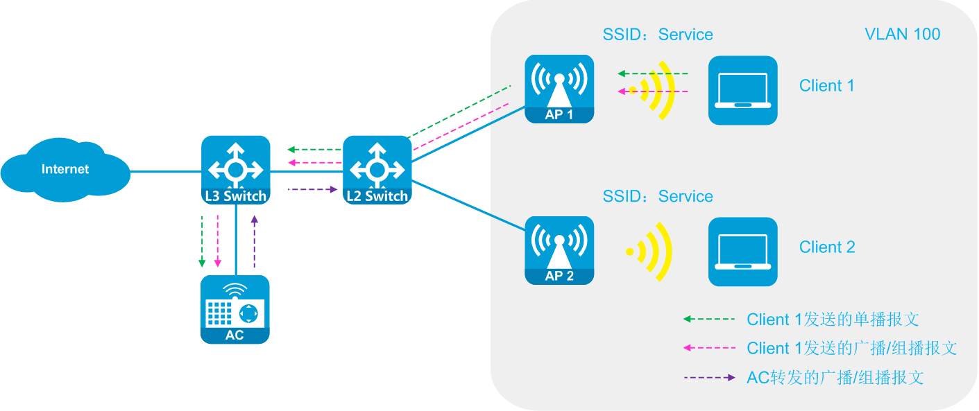

如图-3所示,在集中式转发场景下,Client 1和Client 2分别通过AP 1和AP 2接入无线网络,Client 1和Client 2属于VLAN 100。在AC上开启基于SSID的用户隔离功能:
Client 1在VLAN 100内发送广播/组播报文,AC收到广播/组播报文后,不再将广播/组播报文复制及转发给网络中的AP,而是仅将去掉CAPWAP隧道封装的报文通过有线接口转发给Switch。
该机制仅隔离同一AP下的无线客户端。

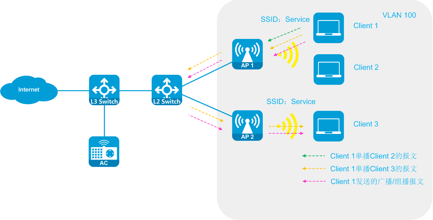

如图-4所示,在本地转发场景下,Client 1和Client 2分别通过AP 1和AP 2接入无线网络,Client 1和Client 2属于VLAN 100。在AC上开启基于SSID的用户隔离功能:
Client 1在VLAN 100内发送广播/组播报文,AP 1收到广播/组播报文后,仅将报文通过有线接口转发给同一VLAN内的有线网络用户AP 2,不再将报文转发给无线用户Client 2。AP 2接收到报文后转发给无线用户Client 3。
Client 1在VLAN 100内向Client 2发送单播报文,AP 1收到单播报文后,不将报文转发给Client 2,而是直接丢弃该单播报文。

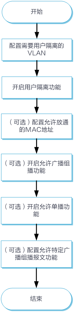

基于VLAN的用户隔离功能的配置思路如下图所示:

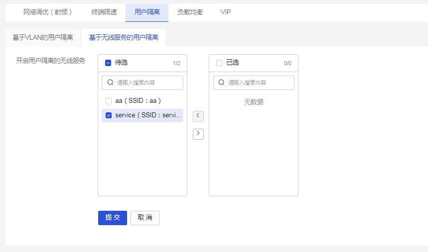

选择“配置 > 无线网优 > 用户隔离 > 基于无线服务的用户隔离”。
在未开启用户隔离的无线服务列表中勾选需要开启本功能的无线服务,开启用户隔离功能。

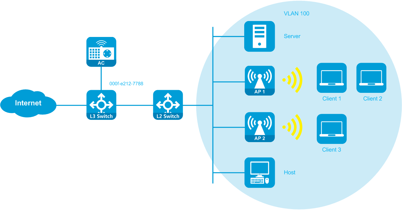

在集中式转发场景下,如图-5所示,VLAN 100用户的网关Switch的MAC地址为000f-e212-7788,通过配置基于VLAN的用户隔离,将网关的MAC地址加入到允许转发列表,实现以下目的:
VLAN 100中的无线用户Client 1、Client 2、Client 3、Host和Server可以访问Internet。
Client 1发送广播报文时,仅有线用户Host和Server可以收到。
Client 1、Client 2及Client 3之间无法互访。
配置AC与其它网络设备互通。(步骤略)
配置AP上线并完成无线服务等的业务配置。(步骤略)
基于VLAN的用户隔离功能的具体配置步骤如下:

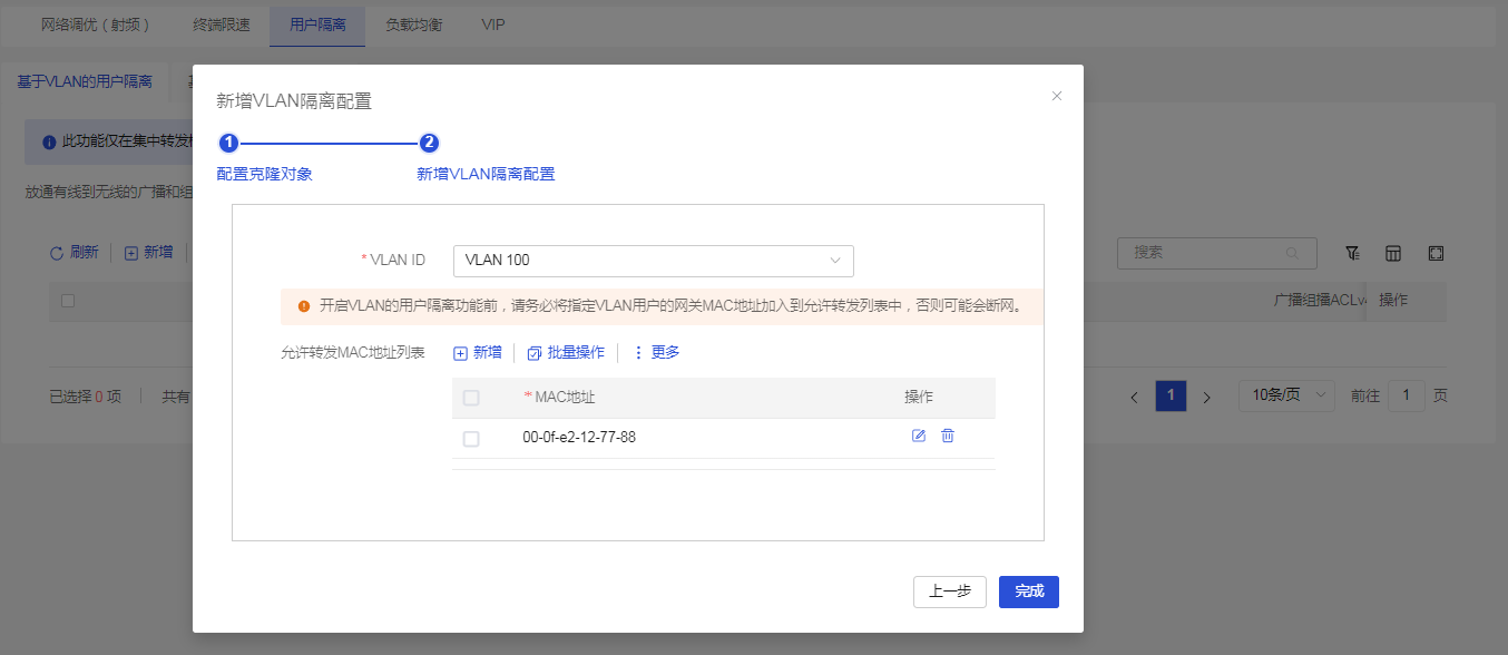

选择“配置 > 无线网优 > 用户隔离 > 基于VLAN的用户隔离”。
点击<新增>按钮,在新增VLAN隔离配置弹窗中输入需要用户隔离的VLAN 100,然后开启用户隔离功能。
在新增VLAN隔离配置弹窗中,添加该VLAN内允许放通的MAC地址000f-e212-7788。
图-6 集中式转发场景下基于VLAN的用户隔离配置
VLAN 100中的用户Client 1、Client 2、Client 3、Host和Server可以访问Internet,当Client1发送广播报文时,仅Host和Server可以收到,Client 1、Client 2和Client 3之间无法互访。

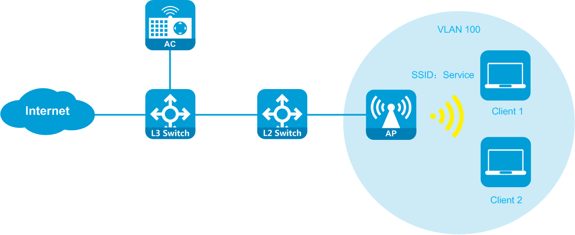

在集中式转发场景下,通过配置基于SSID的用户隔离,实现用户Client 1和Client 2可以通过名称为Service的SSID访问网络,但是两者不能相互访问。
图-7 集中式转发场景下基于SSID的用户隔离组网图
配置AC与其它网络设备互通。(步骤略)
用户隔离功能的具体配置步骤如下:
在未开启用户隔离的无线服务列表中,勾选SSID为Serivce的无线服务,开启用户隔离功能。
图-8 集中式转发场景下基于SSID的用户隔离配置
用户Client 1和Client 2都可以访问Internet,但是不能相互访问。
