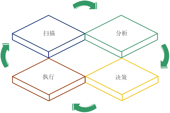

RRM利用无线设备的算力和存储的本地数据进行分析,对射频资源进行合理分配,为用户提供优质的无线服务。无线控制器RRM技术能够提供实时闭环的无线资源管理,具体步骤如下:
扫描
AP上线后,会定期扫描信道,收集射频环境信息并定期上报给AC。为不影响用户的正常业务,系统采用无损扫描方式来调度扫描过程,即存在业务流量时不进行信道扫描。
分析
AC对AP定期上报的信息进行综合分析,主要包括:信道质量、信道干扰状况、邻居AP的分布等。帮助AC构建周边网络的模型,实时感知网络状态的变化,为调优提供决策数据。
决策
AC基于分析结果,采用智能算法对射频资源进行调整和优化,并且自动评估射频资源调整对网络造成的影响,确保系统的调整是可靠的,以适应无线网络的变化。
执行
AC将调整策略下发至AP,由AP根据决策执行射频资源的变更,完成信道、功率和频宽的调整。用户在AC上可以查看AP射频调整的历史记录。
AC会持续监控网络环境,任何无线环境的变化都会被记录下来,为下一轮的射频资源调整做准备,以实现闭环的无线资源管理。

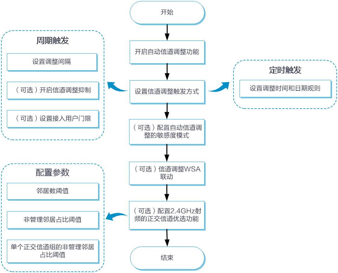

自动信道调整功能的配置思路如下图所示:

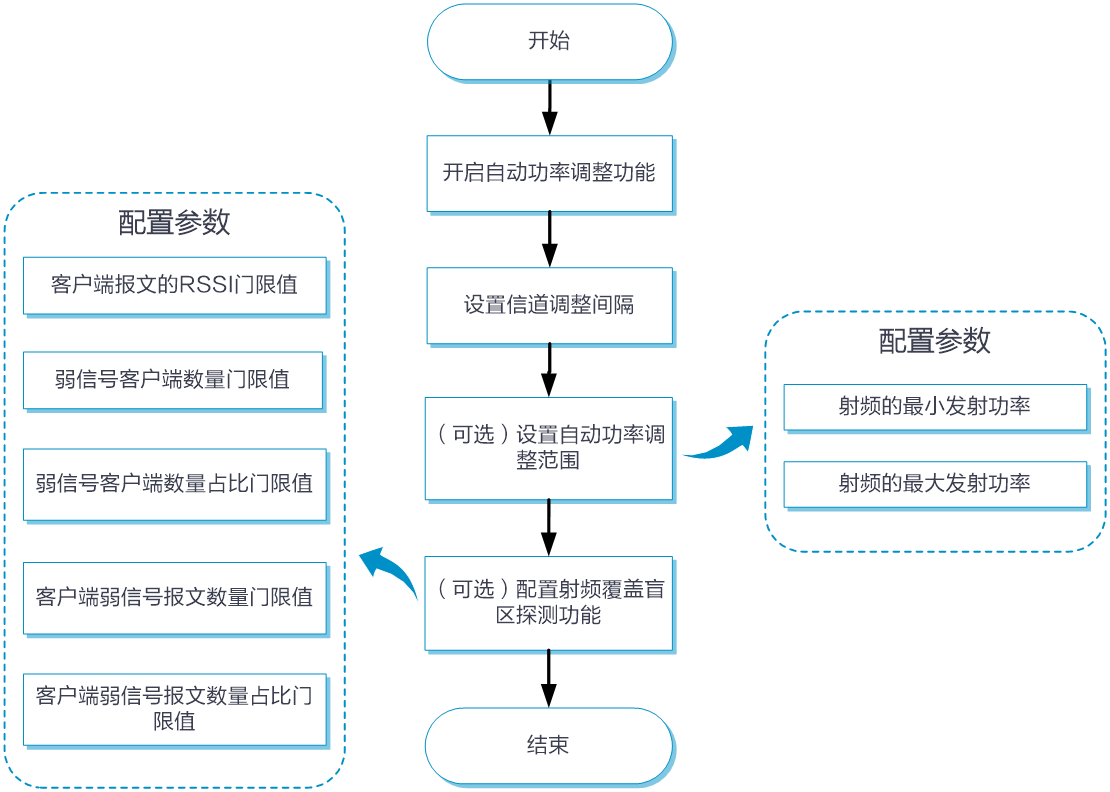

功率自动调优功能的配置思路如下图所示:

信道自动调优的具体配置步骤如下:
选择“配置 > 无线网优 > 网络调优(射频) > 全局配置”。
在全局配置页面的“基础配置”栏目,开启“信道自动调优”功能。
配置调优生效的频段。
配置信道自动调优方式,支持“周期触发”和“定时触发”两种调整方式。
周期触发
在触发方式下拉框中选择“周期触发”,并配置自动信道调整间隔。完成配置后,AC在每一个自动信道调整周期到达时进行信道质量检测,并根据检测结果评估是否需要进行信道调整。例如,自动信道调整间隔为11分钟。
定时触发
在触发方式下拉框中选择“定时触发”,并配置调整时间和日期规则。完成配置后,AC根据设定的规则进行调优。具体配置内容如表-2所示:
参数 | 说明 |
触发时间 | 指定信道自动调优的触发时刻 |
周期选择 | 指定信道自动调优的触发周期为每日/每周/每月。选择每周时,还需要选择每周几进行检测,支持多选及全选;选择每月时,还需要选择每月的几日进行检测 |
指定监测时间段 | AC会在指定的时间段进行信道质量检测,收集到的信息将用于下一次调优。建议在业务活跃的时间段或者全时间段监控(缺省为全时间段监控) |
复制定时触发配置 | 信道自动调优可以复制功率自动调优或频宽自动调优的定时触发配置 |
功率自动调优的具体配置步骤如下:
在全局配置页面的“基础配置”栏目,开启“功率自动调优”功能。
配置功率自动调优触发方式,内容与信道自动调优相同,故不赘述。
