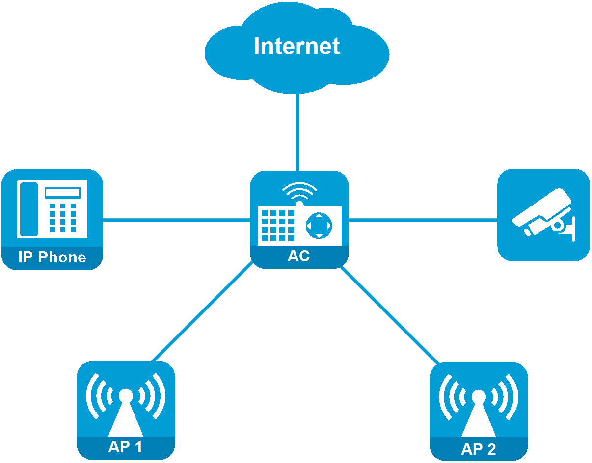

PoE技术适用场景如图-1所示。

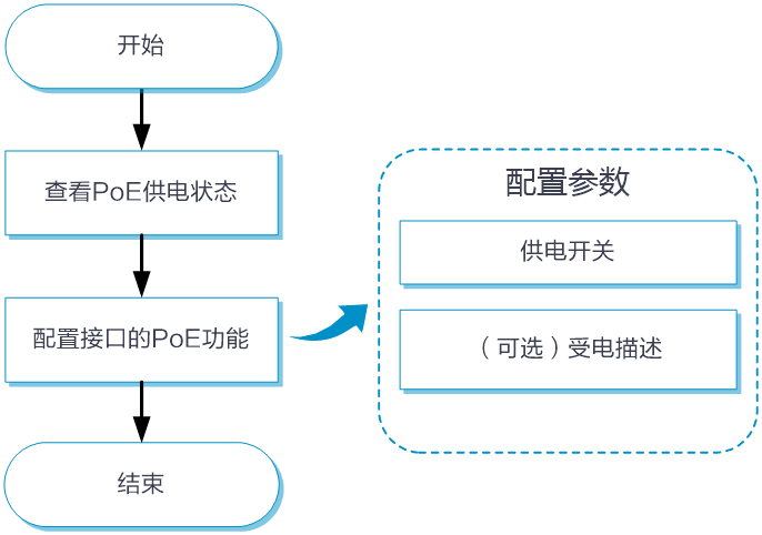

PoE功能的配置思路如下图所示:
PoE功能的具体配置步骤如下:
