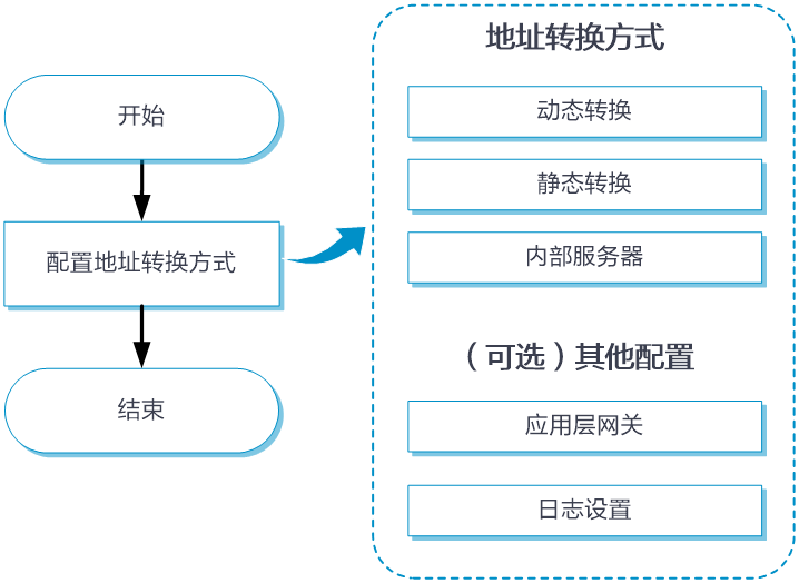

NAT转换方式
NAT支持如下三种地址转换方式:

配置指南
配置思路
NAT的配置思路如下图所示:

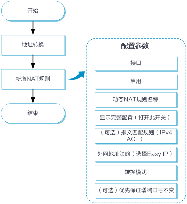

动态地址转换(使用接口的IP地址,即Easy IP)
配置动态地址转换(使用接口的IP地址)
动态地址转换(使用NAT地址组)的具体配置步骤如下:
  1. 选择“配置 > 网络配置 > 更多配置 > NAT”,进入NAT配置页面。
  2. 点击“地址转换”,进入地址转换配置页面。
  3. 点击<新增>按钮,进入“新增NAT规则”配置页面。具体配置内容如表-2所示。
    表-2 动态地址转换(使用接口的IP地址)配置参数表
    参数
    说明
    接口
    指定NAT动态地址转换规则的生效接口
    启用
    是否启用此条地址转换规则
    动态NAT规则名称
    设置动态NAT规则的名称,取值范围为1~63个字符
    显示完整配置
    缺省情况下,“显示完整配置”处于关闭状态,报文匹配规则的缺省值为空,即不引用ACL规则;外网地址策略的缺省值为“使用当前接口主IP作为转换后的外网地址(Easy IP)”;转换模式的缺省值为“同时转换IP地址和端口号(PAT)”;优先保证端口号不变缺省情况下处于关闭状态。如需修改缺省值,请打开“显示完整配置”,对报文匹配规则、外网地址策略、转换模式、优先保证端口号不变进行配置
    (可选)报文匹配规则(ACL)
    如果指定了报文匹配规则,则NAT设备只对匹配该规则的报文进行地址转换
    外网地址策略
    指定地址转换使用的NAT地址的来源,支持如下两种方式,可根据业务需求选择其中一种方式:
    • 使用当前接口主IP作为转换后的外网地址(Easy IP)
    • IPv4地址组
    本配置中,选择“使用当前接口主IP作为转换后的外网地址(Easy IP)”
    (可选)转换模式
    指定转换模式为PAT或NO-PAT
    • 如果转换模式为“同时转换IP地址和端口号(PAT)”,则NAT设备对报文的IP地址和传输层端口同时进行转换,使得一个NAT地址可以同时分配给多个内网地址共用。即PAT模式能够更加充分地利用IP地址资源,实现更多内部网络主机对外部网络的同时访问
    • 如果转换模式为“仅对IP地址进行转换(NO-PAT)”,则一个外网地址同一时间只能分配给一个内网地址进行地址转换,不能同时被多个内网地址共用。即NO-PAT模式下,NAT地址的复用率较低
    (可选)优先保证端口号不变
    缺省情况下,本功能处于关闭状态。有的服务端会对请求的端口号的范围以及具体端口号有要求,为了保证服务可用,需要保证转换前后端口号一致。对于这种情况,请打开此功能。
    打开此功能后,如果不转换端口会引起地址冲突,那么会强制转换端口

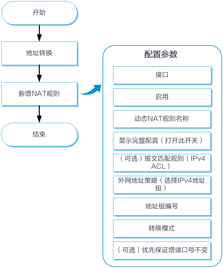

动态地址转换(NAT地址组)
配置动态地址转换(使用NAT地址组)
  3. 点击<新增>按钮,进入“新增NAT规则”配置页面。具体配置内容如表-3所示。
    表-3 动态地址转换(NAT地址组)配置参数表
    参数
    说明
    接口
    指定NAT动态地址转换规则的生效接口
    启用
    是否启用此条地址转换规则
    动态NAT规则名称
    显示完整配置
    (可选)报文匹配规则(IPv4 ACL)
    外网地址策略
    • IPv4地址组
    本配置中,选择“IPv4地址组”
    地址组编号
    指定地址转换使用的地址组的编号
    (可选)转换模式
    指定转换模式为PAT或NO-PAT
    (可选)优先保证端口号不变

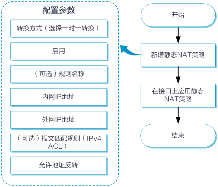

静态地址转换(一对一转换)
配置静态地址转换(一对一转换)
静态地址转换(一对一转换)的具体配置步骤如下:
  2. 点击“静态转换策略”,进入“新增静态NAT策略”配置页面。
  3. 转换方式选择“一对一转换(缺省)”,表示配置静态一对一转换,具体配置内容如表-4所示。
    表-4 静态地址转换(一对一转换)配置参数表
    参数
    说明
    启用
    是否启用此条地址转换规则
    (可选)规则名称
    设置静态一对一转换规则的名称,取值范围为1~63个字符
    内网IP地址
    指定内网IP地址
    外网IP地址
    指定外网IP地址
    允许地址反转
    静态转换规则本身默认支持反向地址转换,即允许外网主机主动拿访问内网主机,且无法关闭反向地址转换。但指定了报文匹配的ACL规则后,静态转换规则默认不支持反向地址转换。如需反向地址转换功能,请打开此开关
  4. 点击“地址转换”,进入地址转换配置页面。
  5. 点击<新增>按钮,进入“新增NAT规则”配置页面。
  6. 选择应用静态NAT策略的接口,然后在“静态NAT策略”区域打开“对当前接口应用全局静态NAT策略”开关。点击<提交>按钮则会在选中的接口应用静态NAT策略。

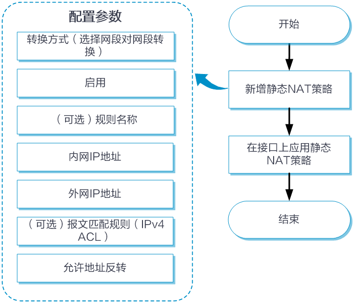

静态地址转换(网段对网段转换)
配置静态地址转换(网段对网段转换)
静态地址转换(网段对网段转换)的具体配置步骤如下:
  3. 转换方式选择“网段对网段转换”,表示配置静态网段对网段转换,具体配置内容如表-5所示。
    表-5 静态地址转换(网段对网段)配置参数表
    参数
    说明
    启用
    是否启用此条地址转换规则
    (可选)规则名称
    设置静态网段对网段转换规则的名称,取值范围为1~63个字符
    内网IP地址范围
    指定内网IP地址范围
    外网IP地址网段
    指定外网IP地址和掩码。可以输入点分十进制格式的掩码,也可以输入掩码长度。如果输入点分十进制格式的掩码,则取值范围为255.0.0.0~255.255.255.254;如果输入掩码长度,则取值范围为8~31
    允许地址反转

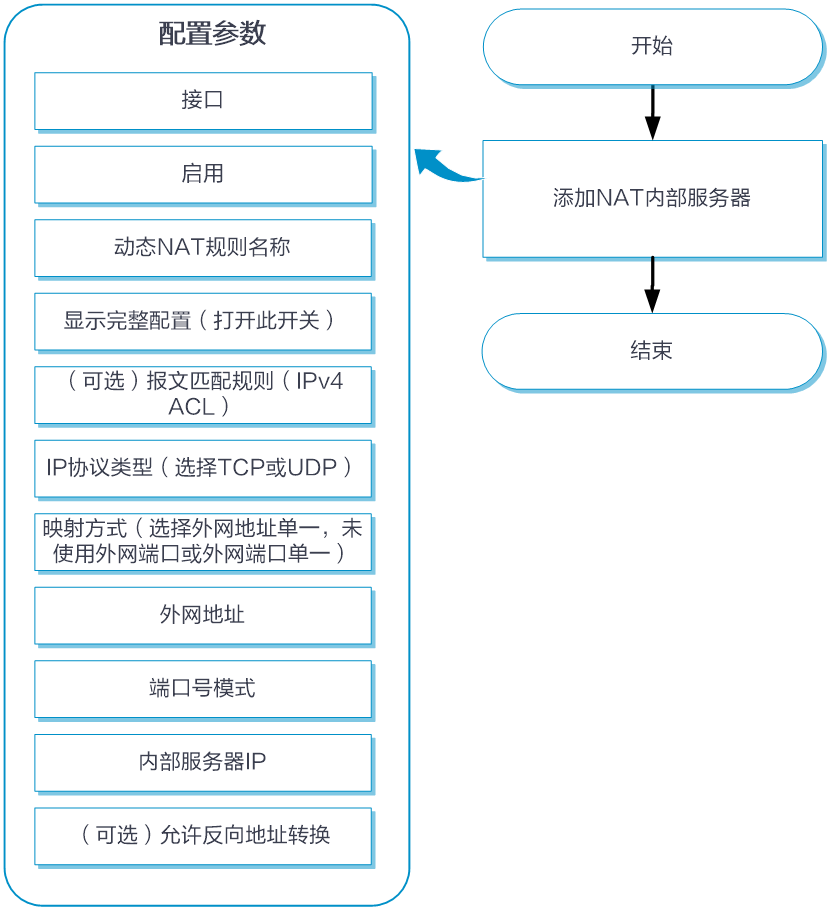

内部服务器(外网地址单一,未使用外网端口或外网端口单一)
配置内部服务器(外网地址单一,未使用外网端口或外网端口单一)
内部服务器(外网地址单一,未使用外网端口或外网端口单一)的具体配置步骤如下:
  1. 选择“配置 > 网络配置 > 更多配置 > NAT >”,进入NAT配置页面。
  2. 点击“内部服务器”,进入内部服务器配置页面。
  3. 点击<新增>按钮,进入“新增NAT内部服务器”配置页面。具体配置内容如表-6所示。
    表-6 内部服务器(外网地址单一,未使用外网端口或外网端口单一)配置参数表
    参数
    说明
    接口
    指定内部服务器的生效接口
    启用
    是否启用此条地址转换规则
    动态NAT规则名称
    设置内部服务器转换规则的名称,取值范围为1~63个字符
    显示完整配置
    缺省情况下,“显示完整配置”处于关闭状态,报文匹配规则的缺省值为空,即不引用ACL规则;IP协议类型的缺省值为“对所有协议类型生效”;映射方式的缺省值为“外网地址单一,未使用外网端口”;外网地址的缺省值为“使用当前接口主IP作为转换后的外网地址(Easy IP)”。如需修改缺省值,请打开“显示完整配置”,对IP协议类型、映射方式、外网地址进行配置
    报文匹配规则(IPv4 ACL)
    打开“显示完整配置”后,才能配置本参数。
    IP协议类型
    支持通过如下两种方式指定协议类型:
    • 指定协议名称,取值包括:ICMP、TCP和UDP
    • 指定协议号,取值范围为1~255的整数
    本配置中,选择TCP或UDP
    映射方式
    指定映射方式为“外网地址单一,未使用外网端口或外网端口单一”
    外网地址
    指定内部服务器对外提供服务使用的IP地址。支持如下三种配置方式,可根据业务需求选择其中一种方式:
    • 使用当前接口的主IP地址作为内部服务器的外网地址(Easy IP)
    • 使用Loopback接口的主IP地址作为内部服务器的外网地址
    • 指定IP地址
    端口号模式
    支持如下两种模式,可根据业务需求选择其中一种模式:
    • 单一端口
    • 不使用端口
    外网端口
    端口号模式为“单一端口”时,通过此参数指定内部服务器对外提供服务使用的端口号
    内部服务器IP
    指定内网服务器的内网地址
    内部服务器端口
    指定内部服务器的内网端口号。只有IP协议类型为TCP或UDP时,才能指定本配置参数
    (可选)反向地址转换
    缺省情况下,不支持私网侧内部服务器主动访问外网。如有需要且确保没有安全风险的情况下,可以勾选“允许反向地址转换”

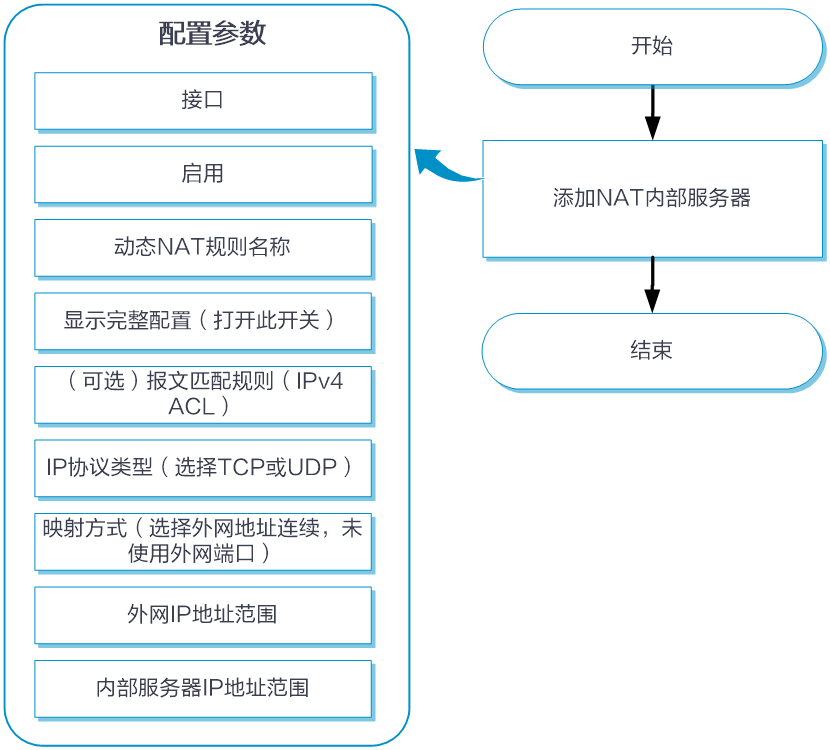

内部服务器(外网地址连续,未使用外网端口)
配置内部服务器(外网地址连续,未使用外网端口)
内部服务器(外网地址连续,未使用外网端口)的具体配置步骤如下:
  3. 点击<新增>按钮,进入“新增NAT内部服务器”配置页面。具体配置内容如表-8所示。
    表-8 内部服务器(外网地址连续,未使用外网端口)配置参数表
    参数
    说明
    接口
    指定内部服务器的生效接口
    启用
    是否启用此条地址转换规则
    动态NAT规则名称
    显示完整配置
    报文匹配规则(IPv4 ACL)
    IP协议类型
    支持通过如下两种方式指定协议类型:
    本配置中,选择TCP或UDP
    映射方式
    指定映射方式为“外网地址连续,未使用外网端口”
    外网IP地址范围
    指定内部服务器对外提供服务使用的IP地址范围
    内部服务器IP地址范围
    指定内部服务器的内网地址范围

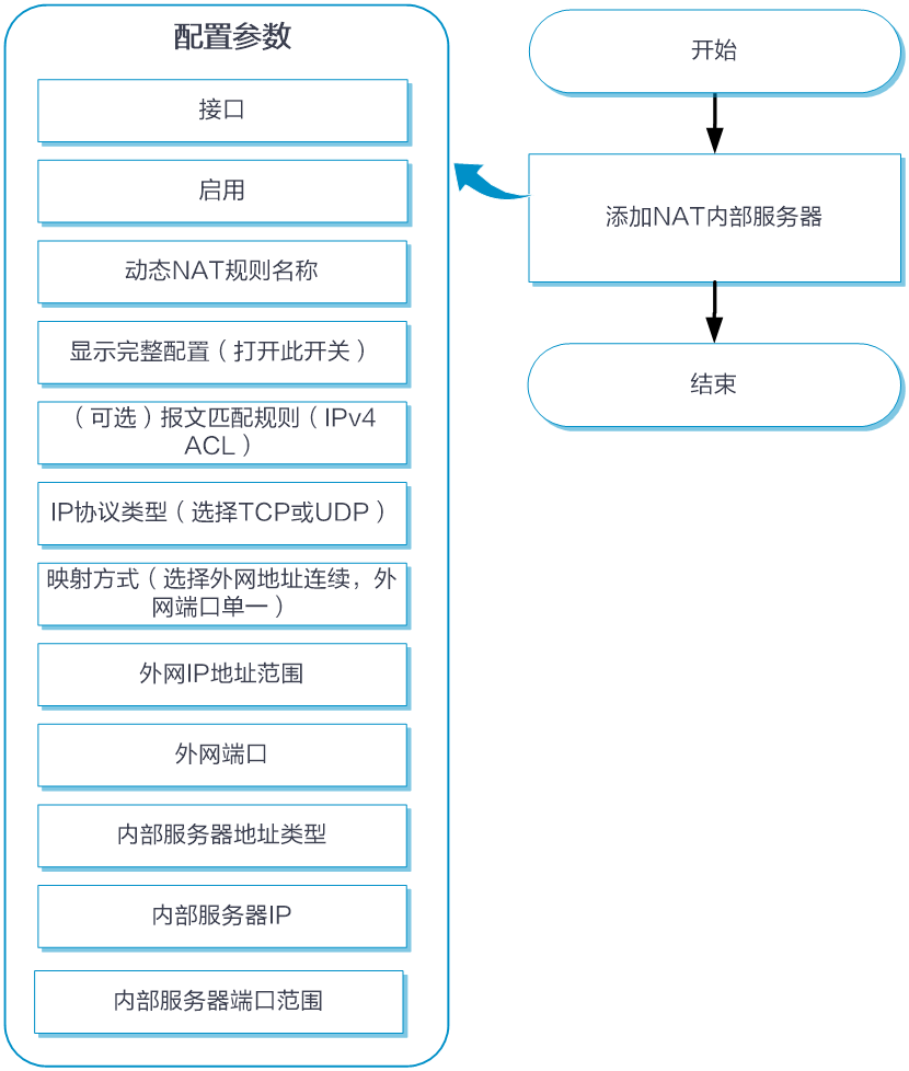

内部服务器(外网地址连续,外网端口单一)
配置内部服务器(外网地址连续,外网端口单一)
内部服务器(外网地址连续,外网端口单一)的具体配置步骤如下:
  3. 点击<新增>按钮,进入“新增NAT内部服务器”配置页面。具体配置内容如表-9所示。
    表-9 内部服务器(外网地址连续,外网端口单一)配置参数表
    参数
    说明
    接口
    指定内部服务器的生效接口
    启用
    是否启用此条地址转换规则
    动态NAT规则名称
    显示完整配置
    报文匹配规则(IPv4 ACL)
    IP协议类型
    支持通过如下两种方式指定协议类型:
    本配置中,选择TCP或UDP
    映射方式
    指定映射方式为“外网地址连续,外网端口单一”
    外网IP地址范围
    外网端口
    指定内部服务器对外提供服务使用的端口号。只有IP协议类型为TCP或UDP时,才能指定本配置参数
    内部服务器IP地址
    指定内部服务器的内网地址
    内部服务器端口范围
    指定内部服务器的内网端口号范围。只有IP协议类型为TCP或UDP时,才能指定本配置参数

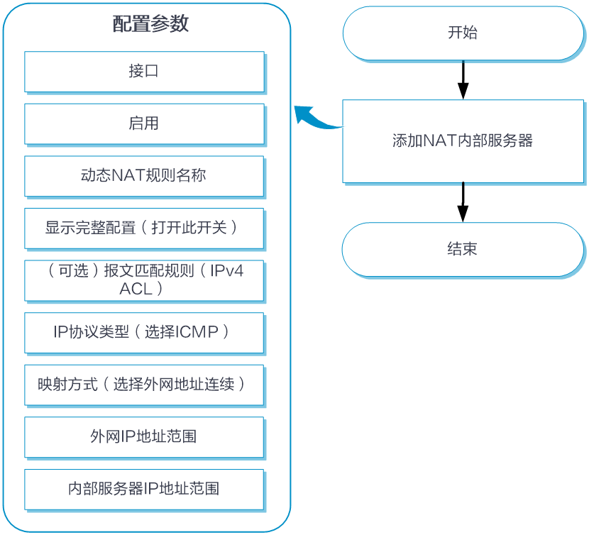

内部服务器(外网地址连续)
配置内部服务器(外网地址连续)
内部服务器(外网地址连续)的具体配置步骤如下:
  3. 点击<新增>按钮,进入“新增NAT内部服务器”配置页面。具体配置内容如表-11所示。
    表-11 内部服务器(外网地址连续)配置参数表
    参数
    说明
    接口
    指定内部服务器的生效接口
    启用
    是否启用此条地址转换规则
    动态NAT规则名称
    显示完整配置
    报文匹配规则(IPv4 ACL)
    IP协议类型
    支持通过如下两种方式指定协议类型:
    本配置中,选择ICMP
    映射方式
    指定映射方式为“外网地址连续”
    外网IP地址范围
    内部服务器IP地址范围
    指定内部服务器的内网地址范围
