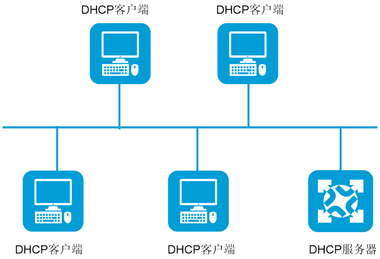

DHCP采用客户端/服务器模式,由服务器为网络设备动态地分配IP地址等网络配置参数。
图-1 DHCP服务器与DHCP客户端同网段直连组网

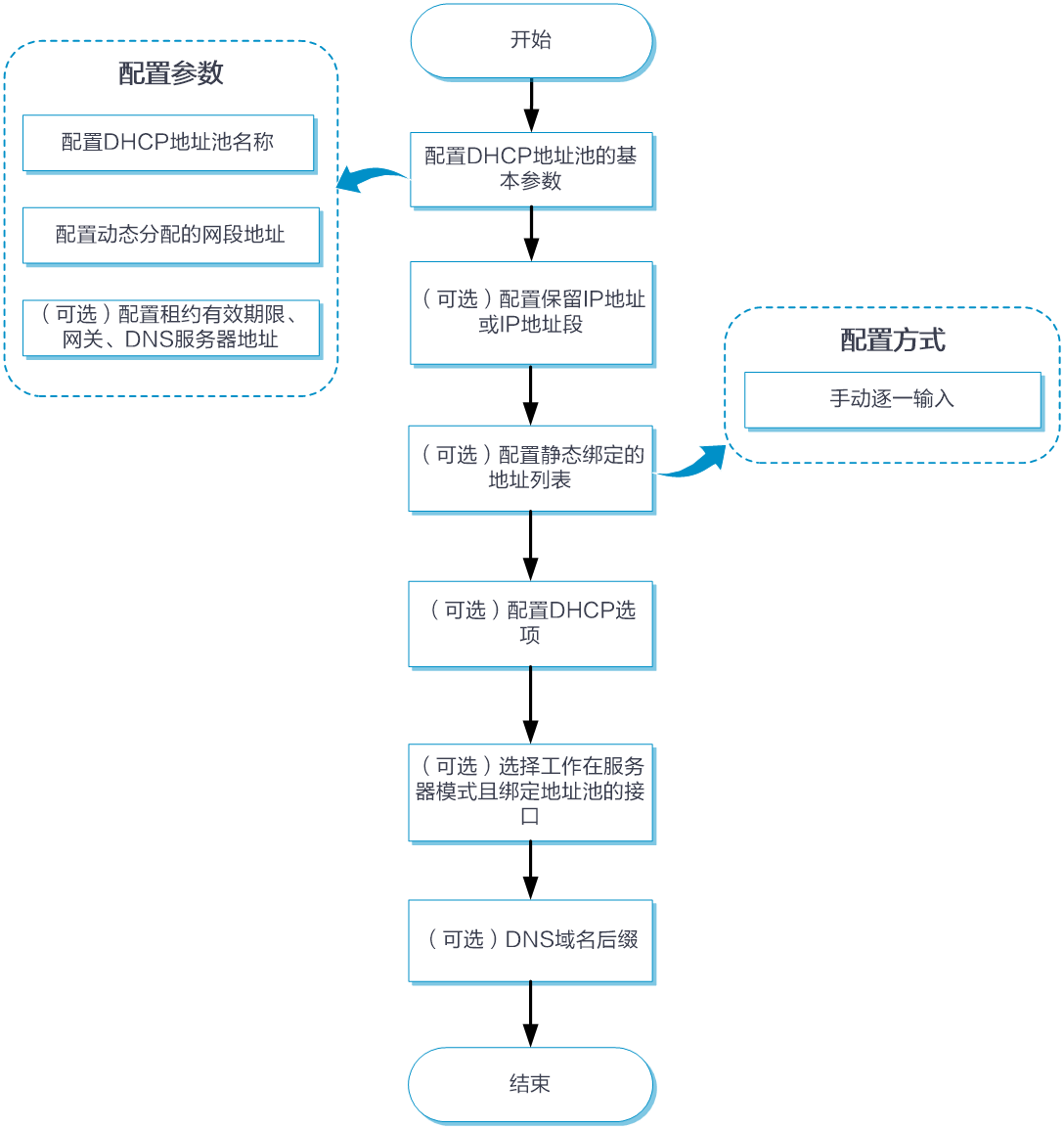

DHCP地址池的配置思路如下图所示。
图-2 DHCP地址池配置思路
新增DHCP地址池的具体配置步骤如下:
选择“配置 > 网络配置 > DHCP > DHCP地址池”,进入DHCP地址池配置页面。
点击地址池列表上方的<新增>按钮,页面弹出“新增DHCP地址池”配置框。
配置地址池名称以及可动态分配的网段地址。
(可选)配置租约有效期限、网关和DNS服务器地址。
点击<提交>按钮,完成新DHCP地址池的创建。

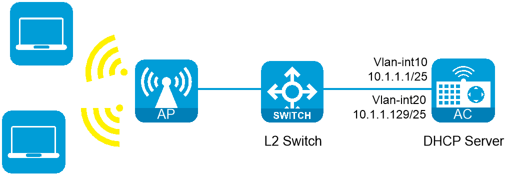

无线网络中,AP通过DHCP获取IP地址、AC地址、网关地址和DNS服务器地址。
AC作为DHCP服务器为AP和客户端分配网络配置参数:
作为DHCP服务器的AC为网段10.1.1.0/24中的AP和客户端动态分配IP地址,该地址池网段分为两个子网网段:10.1.1.0/25和10.1.1.128/25;
AC的两个VLAN接口,VLAN接口10和VLAN接口20的地址分别为10.1.1.1/25和10.1.1.129/25;
为AP分配10.1.1.0/25网段的IP地址,为DHCP client分配10.1.1.128/25网段的IP地址。
图-3 DHCP地址池典型配置组网图
配置AC与其它网络设备互通。(步骤略)
配置AP上线并完成无线服务等的业务配置。(步骤略)

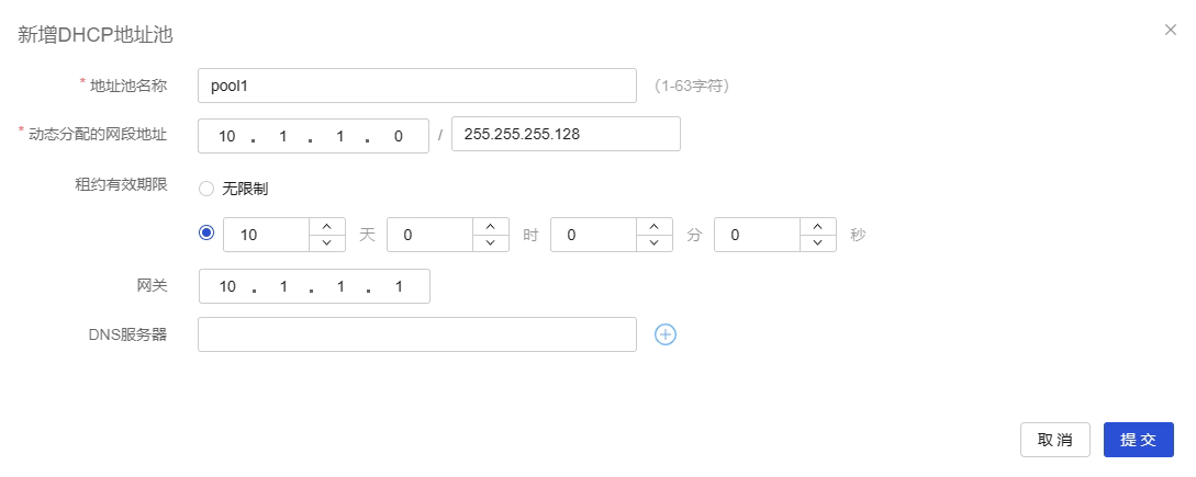

点击<新增>按钮,页面弹出“新增DHCP地址池”配置框:
配置地址池名称为pool1,可动态分配IP地址的地址网段为10.1.1.0/25。
配置租约有效期限10天。
点击<提交>按钮,DHCP地址池pool1创建完成。
图-4 新增DHCP地址池配置

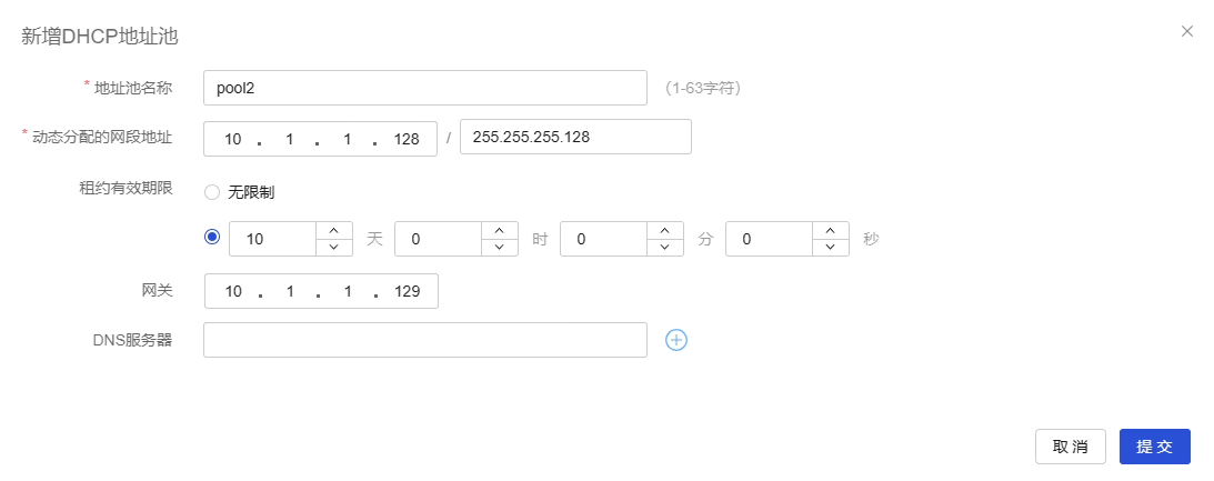

再次点击<新增>按钮,页面弹出“新增DHCP地址池”配置框:
配置地址池名称为pool2,可动态分配IP地址的地址网段为10.1.1.128/25。
配置租约有效期限10天。
点击<提交>按钮,DHCP地址池pool2创建完成。

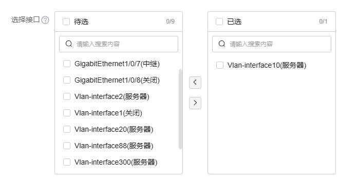

在DHCP地址池配置页面最上方的地址池列表中,选中地址池pool1进行编辑。
在地址池pool1配置页面中,选择“地址池配置”页签,进入地址池配置页面。
在DHCP地址池配置页面的“高级配置”栏目的“选择接口”配置项中,将需要作为DHCP服务器工作的Vlan-interface10接口从“待选”列表中移动到右侧“已选”列表,且此接口将绑定DHCP地址池pool1。
点击<提交>按钮,完成DHCP地址池pool1高级配置。
图-5 配置Vlan-interface10接口工作模式

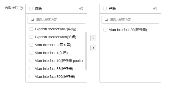

在DHCP地址池配置页面最上方的地址池列表中,选中地址池pool2进行编辑。
在地址池pool2配置页面中,选择“地址池配置”页签,进入地址池配置页面。
在DHCP地址池配置页面的“高级配置”栏目的“选择接口”配置项中,将需要作为DHCP服务器工作的Vlan-interface20接口从“待选”列表中移动到右侧“已选”列表,且此接口将绑定DHCP地址池pool2。
点击<提交>按钮,完成DHCP地址池pool2高级配置。
图-6 配置Vlan-interface20接口工作模式

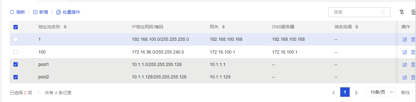

选择“配置 > 网络配置 > DHCP > DHCP地址池”,页面最上方将显示当前已配置地址池的配置信息。
图-7 DHCP地址池配置验证
