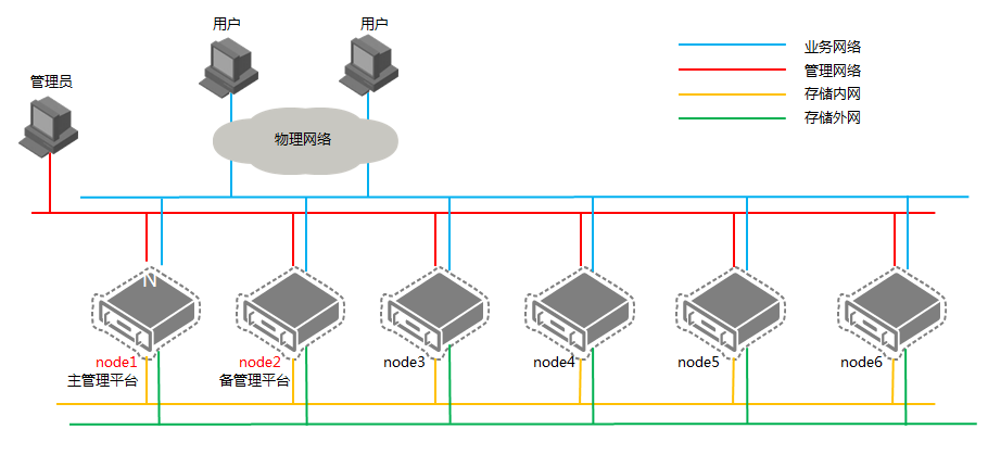

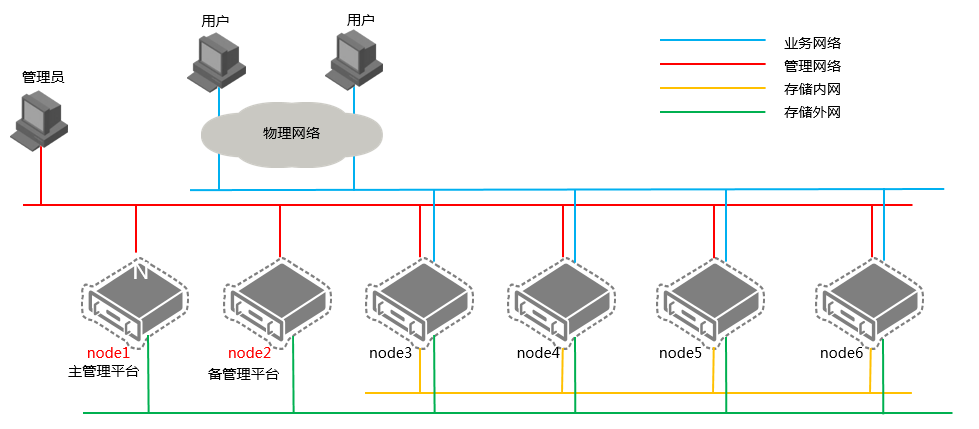

系统支持两种双机热备部署场景:
图-1 管理节点融合部署场景
图-2 管理节点分离部署场景
