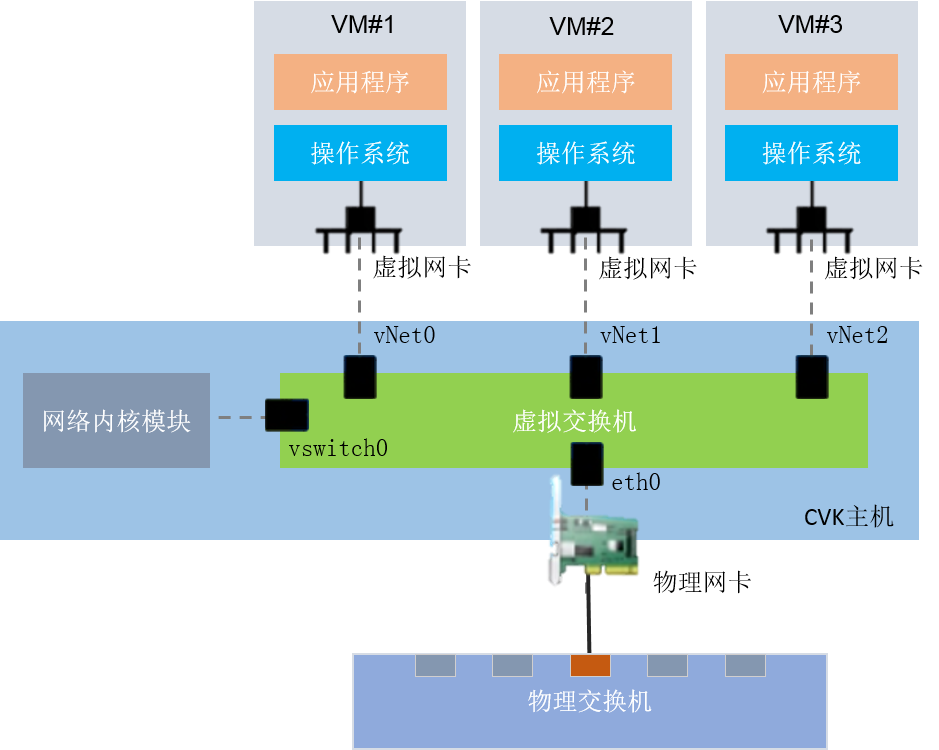

使用虚拟交换机后,数据报文先被转发到虚拟交换机,由虚拟交换机先做报文解析工作,然后再将数据报文从对应虚拟端口转发出去。虚拟交换机上有三种虚拟端口:
虚拟机端口(如图-1中vNet0~vNet3):连接虚拟机的虚拟网卡,以实现虚拟机与其他虚拟机或外部网络的通信。
内核端口(如图-1中vswitch0):连接业务主机操作系统的网络内核模块。
上行端口(如图-1中eth0):连接业务主机的物理网卡。上行端口默认允许所有VLAN报文通过。若虚拟机端口或内核端口设置了VLAN,上行端口需设置相应的VLAN通过,否则业务主机或者虚拟机无法与外部进行通信。每个上行端口对应一个物理适配器。多对上行端口和物理适配器可做聚合,以达到链路冗余。
图-1 虚拟交换机端口示意
