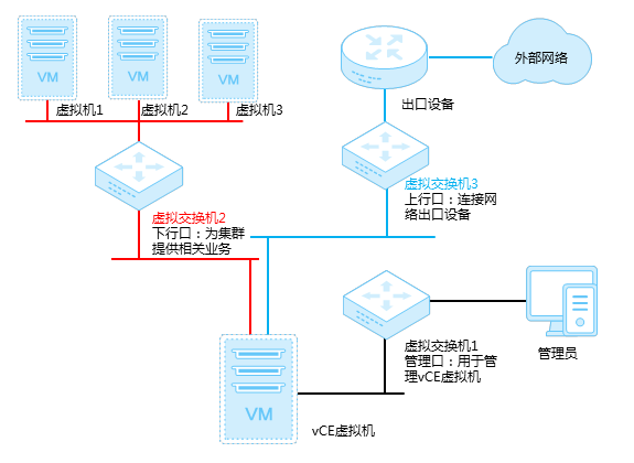

在UIS标准版环境中准备三个虚拟交换机,可以复用已创建的虚拟交换机。vCE镜像默认加载了3块网卡,分别是管理口、下行口和上行口,故需在UIS环境的宿主机节点上准备好3个虚拟交换机。
虚拟交换机1用于连接vCE虚拟机的管理口,后续通过该网口登录vCE界面控制台。
虚拟交换机2用于连接vCE虚拟机的下行口(即内网口或业务口)。
虚拟交换机3用于连接vCE虚拟机的上行口,该口需能连接到作为外网出口的路由器或防火墙。
图-1 vCE虚拟机网络连接示意图

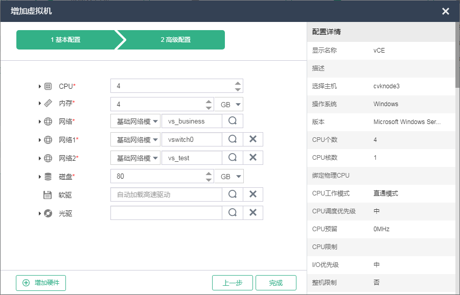

创建vCE虚拟机。vCE镜像是基于4vCPU/4G内存规格制作的,故在创建vCE虚拟机时请选择4个CPU以及4G内存的规格,并创建三张虚拟网卡。
创建vCE虚拟机时,请连接预先创建的三个虚拟交换机,并将CPU的工作模式设置为直通,虚拟机的整体配置如下图所示。
图-2 vCE虚机配置
