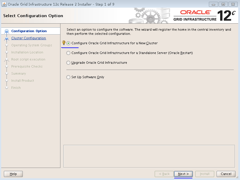

  1. 选择“Configure Oracle Grid Infrastructure for a New Cluster”,单击<Next>按钮。
图-1 选择软件配置

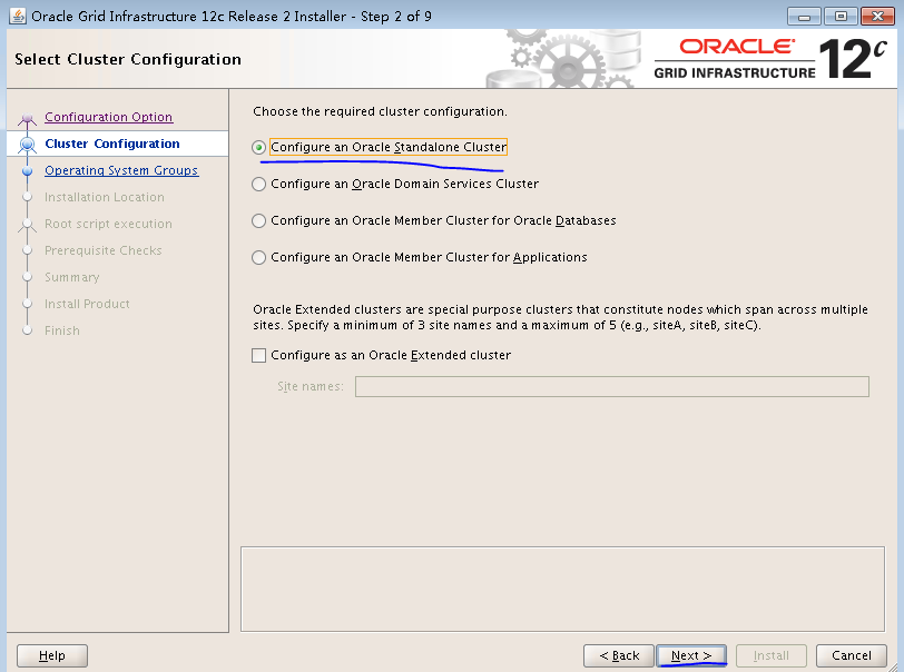

  1. 选择“Configure an Oracle Standalone Cluster”,单击<Next>按钮。
图-2 Cluster Configuration

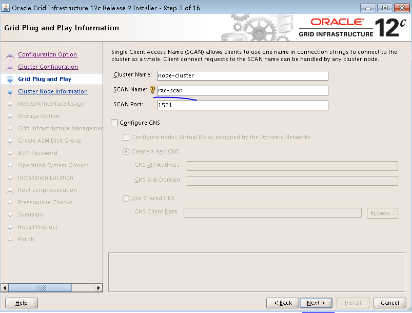

  1. 将“Configure GNS”选项取消,然后修改“SCAN Name”,确保“SCAN Name”与 /etc/hosts”文件中scan ip对应的scan name保持一致,scan端口保持为默认的1521,单击<Next>按钮。
图-3 Grid Plug and Play Information

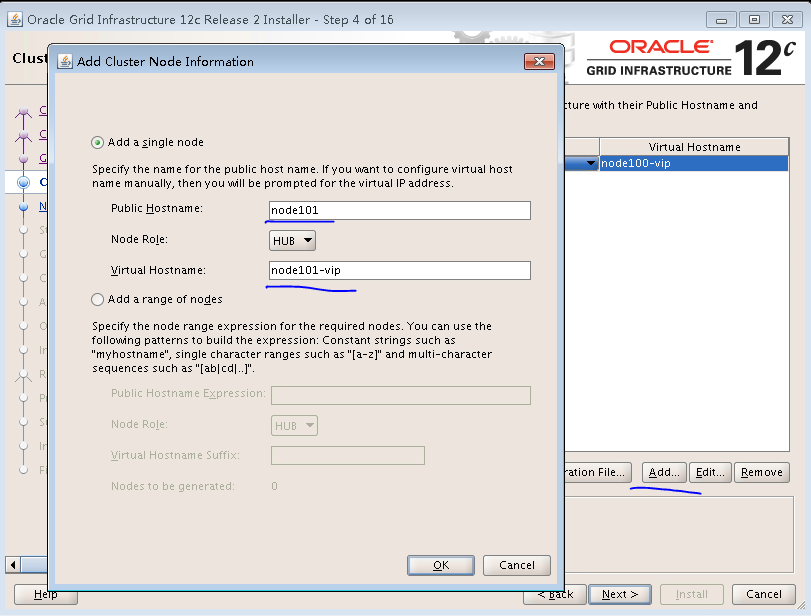

  1. 单击“Add”,添加其他db节点信息,注意与/etc/hosts文件中保持一致,添加完后单击<OK>按钮。
图-4 Add Cluster Node Information

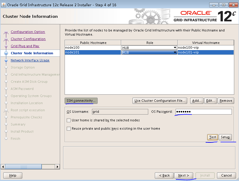

  1. 单击<SSH connectivity>,为grid配置互信,输入grid的密码后,单击<Setup>,待配置成功后单击<OK>
图-5 Cluster Node Information

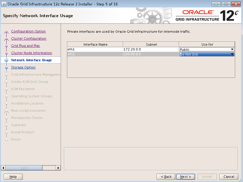

  1. 确认网口信息,单击<Next>继续。
图-6 确认网口配置

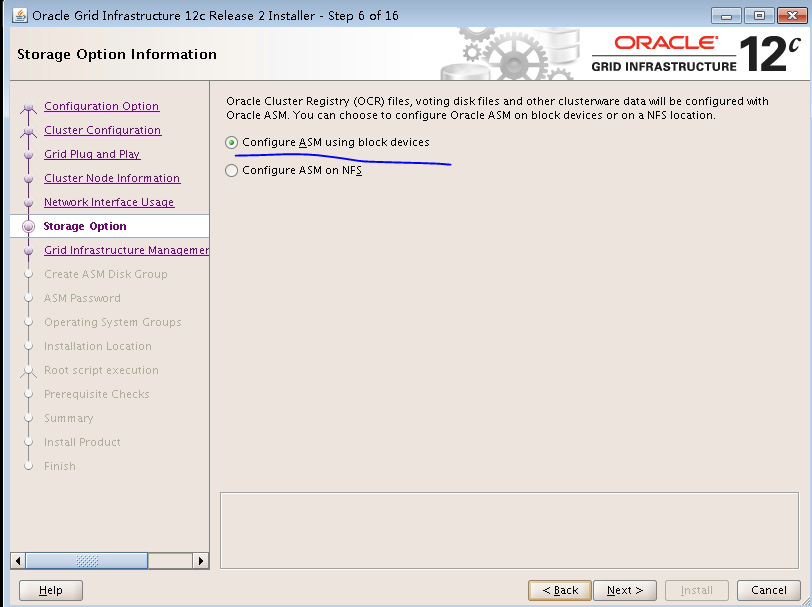

  1. 选择“Configure ASM using block devices”,单击<Next>按钮。
图-7 Storage Option Information

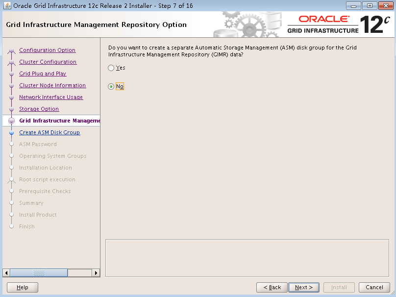

  1. 选择“No”,不为GIMR创建独立的ASM磁盘组,单击<Next>按钮。
图-8 Grid Infrastructure Management Repository Option

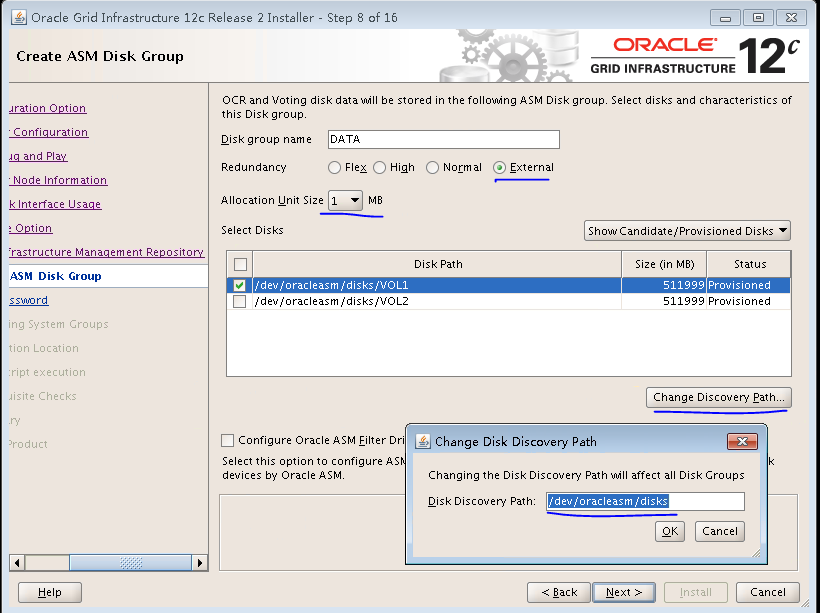

  1. 配置GRID磁盘组,冗余策略选择“external”,AU大小默认选择“1MB”,单击<Change Discovery Path>,填写ASM磁盘路径/dev/oracleasm/disks,单击<OK>后勾选列表中的grid,并去勾选“Configure Oracle ASM Filter Driver”选项,单击<Next>按钮。
图-9 Create ASM Disk Group

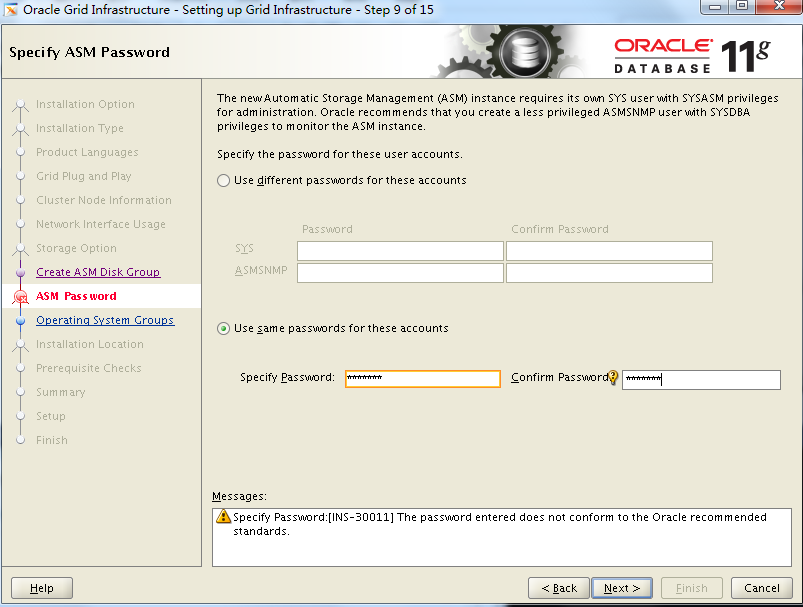

  1. 选择给ASMSYSASMSNMP用户配置相同的密码,输入密码后,单击<Next>按钮。
图-10 Specify ASM Password

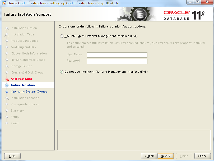

  1. 选择“Do not use Intelligent Platform Managerment Interface(IPMI)”,单击<Next>按钮。
图-11 Failure Isolation Support

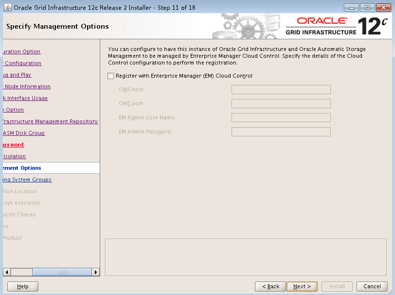

  1. 默认不勾选,单击<Next>按钮。
图-12 Specify Management Options

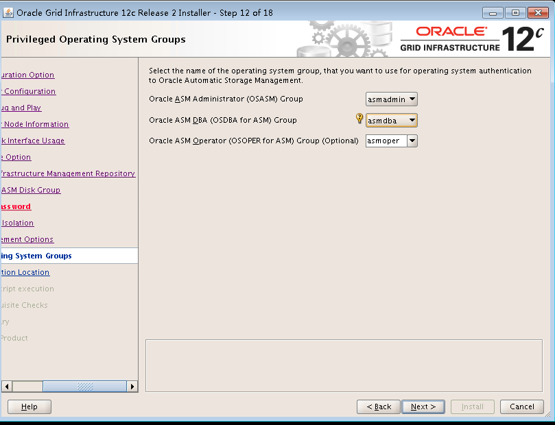

  1. 配置ASM用户组,保持默认即可,单击<Next>按钮。
图-13 Privileged Operating System Groups

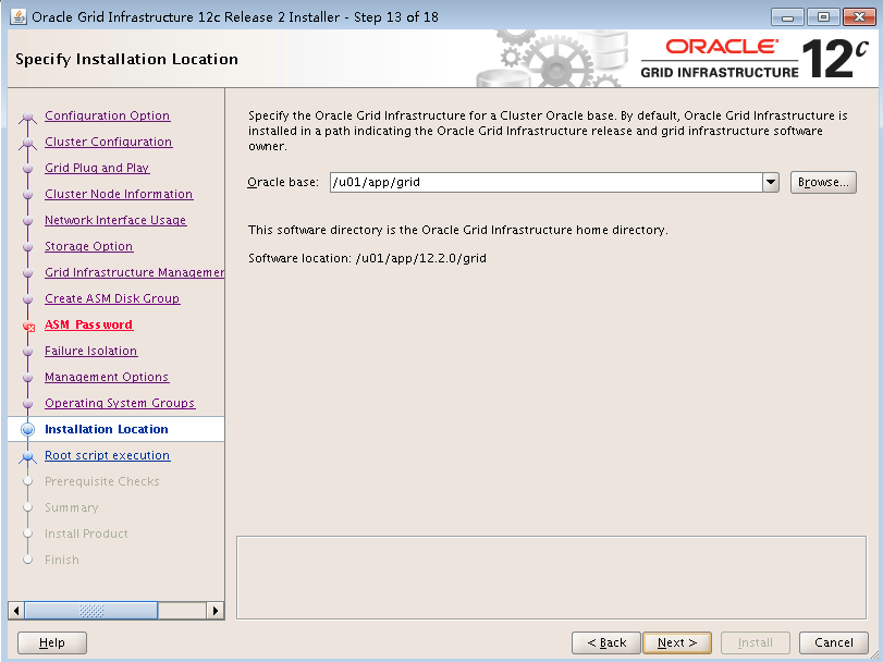

  1. 配置GRID安装路径,默认选择之前环境变量中配置好的路径,单击<Next>按钮。
图-14 Specify Installation Location

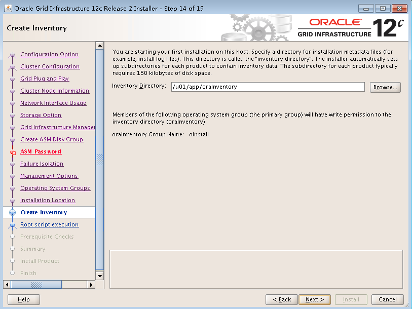

  1. 配置组件安装路径,保持默认即可,单击<Next>按钮。
图-15 Create Inventory

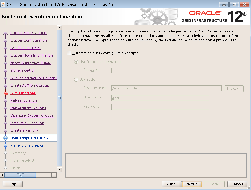

  1. 不勾选自动执行脚本,单击<Next>按钮。
图-16 Root script execution configuration

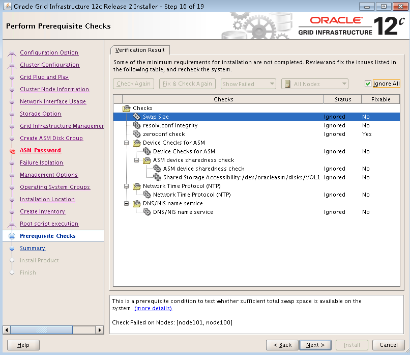

  1. 检查出现告警,建议处理方式如下。
有些警告可以fixable,单击Fix & Check Again,按照提示操作。
勾选“Ignore All”忽略告警,单击<Next>,在弹窗中选择“Yes”。
图-17 Perform Prerequisite Checks

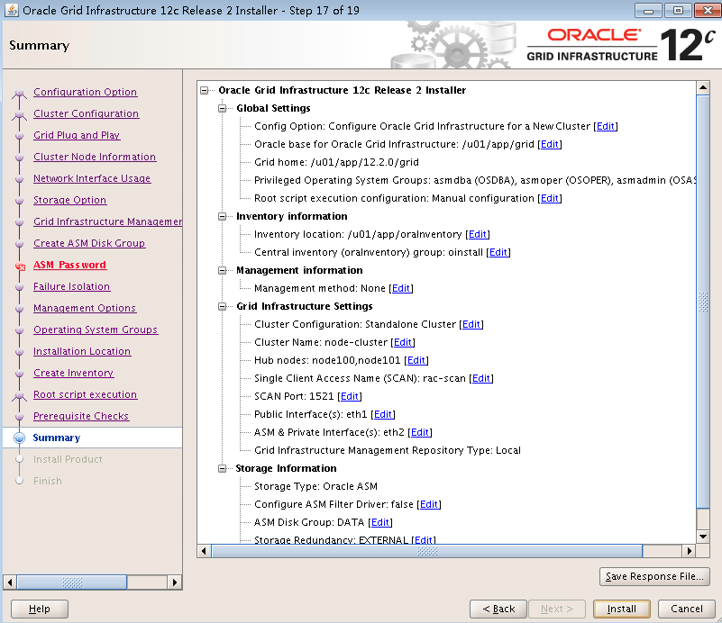

  1. 查看概要信息,单击<Install>进行安装。
图-18 Summary

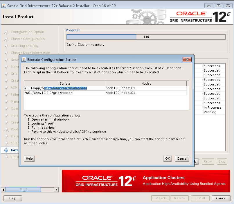

  1. 安装过程中弹出执行脚本窗口,根据对话框中的提示,以root用户分别按照顺序在两个DBN节点上执行脚本,不能同时执行。
图-19 Install Product

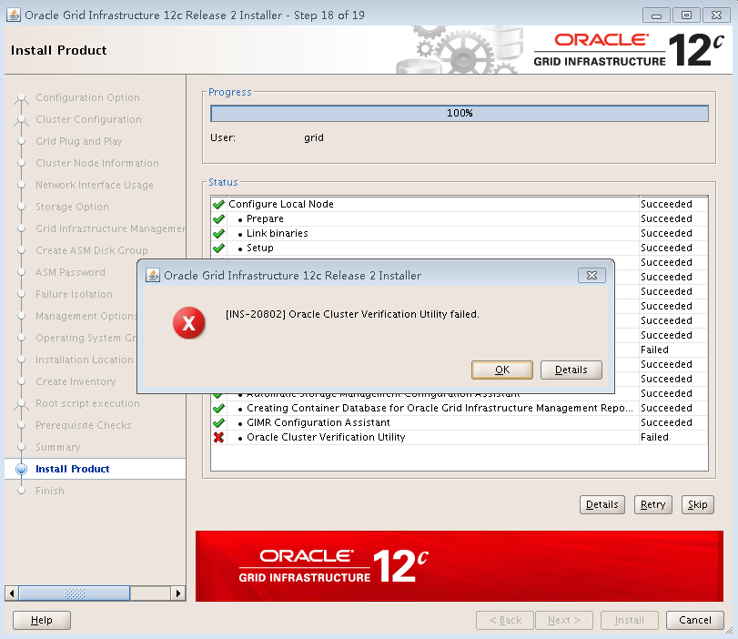

  1. 在两个节点执行完上述脚本后,单击<OK>继续安装。
  1. 待安装进度显示为100%时,系统会跳出提示窗口。单击<OK>,关闭窗口。
图-20 Install Product
