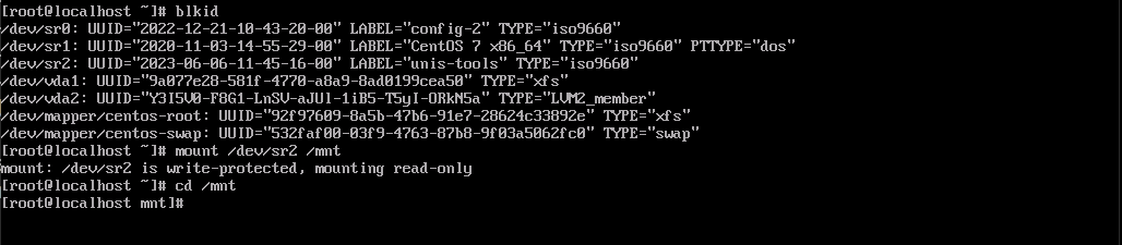

1.      选出unis-tools光驱
首先查看磁盘信息,选择出LABEL=unis-tools“的光驱,然后将光驱挂载到/mnt或者其他空目录下,进入该目录。
光驱内文件结构及文件内容如下所示:
指令如下:# blkid
# mount /dev/sr2 /mnt

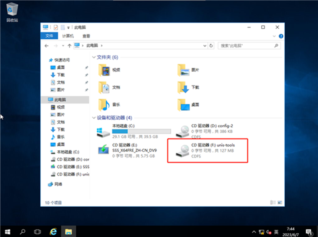

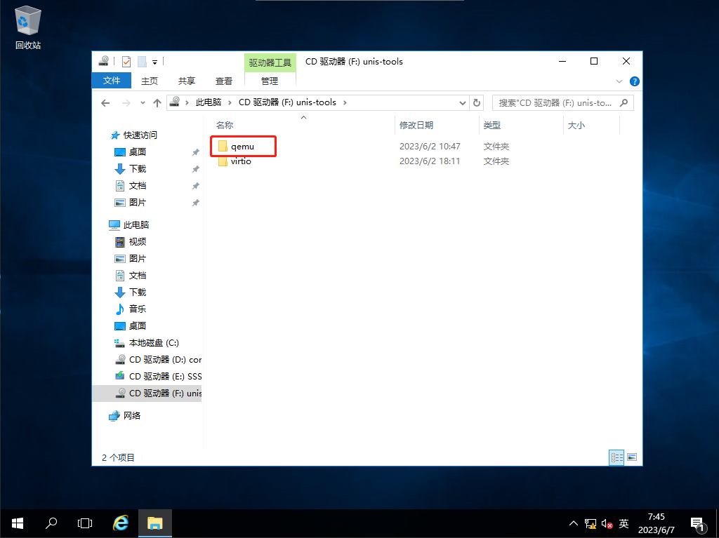

windows系统
1.      选出unis-tools光驱
打开文件系统,进入此电脑下,打开unis-tools的光驱。

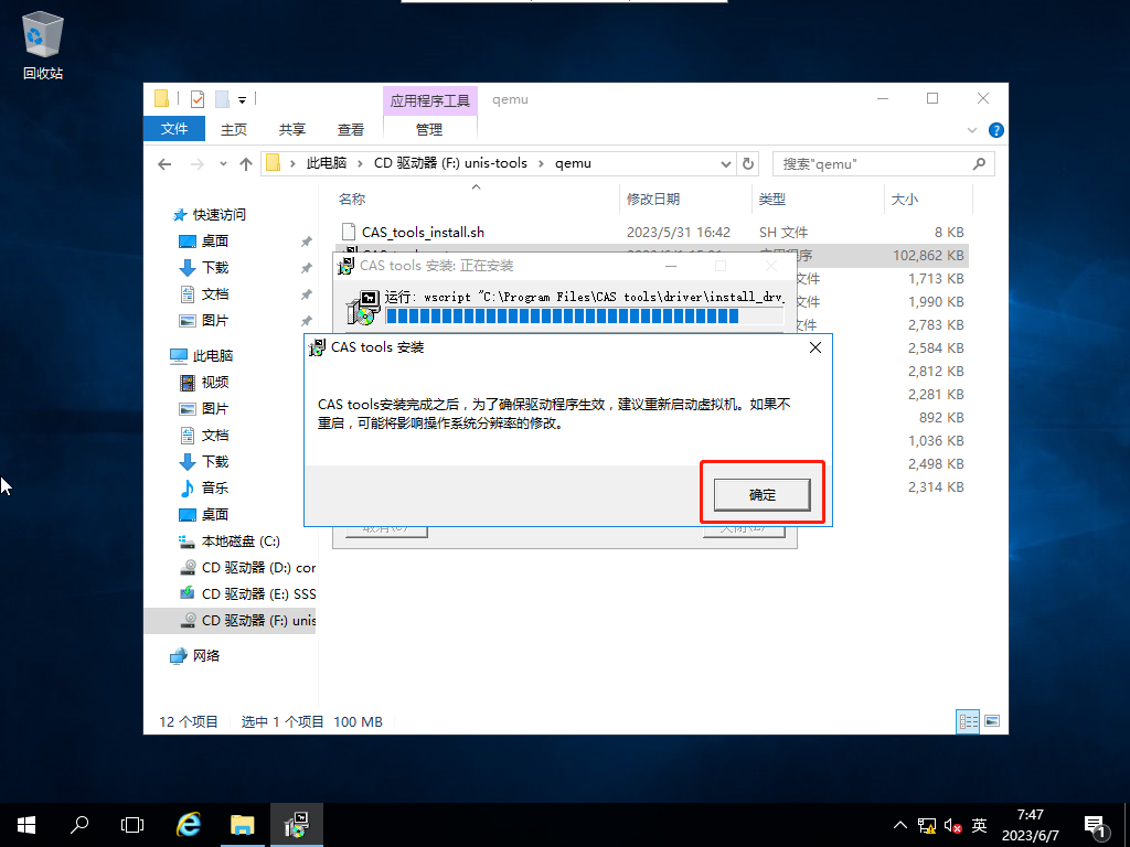

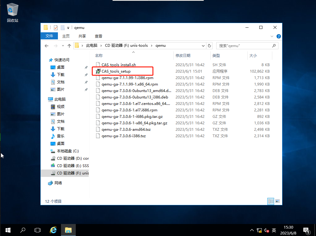

2.      执行qga安装程序
进入qemu目录下,执行CAS_tools_setup安装程序。

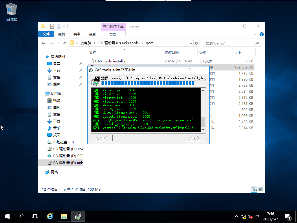

安装过程如下图所示,如出现分辨率影响提示,点击【确定】即可。

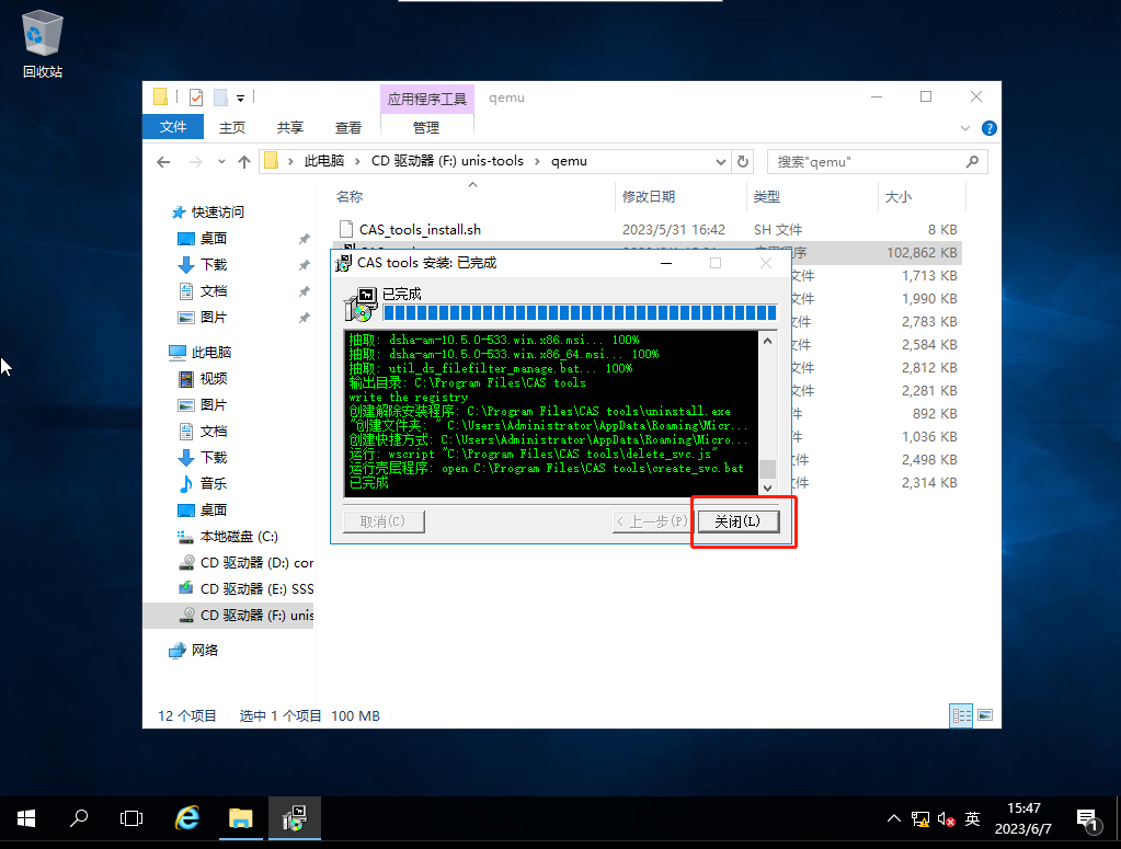

待安装完毕之后,点击【关闭】退出。

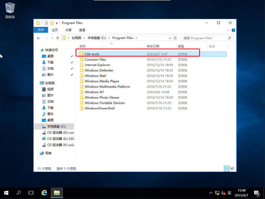

3.      检查安装结果
进入到C:\Program Files目录下,可看到CAS tools的文件夹。

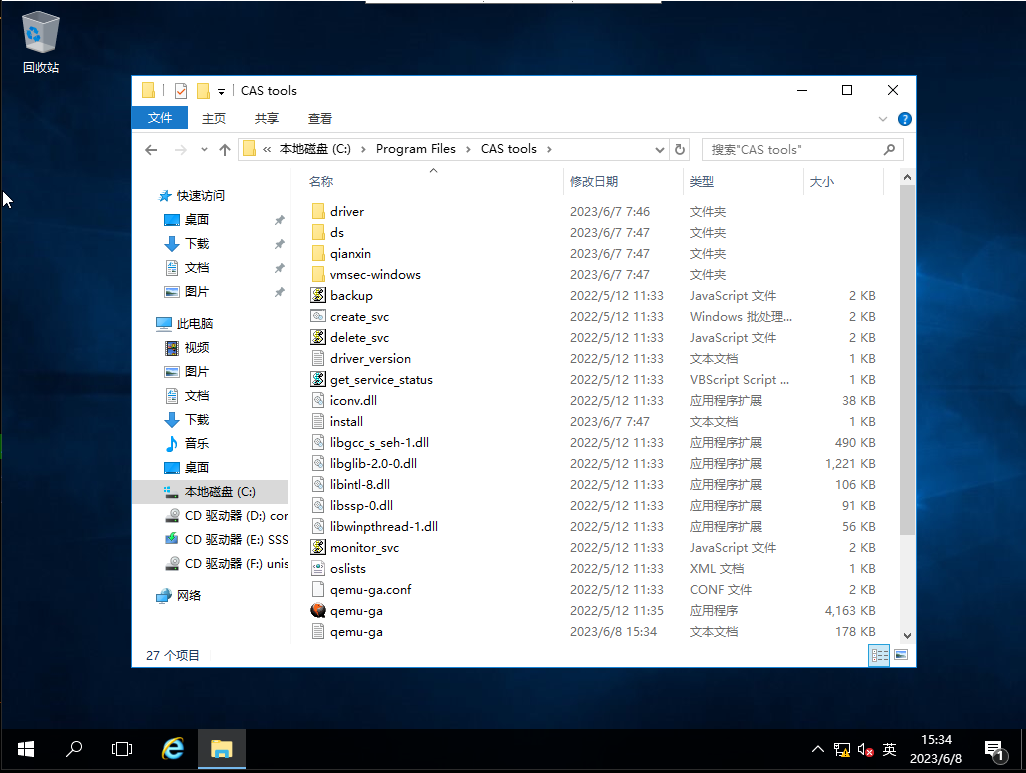

进入该文件夹内,可看到如下文件,共27可项目。(qianxin文件夹和vmsec-windows文件夹不是必须)
