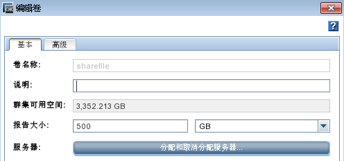

·          创建存储卷时推荐使用“厚配置”模式(即“完全模式”)。
·          P5000共享存储创建存储卷时不允许使用“网络RAID5”,因为“网络RAID5”模式使用“精简”模式。首先会以“网络RAID10”的方式存放数据,然后再转换为“网络RAID5”方式,会影响共享存储的性能。
  1. 根据规划,在P5000共享存储设备上创建500GB的卷“sharefile”。

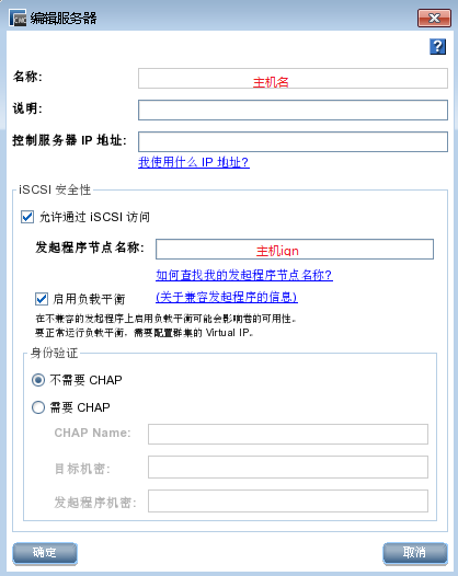

  1. 将创建的卷分配给虚拟化内核平台主机。

服务器虚拟化内核平台主机和IP SAN共享存储使用iSCSI协议连接,因此需要为主机和IP SAN共享存储分别配置InitiatorTarget信息。

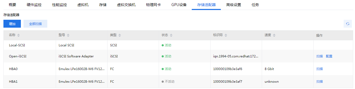

  1. 修改服务器Initiator信息。在主机的“存储适配器”页面,选择“Open-iSCSI”,然后单击操作列的<配置>按钮。
主机安装完云计算管理平台软件后,默认存在一个Initiator,但是该Initiator复杂,可以根据规划进行修改。

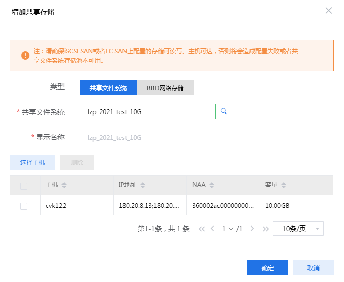

  1. 集群增加共享文件系统类型存储池。在集群“cluster”的“存储”页面,单击<增加>按钮,弹出增加共享存储对话框。
  1. 选择之前添加的共享文件系统后,单击<选择主机>按钮,勾选使用该共享存储的主机,单击<确定>按钮。
  1. 返回增加共享存储对话框,单击<确定>按钮。

  1. 在主机的“存储适配器”页面,查看FC HBA卡的信息。

  1. 集群增加共享文件系统类型存储池。在集“cluster”的“存储”页面,单击<增加>按钮,弹出增加共享存储对话框。弹出增加共享存储对话框。
  1. 在增加共享存储对话框中选择对应的FC类型的存储,并单击<确定>按钮返回。
  1. 在增加共享存储对话框中单击<选择主机>按钮,在弹出的选择主机对话框中选择对应的主机,并单击<确定>按钮。
