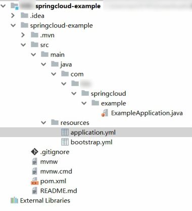

Spring Cloud Example配置
  1. 将工具包解压缩。在IntelliJ Idea中打开Spring Cloud Example文件夹,如下图所示,您需要基于该模板框架进行业务代码的开发。
图-1 开发业务逻辑

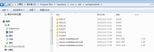

1.      安装到本地
下载成功后,将zip包中的com目录拷贝到本地repository(默认为${user.home}/.m2/repository目录下,如下图所示。
图-2 本地安装

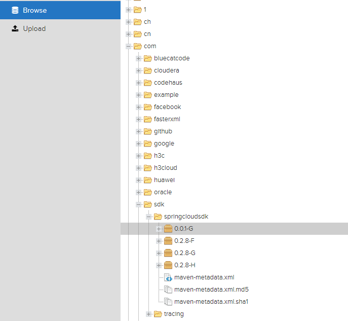

2.      安装到私服
sdktracing上传到私服中的指定路径。需要注意的是,上传时必须上传jar包和pom.xml文件,否则可能会导致无法引入sdk依赖。
图-3 私服安装

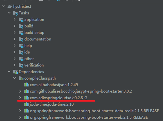

3.      刷新工程依赖
可以看到对应的依赖及其引入的依赖,说明依赖已安装成功。如果未引入,请查看pom文件是否正确上传。
图-4 依赖已安装

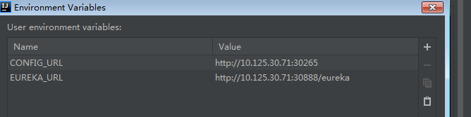

1.      方式一
  1. IntelliJ ideaeclipse中设置环境变量地址。
图-5 配置环境变量地址
  1. 配置完成后即可正常联调。
