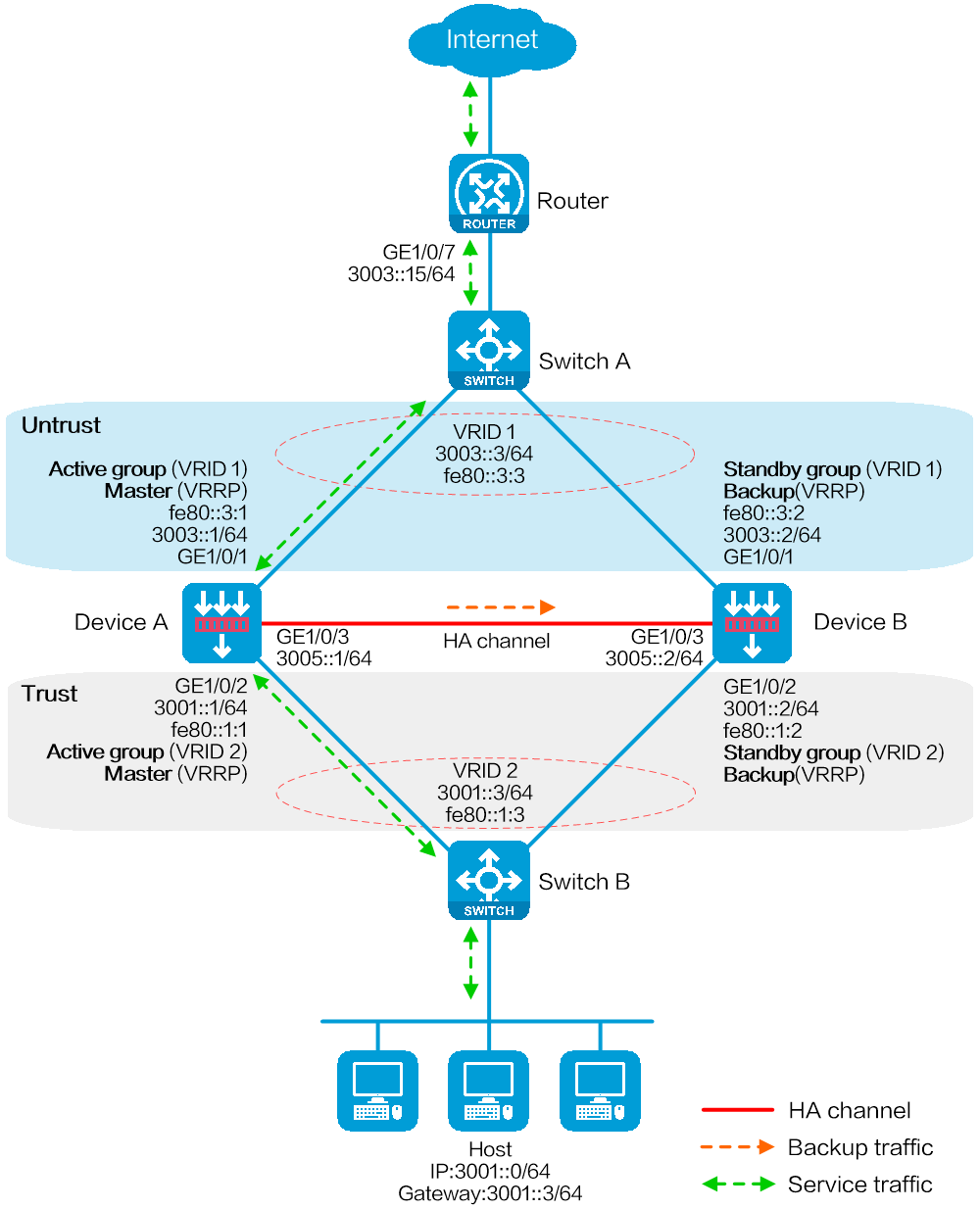

如下图所示,某公司以Device作为网络边界安全防护设备,连接公司内部网络和Internet。为提高业务稳定性,使用两台Device进行HA组网,Device A作为主设备,Device B作为备设备。当Device A或其链路发生故障时,由Device B接替Device A继续工作,保证业务不中断。
图-1 HA联动VRRP三层直连主备组网图

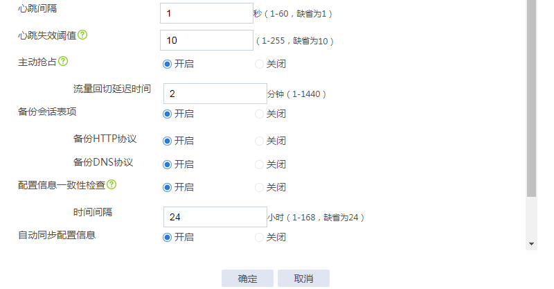

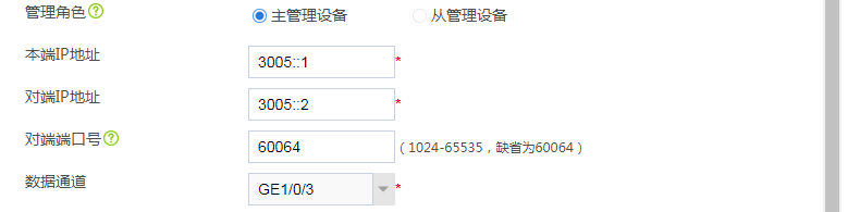

# 选择“系统 > 高可靠性 > 双机热备”,单击<配置>按钮,进入配置双机热备页面。具体配置如下图所示。
图-25 配置双机热备
# 单击<确定>按钮,完成配置。

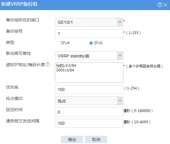

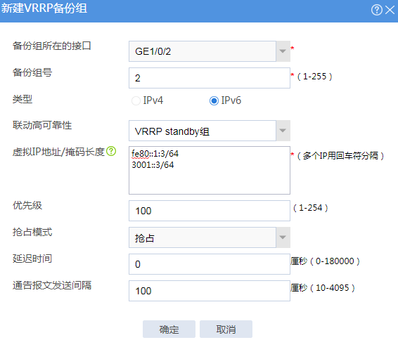

# 选择“系统 > 高可靠性 > VRRP”,单击<新建>按钮,进入新建VRRP备份组页面。具体配置如下图所示。
图-26 配置HA联动VRRP备份组1
图-27 配置HA联动VRRP备份组2
# 单击<确定>按钮,完成配置。

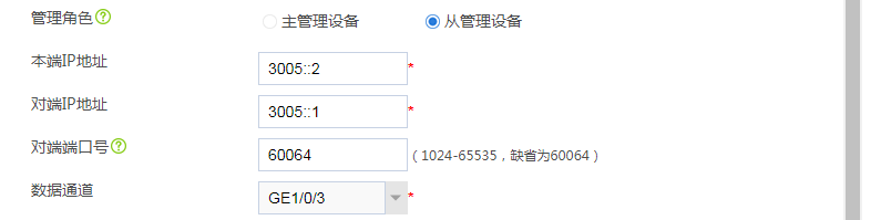

图-28 配置双机热备
# 单击<确定>按钮,完成配置。
