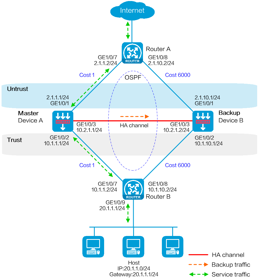

如下图所示,某公司以Device作为网络边界安全防护设备,连接公司内部网络和Internet。Device的上、下行业务接口均为三层接口,上下行连接路由器,Device与路由器之间运行OSPFv2协议。为提高业务稳定性,使用两台Device进行HA组网,Device A作为主设备,Device B作为备设备。当Device A或其链路发生故障时,由Device B接替Device A继续工作,保证业务不中断。
图-1 HA联动路由三层直连主备组网图

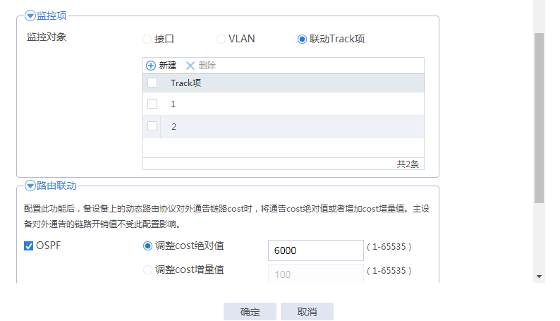

# 选择“系统 > 高可靠性 > Track”,单击<新建>按钮,进入新建Track项页面,并进行如下配置:
Track项:1
监测模块:接口
监测接口:GE1/0/1
其他配置项使用缺省值
# 按照以上同样的步骤创建Track项2,监测接口GE1/0/2的状态,具体配置步骤略。

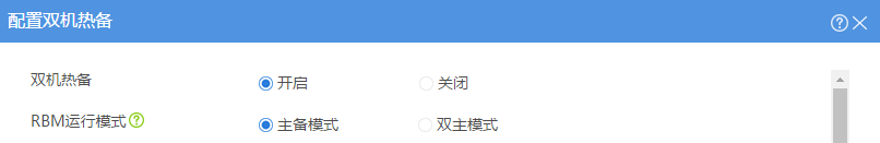

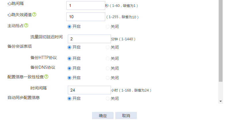

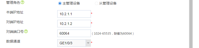

# 选择“系统 > 高可靠性 > 双机热备”,单击<配置>按钮,进入配置双机热备页面。具体配置如下图所示。
图-17 配置双机热备
# 单击<确定>按钮,完成配置。
# 以上有关HA的配置部署完成后,可以配置各种安全业务。对于HA支持配置信息备份的功能模块仅需要在此主管理设备上(Device A)进行配置即可。
Track项:1
监测模块:接口
监测接口:GE1/0/1
其他配置项使用缺省值

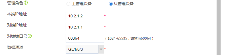

图-18 配置双机热备
# 单击<确定>按钮,完成配置。

# 在安全域Trust与Untrust的安全策略上开启记录日志功能后,当内网Host与Internet之间有流量经过时,Device A上会有日志生成,而Device B上没有日志生成。
