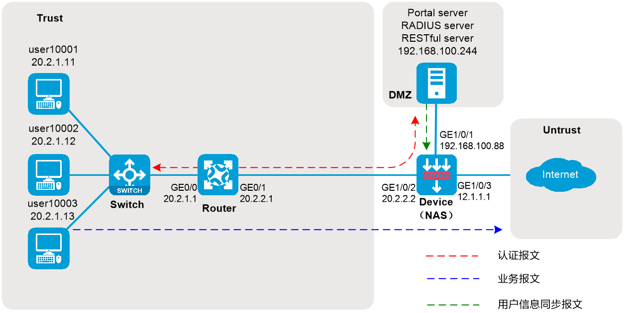

在下图网络环境中企业需要对Portal用户进行身份识别和访问控制,具体要求如下:
图-1 基于RADIUS认证本地接入的身份识别与管理配置组网图

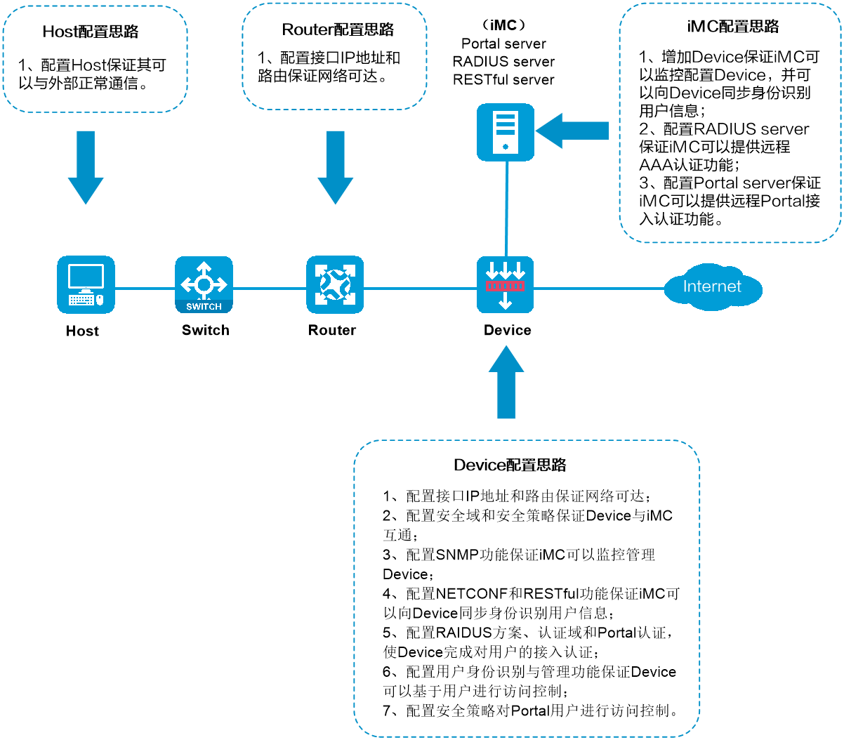

完成本配置举例需要在HostRouterDeviceiMC服务器上进行相关配置,具体配置思路如下图所示。
图-2 基于RADIUS单点登录的身份识别与管理配置思路图

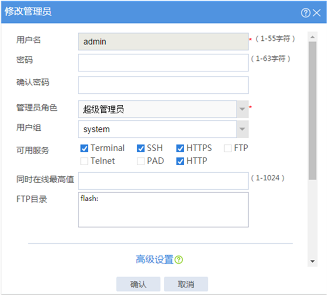

为管理员用户admin授权HTTP服务
# 选择“系统 > 管理员 > 管理员”,管理员页面。
# 在管理员页面,单击admin用户右边的<编辑>按钮,进入修改管理员页面。
# 在修改管理员页面,配置其拥有HTTP服务。其他配置项保持默认情况即可,如下图所示。
图-3 修改管理员信息
# 其他配置项保持默认情况即可。
# 单击<确定>按钮,完成管理员信息修改。

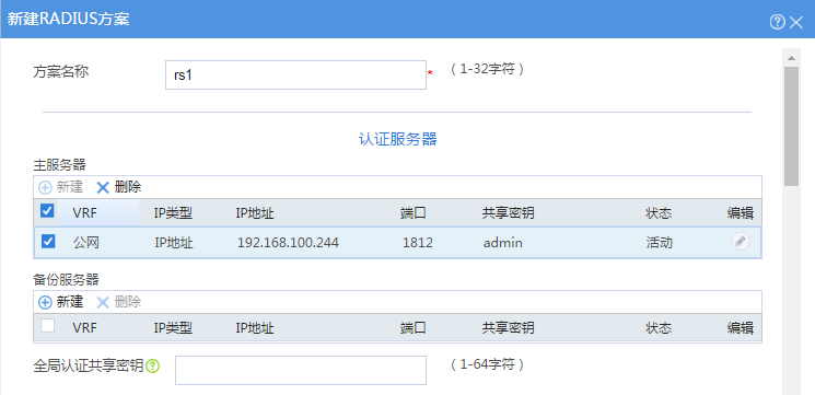

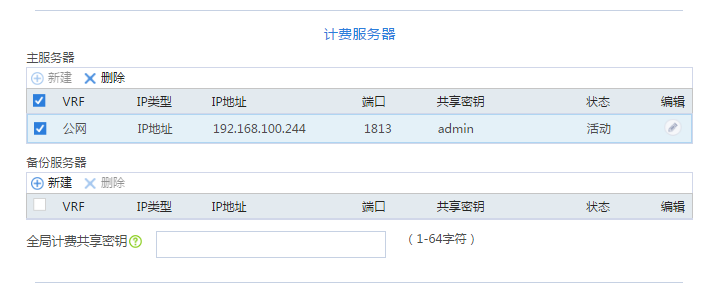

配置RADIUS方案
创建名称为rs1RADIUS方案。
# 选择“对象 > 用户 > 认证管理 > RADIUS”,进入RADIUS页面。
# RADIUS页面,单击<新建>按钮,进入新建RADIUS方案页面。
# 在新建RADIUS方案页面,配置相关参数信息,具体内容如下图所示。
图-4 新建RADIUS方案(认证服务器)
图-5 新建RADIUS方案(计费服务器)

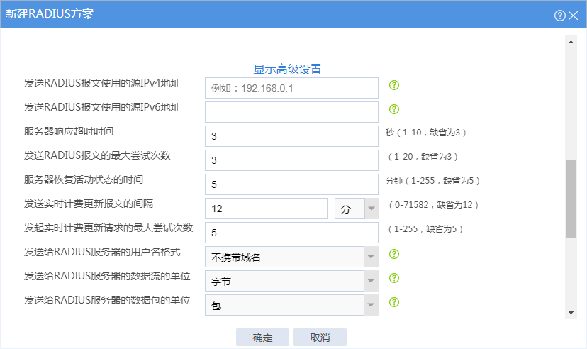

图-6 新建RADIUS方案(显示高级设置)
# 其他配置项保持默认情况即可。
# 单击<确定>按钮,完成RADIUS方案创建。

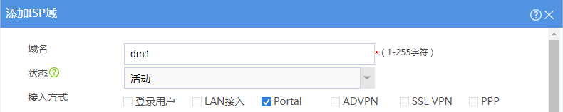

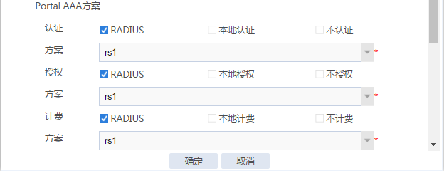

配置认证域
创建名称为dm1的认证域。
# 选择“对象 > 用户 > 认证管理 > ISP域”,进入ISP域页面。
# ISP域页面,单击<新建>按钮,进入添加ISP域页面。
# 在添加ISP域页面,配置相关参数信息,具体内容如下图所示。
图-7 添加ISP域(接入方式)
图-8 添加ISP域(Portal AAA方案)
# 其他配置项保持默认情况即可。
# 单击<确定>按钮,完成ISP域创建。

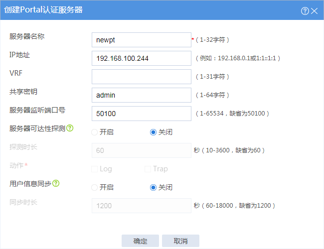

  1. 配置Portal认证服务器
# 选择“对象 > 用户 > 接入管理 > Portal”,选择Portal认证服务器页签。
# Portal认证服务器页面,单击<新建>按钮,进入创建Portal认证服务器页面。
# 在创建Portal认证服务器页面,配置服务器名称为newptIP地址为192.168.100.244,密钥为明文admin,监听Portal报文的端口为50100。具体内容如下图所示。
图-9 创建Portal认证服务器
# 其他配置项保持默认情况即可。
# 单击<确定>按钮,完成Portal认证服务器创建。

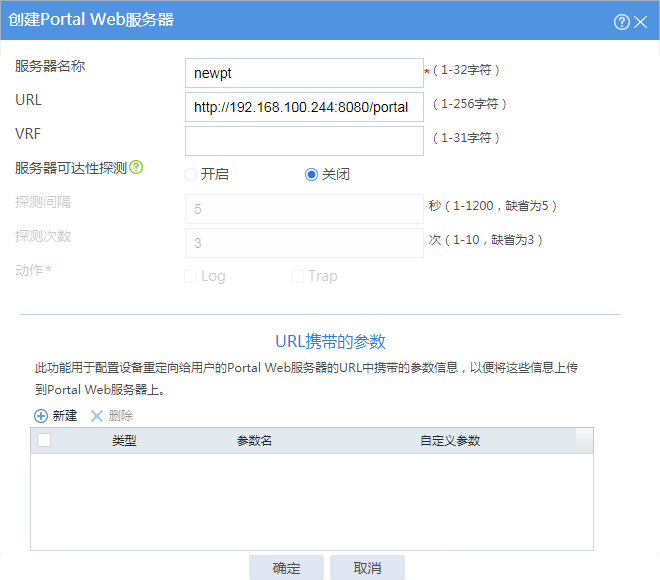

  1. 配置Portal Web服务器。
# 选择“对象 > 用户 > 接入管理 > Portal”,选择Portal Web服务器页签。
# Portal Web服务器页面,单击<新建>按钮,进入创建Portal Web服务器页面。
# 在创建Portal Web服务器页面,配置Portal Web服务器的URLhttp://192.168.100.244:8080/portal。具体内容如下图所示。
图-10 创建Portal Web服务器
# 其他配置项保持默认情况即可。
# 单击<确定>按钮,完成Portal Web服务器创建。

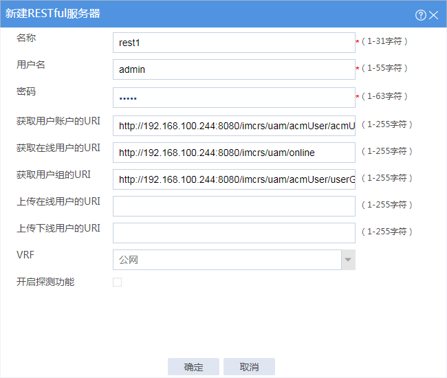

  1. 创建名称为rest1RESTful服务器
# 选择“对象 > 用户 > 认证管理 > RESTful服务器”,进入RESTful服务器页面。
# RESTful服务器页面,单击<新建>按钮,进入新建RESTful服务器页面。
# 在新建RESTful服务器页面,配置相关参数信息,具体内容如下图所示。
图-13 新建RESTful服务器
# 其他配置项保持默认情况即可。
# 单击<确定>按钮,完成策略配置。
RESTful服务器的具体配置信息如下:
说明
以上关于URI的部分,对于iMC服务器URI是如下固定的内容,其中仅IP地址可以被替换。

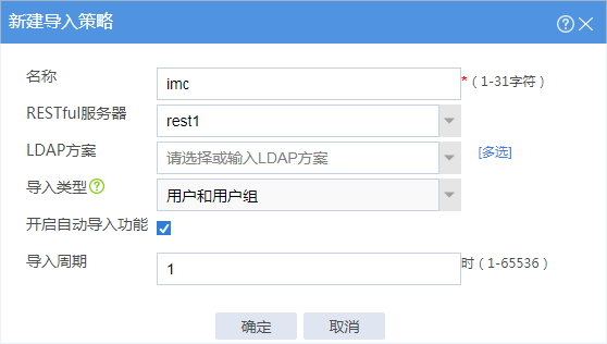

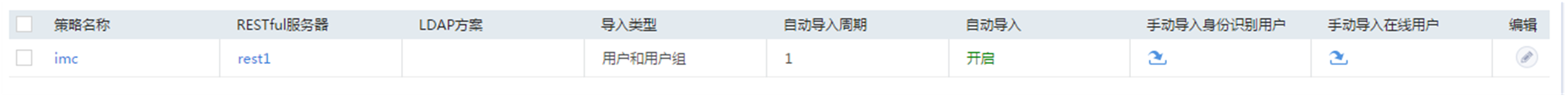

  1. 创建名称为imc的用户导入策略
# 选择“对象 > 用户 > 用户管理 > 用户导入策略”,进入用户导入策略页面。
# 在用户导入策略页面,单击<新建>按钮,进入新建导入策略页面。
# 在新建导入策略页面,配置相关参数信息,具体内容如下图所示。
图-14 新建导入策略
# 其他配置项保持默认情况即可。
# 单击<确定>按钮,完成策略配置。
# 在设备与iMC正常通信后,在用户导入策略页面选择imc用户导入策略,单击<手工导入身份识别用户>按钮,将iMC服务器上的账户信息导入设备。如下图所示。
图-15 导入账户

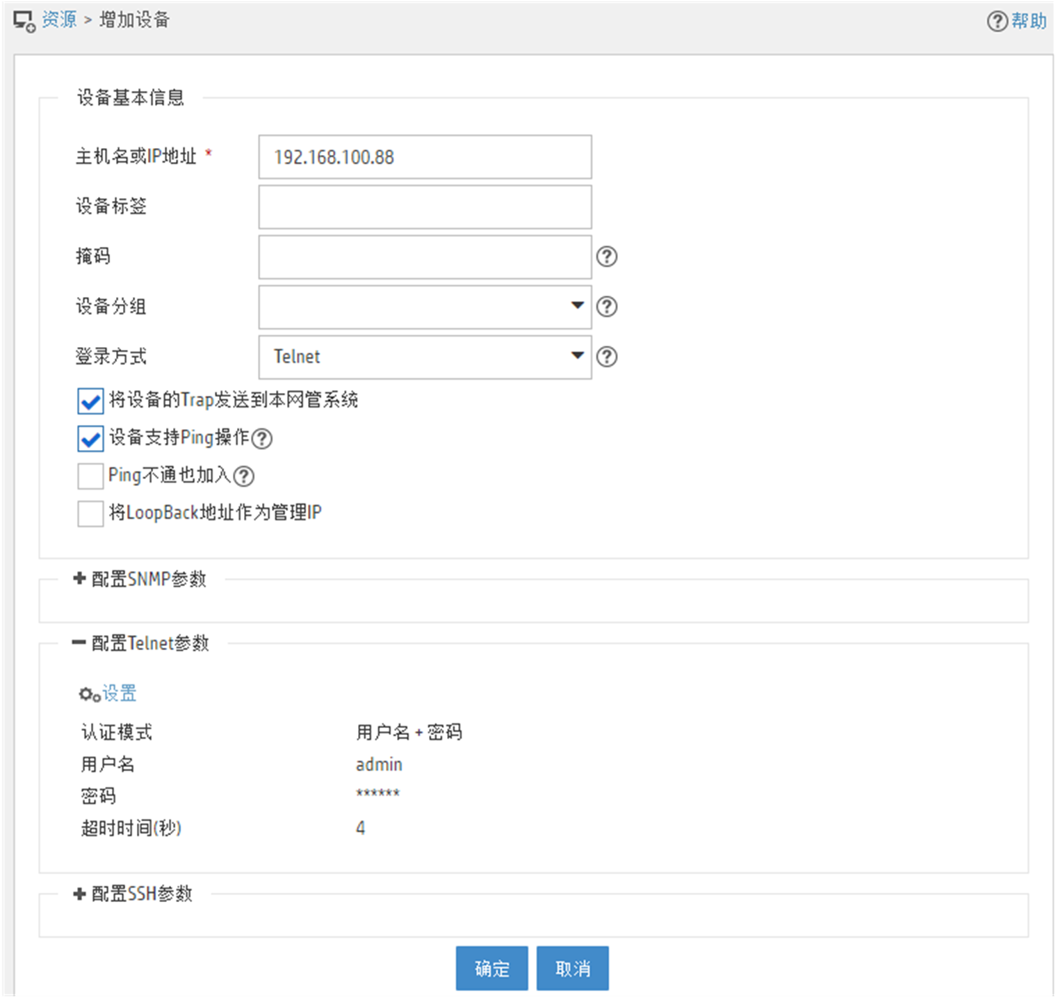

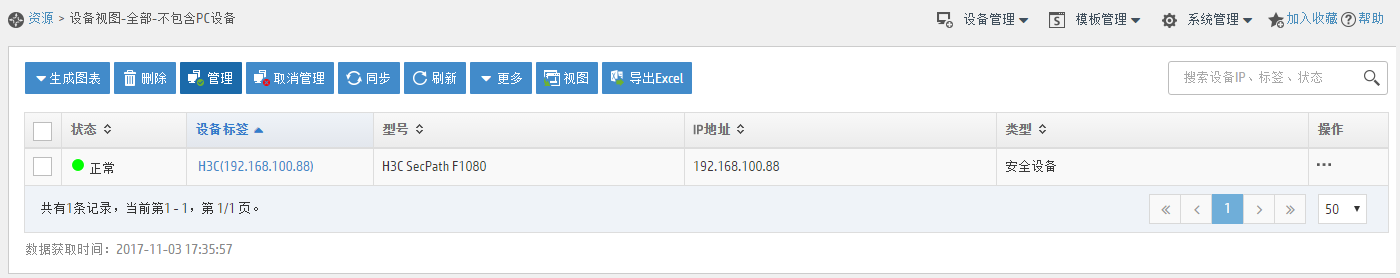

  1. 增加设备
# 选择“资源”页签,单击导航树中的[资源管理/增加设备]菜单项,进入增加设备配置页面,其配置内容如下图所示,其中Telnet参数的用户名和密码均为admin;其他配置保持默认值即可,其中SNMP的只读团体字密码缺省值为public,读写团体字密码缺值省为private
图-16 增加设备
# 单击<确定>按钮完成操作。

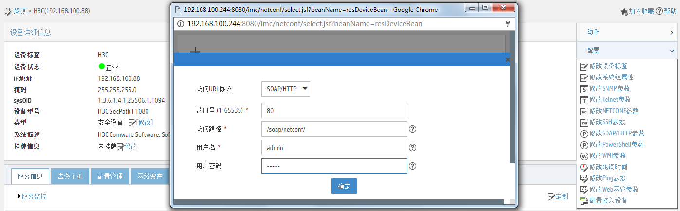

# 在设备详细信息页面的右侧,依次单击[配置/修改NETCONF参数],在弹出的对话框中单击加号添加协议,具体配置内容如下图所示,其中用户名和密码为admin
# 单击<确定>按钮完成操作。

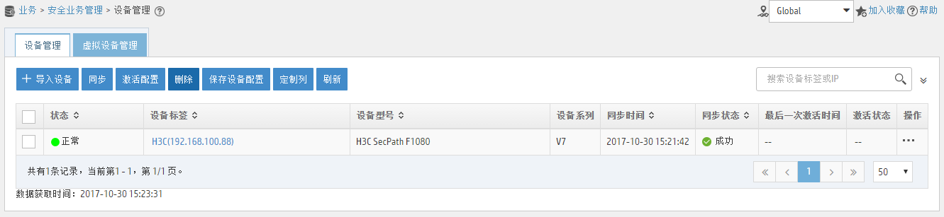

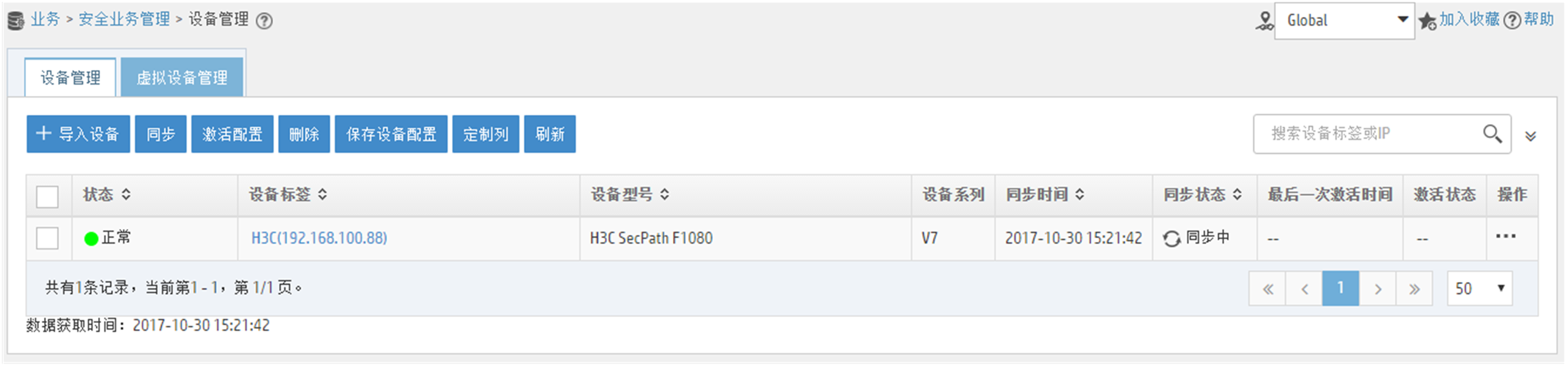

  1. 在安全业务中同步设备,保证设备与iMC服务器上的配置信息和用户信息的同步

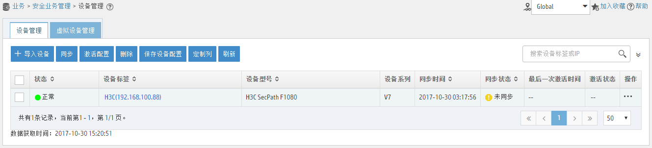

# 选择“业务”页签,单击导航树中的[安全业务管理/设备管理]菜单项,进入设备管理配置页面,在设备管理页签下的设备列表中可以看到添加成功的设备,如下图所示。
图-18 安全设备管理页面(未同步)
# 选中需要同步的设备单击<同步>按钮,进行设备同步。设备同步完成后同步状态一列会显示成功,如下图所示。(同步时间较长,请耐心等待)
图-19 安全设备管理页面(同步中)
图-20 安全设备管理页面(同步成功)

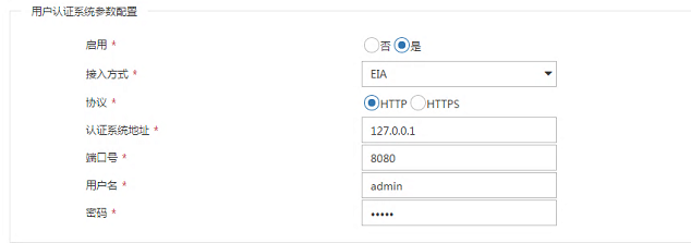

  1. 配置用户认证系统参数和用户通知参数,保证iMC服务器将用户的上下线信息实时同步给设备
# 选择“业务”页签,单击导航树中的[安全业务管理/全局参数配置]菜单项,进入全局参数配置页面,在此页面配置用户认证系统参数,如下图所示。
请根据Portal认证服务器的协议类型,选择对应的协议类型。用户名和密码与登录iMC服务器的相同。
图-21 配置用户认证系统参数

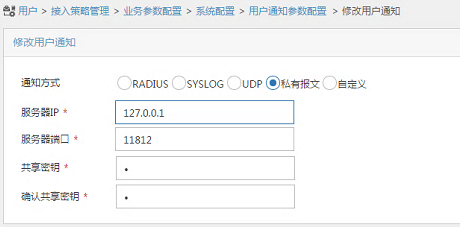

# 选择“用户”页签,单击导航树中的[接入策略管理/业务参数配置/系统配置]菜单项,进入系统配置页面,在此页面选择用户通知参数配置进入修改用户通知页面,如下图所示。
此处的共享密钥没有用到,随意输入即可。
图-22 修改用户通知

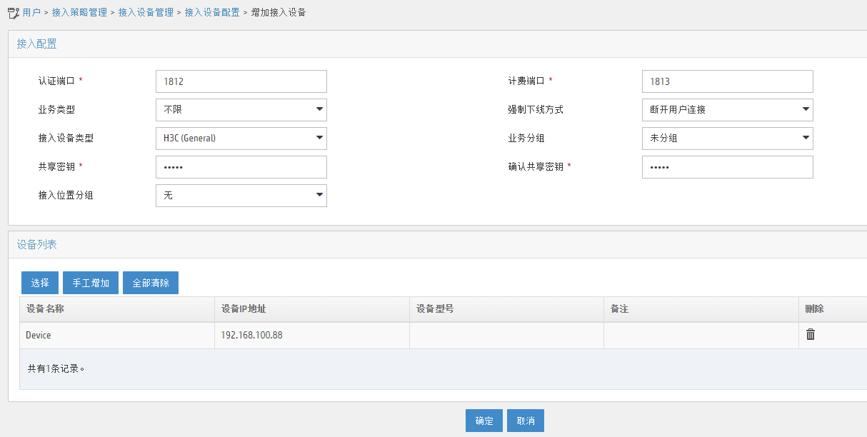

  1. 增加接入设备
# 选择“用户”页签,单击导航树中的[接入策略管理/接入设备管理/接入设备配置]菜单项,进入接入设备配置页面,在该页面中单击<增加>按钮,进入增加接入设备页面。配置共享密钥为admin,其他配置项如下图所示。
图-23 增加接入设备
# 单击<确定>按钮完成操作。
说明
·          添加的接入设备IP地址要与Device发送RADIUS报文的源地址保持一致。缺省情况下,设备发送RADIUS报文的源地址是发送RADIUS报文的接口IP地址。
·          若设备上通过命令nas-ip或者radius nas-ip指定了发送RADIUS报文的源地址,则此处的接入设备IP地址就需要修改并与指定源地址保持一致。
·          若设备使用缺省的发送RADIUS报文的源地址,例如,本例中为接口GigabitEthernet0/1IP地址192.168.100.88,则此处接入设备IP地址就选择192.168.100.88

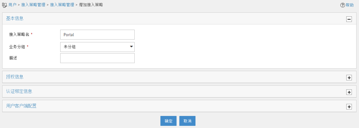

  1. 增加接入策略
# 选择“用户”页签,单击导航树中的[接入策略管理/接入策略管理]菜单项,进入接入策略管理配置页面,在该页面中单击<增加>按钮,进入增加接入策略页面。配置接入策略名为Portal,其他配置项使用缺省值即可,如下图所示。
图-24 增加接入策略
# 单击<确定>按钮完成操作。

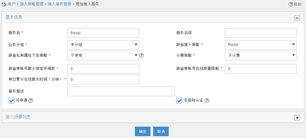

  1. 增加接入服务
# 选择“用户”页签,单击导航树中的[接入策略管理/接入服务管理]菜单项,进入接入服务管理配置页面,在该页面中单击<增加>按钮,进入增加接入服务页面。配置服务名为Portal,引用的缺省接入策略为Portal,其他配置项使用缺省值即可,如下图所示。
图-25 增加接入服务
# 单击<确定>按钮完成操作。

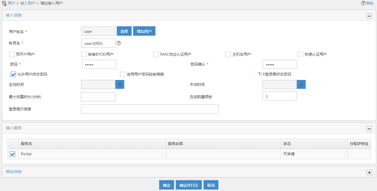

  1. 增加接入用户
# 选择“用户”页签,单击导航树中的[接入用户管理/接入用户]菜单项,进入接入用户配置页面,在该页面中单击<增加>按钮,进入增加接入用户页面。配置用户姓名为user,帐号名为user10001,密码为admin,接入服务选择Portal,其他配置项使用缺省值即可,如下图所示。
图-26 增加接入用户
# 单击<确定>按钮完成操作。
# 请参考上面的配置步骤,继续增加帐号user10002user10003

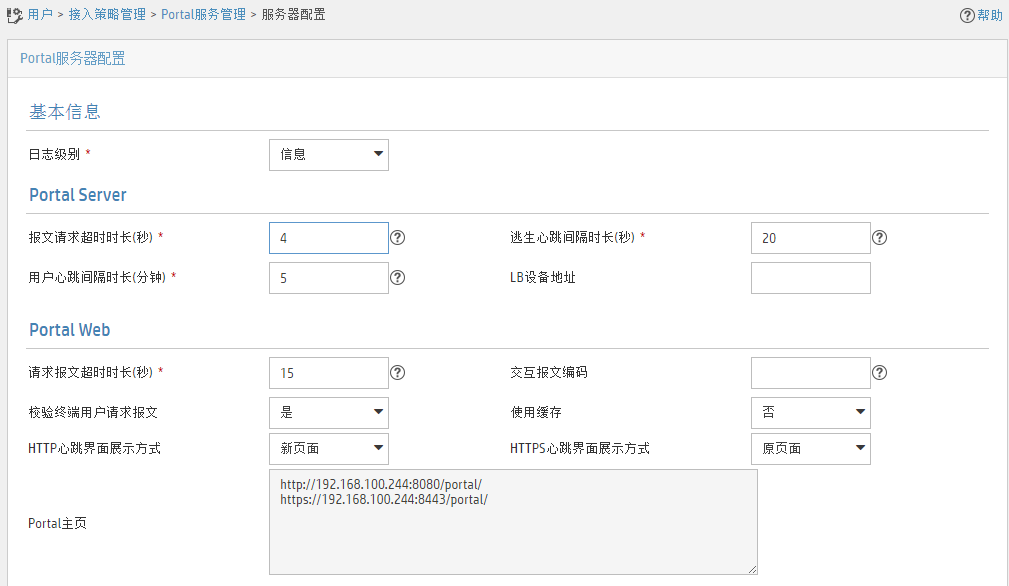

  1. 配置Portal服务器
# 选择“用户”页签,单击导航树中的[接入策略管理/Portal服务器管理/服务器配置]菜单项,进入服务器配置页面。根据实际组网情况调整以下参数,本例中使用缺省配置。
图-27 Portal服务器配置

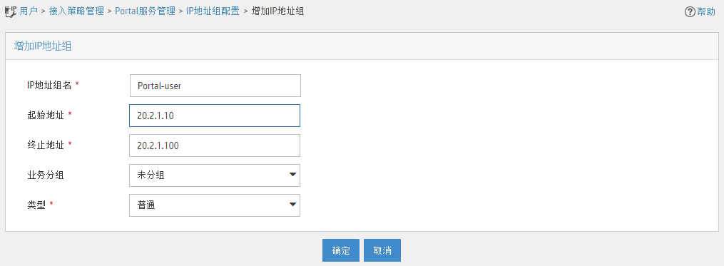

  1. 增加IP地址组
# 选择“用户”页签,单击导航树中的[接入策略管理/Portal服务器管理/IP地址组配置]菜单项,进入IP地址组配置页面,在该页面中单击<增加>按钮,进入增加IP地址组配置页面。配置内容如下图所示。
图-28 增加IP地址组
# 单击<确定>按钮完成操作。

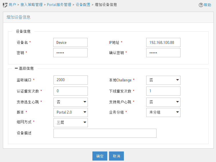

  1. 增加Portal设备
# 选择“用户”页签,单击导航树中的[接入策略管理/Portal服务器管理/设备配置]菜单项,进入设备配置页面,在该页面中单击<增加>按钮,进入增加设备信息配置页面。配置密钥为admin,其它配置内容如下图所示。
图-29 增加Portal设备配置
# 单击<确定>按钮完成操作。

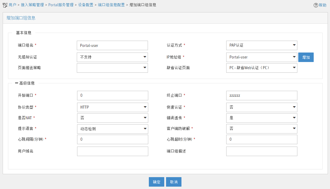

  1. Portal设备关联IP地址组
# 选择“用户”页签,单击导航树中的[接入策略管理/Portal服务器管理/设备配置]菜单项,进入设备配置页面,在设备配置页面中的设备信息列表中,点击Router设备操作中的<端口组信息管理>按钮,进入端口组信息配置页面。
图-30 设备信息列表
# 在端口组信息配置页面中点击<增加>按钮,进入增加端口组信息配置页面。配置内容如下图所示。
图-31 增加端口组信息配置
# 单击<确定>按钮完成操作。

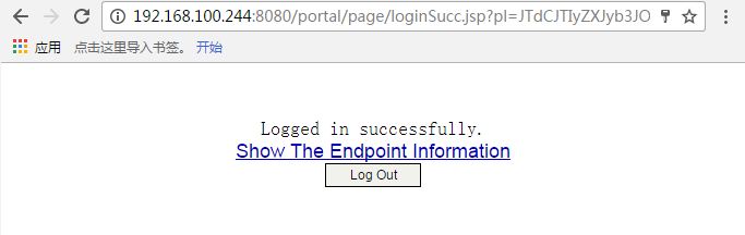

  1. Host上验证Portal用户的接入认证
# 在浏览器地址栏中输入Portal Web服务器的URLhttp://192.168.100.244:8080/portal,登录Portal认证页面,输入用户名和密码,单击<Log In>按钮,Portal用户认证成功后如下图所示。
图-32 Portal用户认证成功示意图

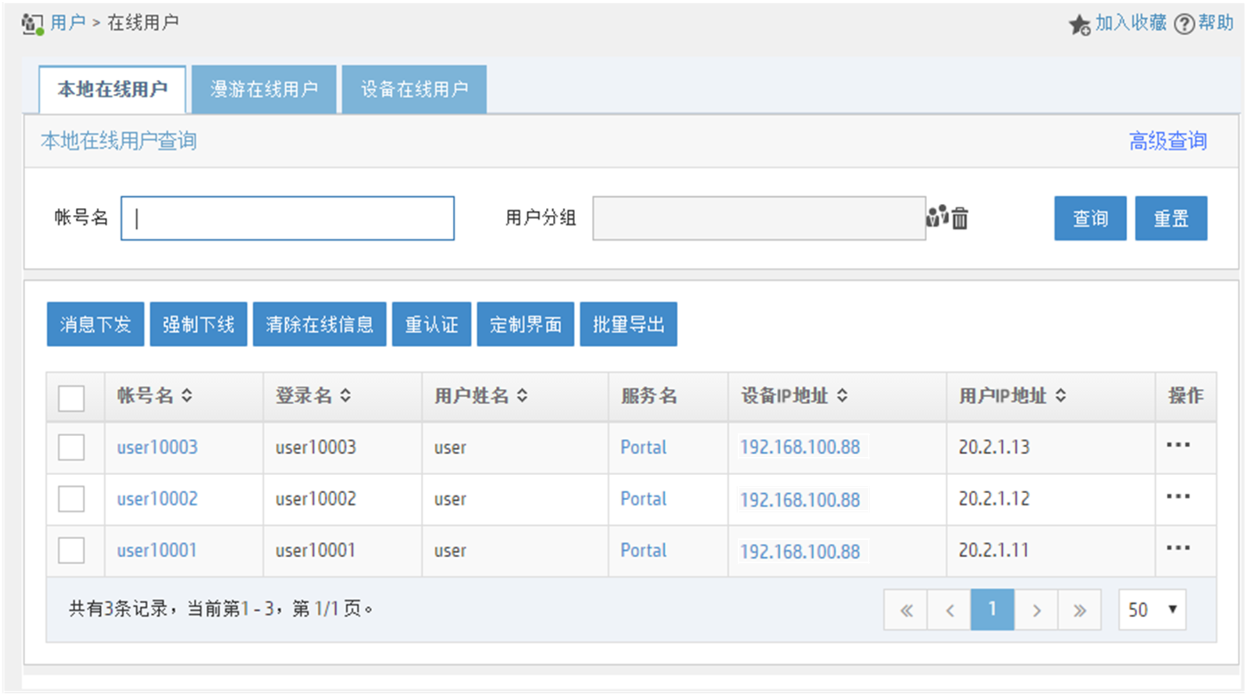

  1. iMC上的本地在线用户
用户user10001user10002user10003进行Portal认证成功后,可以在iMC的本地在线用户列表中看到,如下图所示。
图-33 本地在线用户示意图

# 当用户user10003PingInternet上的主机时,Device上会生成日志信息。

domain dm1
 authentication portal radius-scheme rs1
 authorization portal radius-scheme rs1
 accounting portal radius-scheme rs1

portal web-server newpt
 url http://192.168.100.244:8080/portal

 user-identity enable
 user-identity user-account auto-import policy imc
user-identity restful-server rest1
 login-name admin password cipher $c$3$phGy00HA6OP6pIpGI0KOKZEOPuLVbtt/
 uri get-user-database http://192.168.100.244:8080/imcrs/uam/acmUser/acmUserList
 uri get-user-group-database http://192.168.100.244:8080/imcrs/uam/acmUser/userGroup
 uri get-online-user http://192.168.100.244:8080/imcrs/uam/online
user-identity user-import-policy imc
 account-update-interval 1
