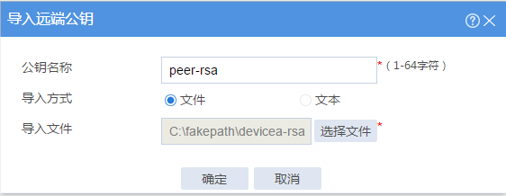

# 选择“对象 > 公钥管理 > 远端公钥”,进入远端公钥配置页面。
# 单击<导入>按钮,进入导入远端公钥页面,并进入如下配置:
公钥名称为peer-rsa
导入方式为文件方式,并指定公钥文件devicea-rsa的导入路径
图-4 导入远端公钥页面
# 单击<确定>按钮,完成远端公钥的配置。

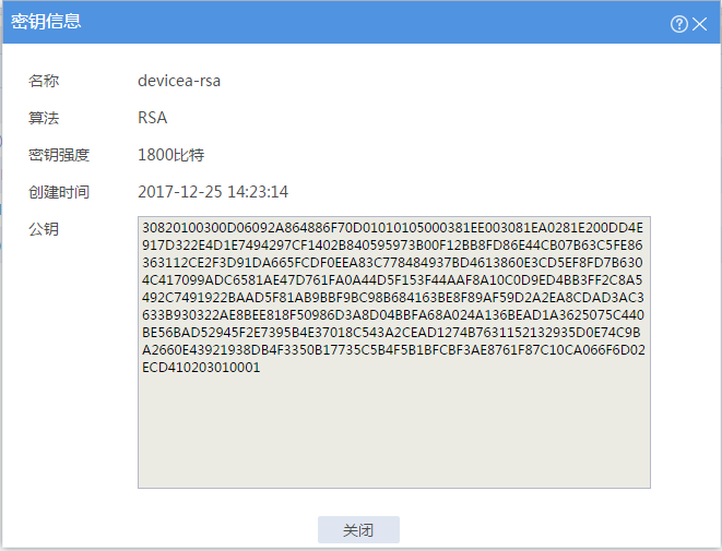

在Device A上,选择“对象 > 公钥管理 > 本地密钥对”,点击devicea-rsa的查看图标可以查看详情
图-5 文件导入的本地密钥信息

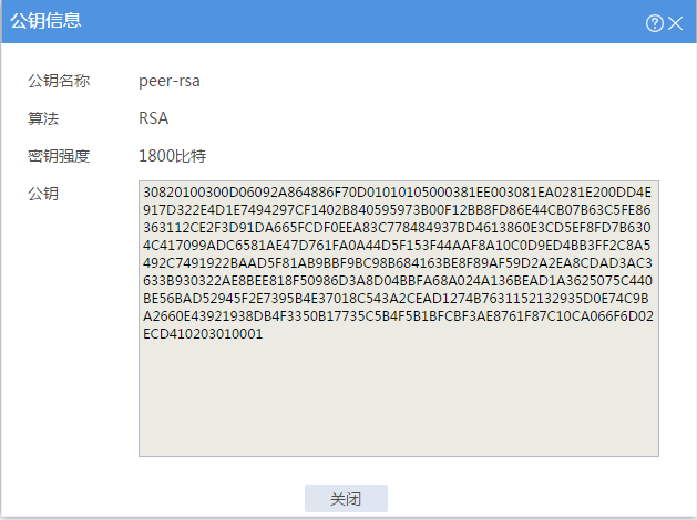

在Device B上,选择“对象 > 公钥管理 > 远端公钥”,点击peer-rsa的查看图标可以查看详情
图-6 文件导入的远端主机密钥信息
