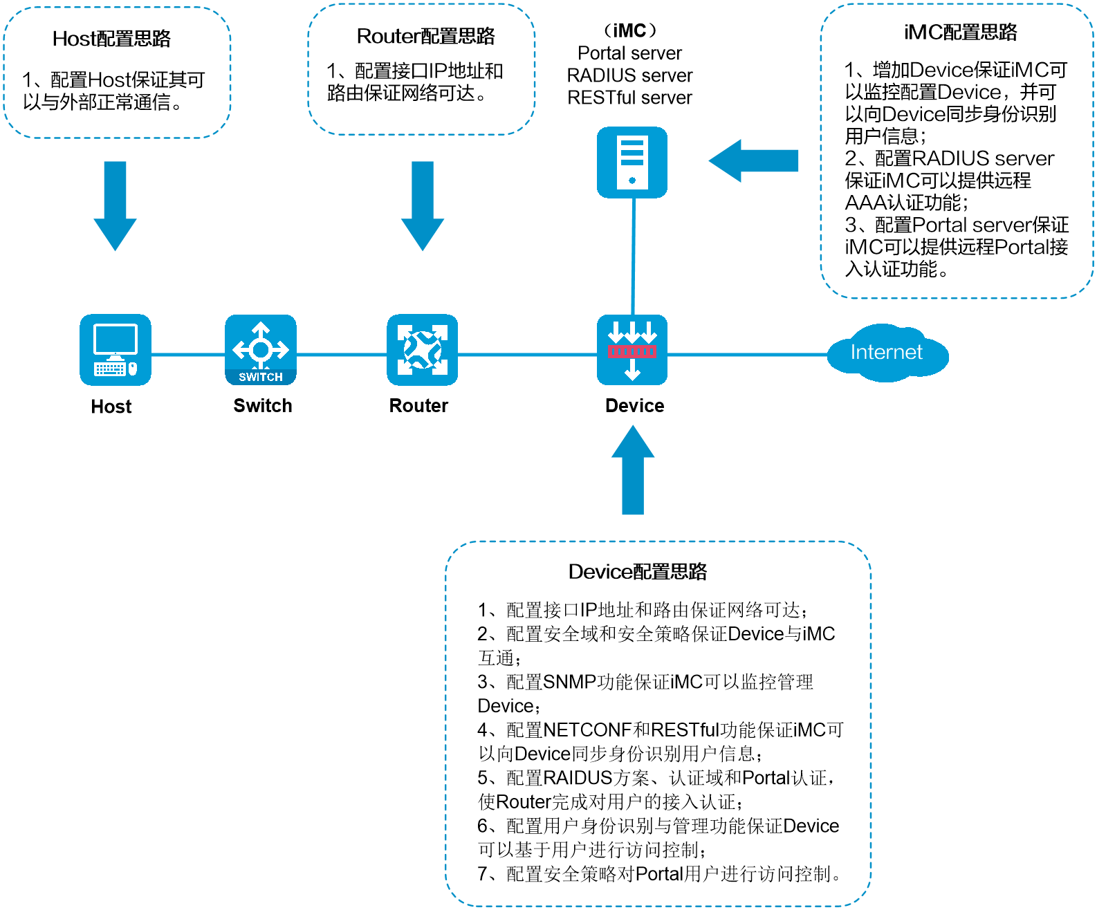

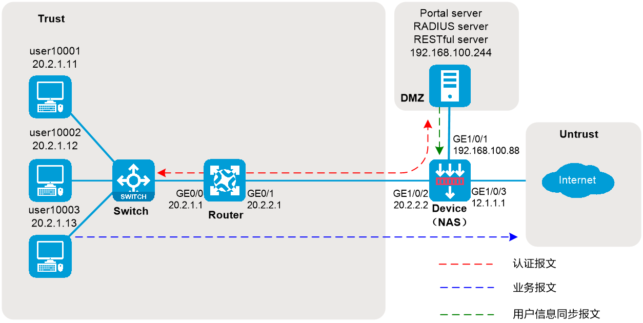

如下图所示,企业需要对Portal用户进行身份识别和访问控制,具体要求如下:
·         采用一台Portal服务器承担Portal认证服务器和Portal Web服务器的职责。
·         采用RADIUS服务器作为认证服务器。
·         配置RESTful服务器用于存储帐号信息。
·         用户通过静态方式配置IP地址,并在NAS设备上进行Portal认证后接入网络。
·         Device上对所有Portal在线用户进行身份识别和基于用户的访问控制,具体要求如下:
图-1 基于RADIUS认证本地接入的身份识别与管理配置组网图
完成本配置举例需要在HostRouterDeviceiMC服务器上进行相关配置,具体配置思路如下图所示。
图-2 基于RADIUS单点登录的身份识别与管理配置思路图

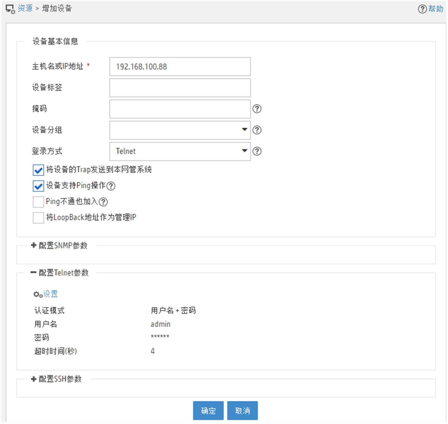

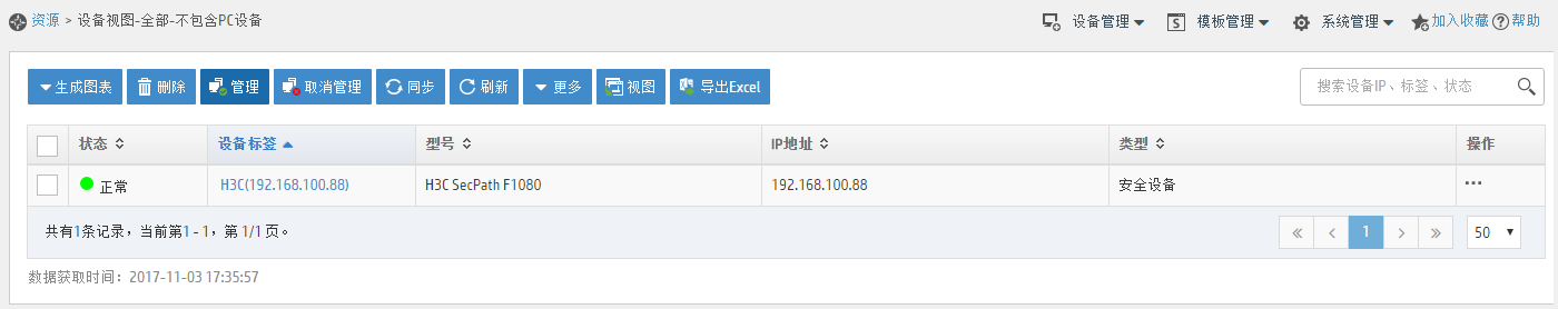

  1. 增加设备
# 选择“资源”页签,单击导航树中的[资源管理/增加设备]菜单项,进入增加设备配置页面,其配置内容如下图所示,其中Telnet参数的用户名和密码均为admin;其他配置保持默认值即可,其中SNMP的只读团体字密码缺省值为public,读写团体字密码缺值省为private
图-3 增加设备
# 单击<确定>按钮完成操作。

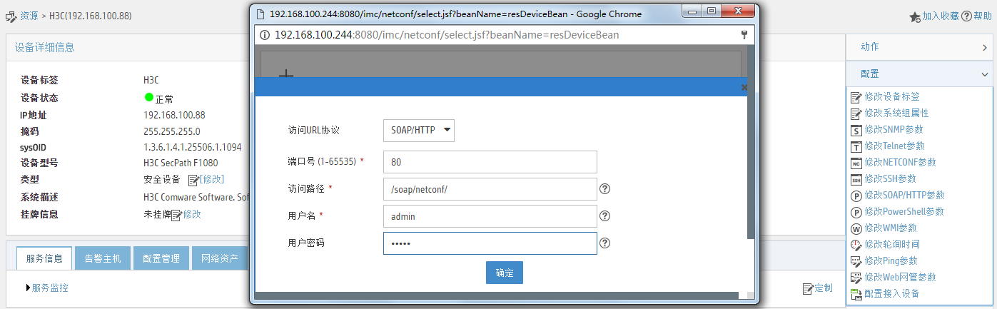

  1. 修改NETCONF参数信息
# 选择“资源”页签,单击导航树中的[视图管理/设备视图]菜单项,进入设备视图列表页面,在此页面的设备标签列单击目标设备,进入某设备的详细信息页面,如下图所示。
图-4 设备视图列表
# 在设备详细信息页面的右侧,依次单击[配置/修改NETCONF参数],在弹出的对话框中单击加号添加协议,具体配置内容如下图所示,其中用户名和密码为admin
# 单击<确定>按钮完成操作。

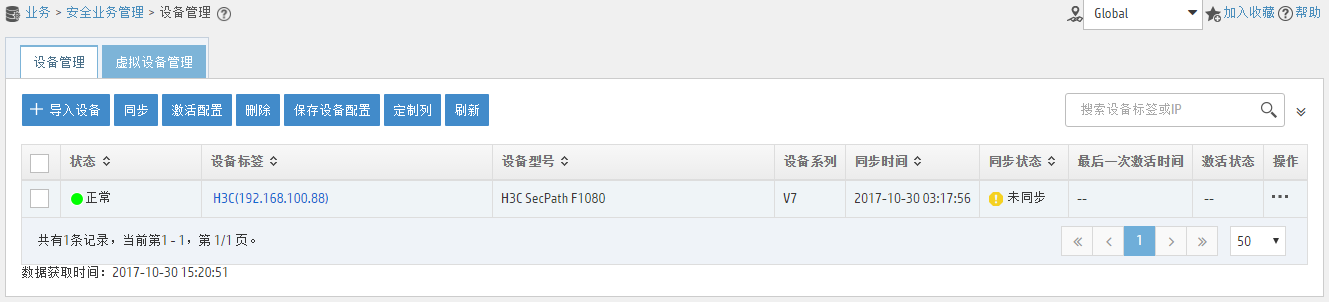

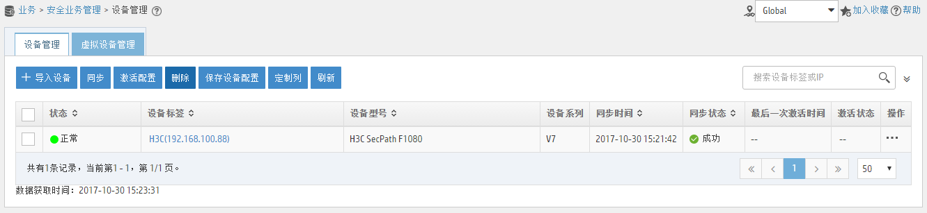

  1. 在安全业务中同步设备,保证设备与iMC服务器上的配置信息和用户信息的同步
# 选择“业务”页签,单击导航树中的[安全业务管理/设备管理]菜单项,进入设备管理配置页面,在设备管理页签下的设备列表中可以看到添加成功的设备,如下图所示。
图-5 安全设备管理页面

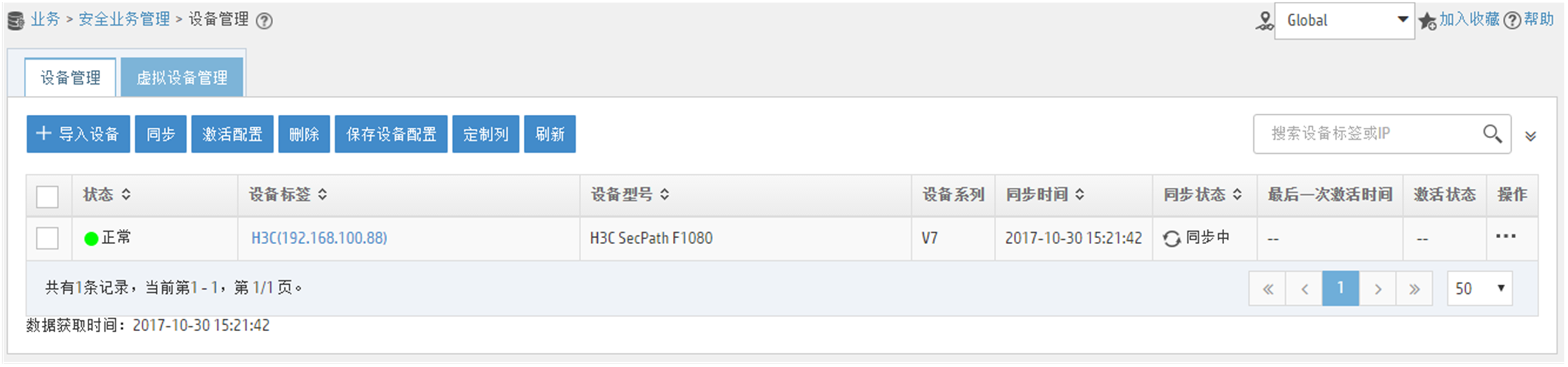

# 选中需要同步的设备单击<同步>按钮,进行设备同步。设备同步完成后同步状态一列会显示成功,如下图所示。(同步时间较长,请耐心等待)
图-6 安全设备管理页面

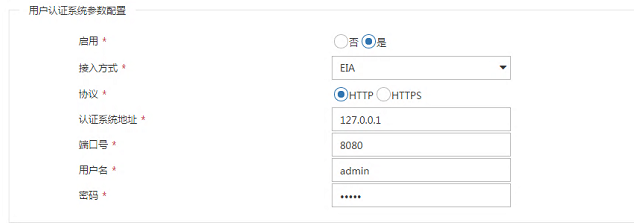

  1. 配置用户认证系统参数和用户通知参数,保证iMC服务器将用户的上下线信息实时同步给设备
# 选择“业务”页签,单击导航树中的[安全业务管理/全局参数配置]菜单项,进入全局参数配置页面,在此页面配置用户认证系统参数,如下图所示。
请根据Portal认证服务器的协议类型,选择对应的协议类型。用户名和密码与登录iMC服务器的相同。
图-7 配置用户认证系统参数

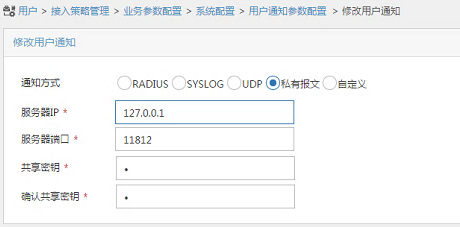

# 选择“用户”页签,单击导航树中的[接入策略管理/业务参数配置/系统配置]菜单项,进入系统配置页面,在此页面选择用户通知参数配置进入修改用户通知页面,如下图所示。
此处的共享密钥没有用到,随意输入即可。
图-8 修改用户通知

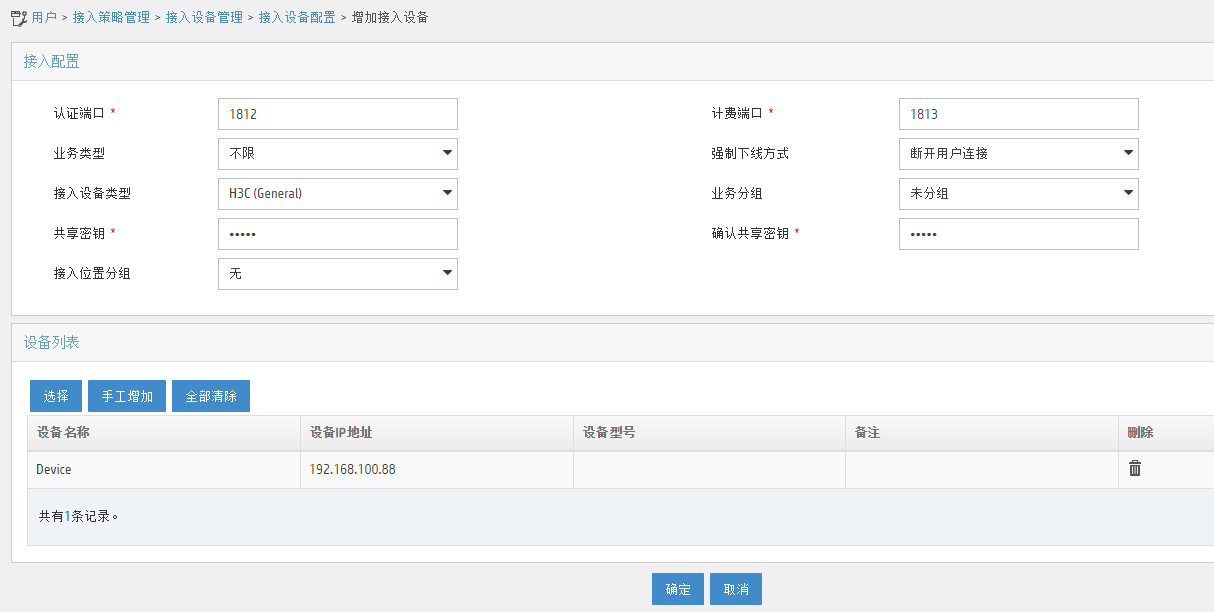

  1. 增加接入设备
# 选择“用户”页签,单击导航树中的[接入策略管理/接入设备管理/接入设备配置]菜单项,进入接入设备配置页面,在该页面中单击<增加>按钮,进入增加接入设备页面。配置共享密钥为admin,其他配置项如下图所示。
图-9 增加接入设备
# 单击<确定>按钮完成操作。
说明
添加的接入设备IP地址要与Device发送RADIUS报文的源地址保持一致。缺省情况下,设备发送RADIUS报文的源地址是发送RADIUS报文的接口IP地址。
·          若设备上通过命令nas-ip或者radius nas-ip指定了发送RADIUS报文的源地址,则此处的接入设备IP地址就需要修改并与指定源地址保持一致。
·          若设备使用缺省的发送RADIUS报文的源地址,例如,本例中为接口GigabitEthernet0/1IP地址192.168.100.88,则此处接入设备IP地址就选择192.168.100.88

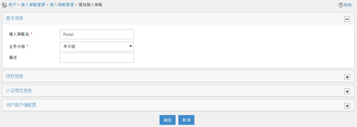

  1. 增加接入策略
# 选择“用户”页签,单击导航树中的[接入策略管理/接入策略管理]菜单项,进入接入策略管理配置页面,在该页面中单击<增加>按钮,进入增加接入策略页面。配置接入策略名为Portal,其他配置项使用缺省值即可,如下图所示。
图-10 增加接入策略
# 单击<确定>按钮完成操作。

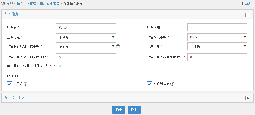

  1. 增加接入服务
# 选择“用户”页签,单击导航树中的[接入策略管理/接入服务管理]菜单项,进入接入服务管理配置页面,在该页面中单击<增加>按钮,进入增加接入服务页面。配置服务名为Portal,引用的缺省接入策略为Portal,其他配置项使用缺省值即可,如下图所示。
图-11 增加接入服务
# 单击<确定>按钮完成操作。

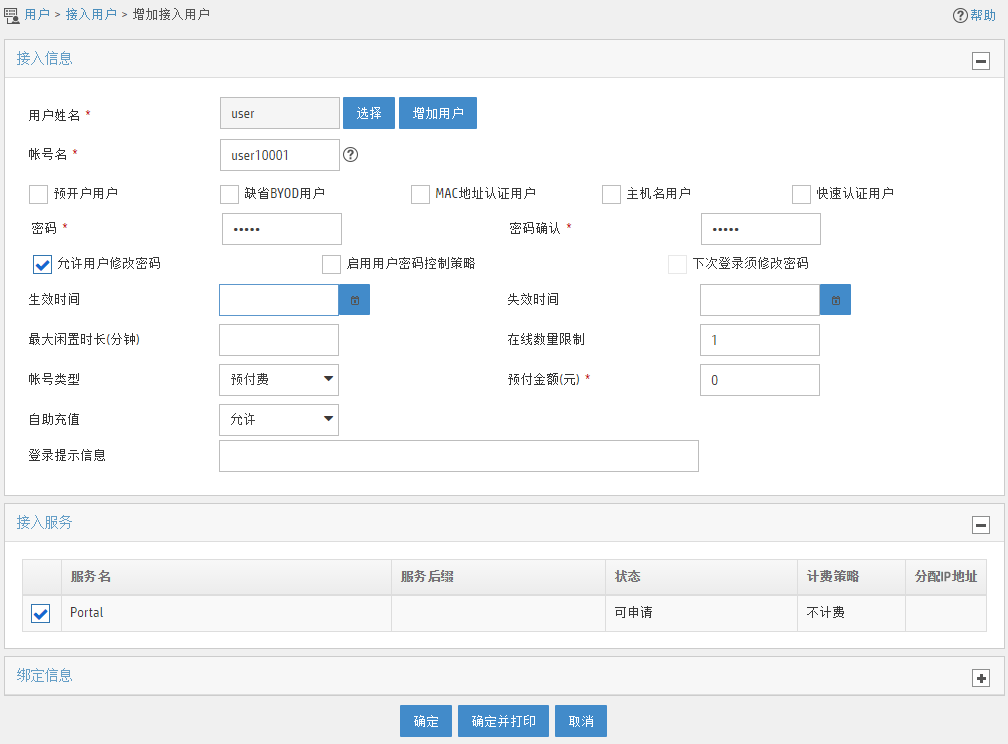

  1. 增加接入用户
# 选择“用户”页签,单击导航树中的[接入用户管理/接入用户]菜单项,进入接入用户配置页面,在该页面中单击<增加>按钮,进入增加接入用户页面。配置用户姓名为user,帐号名为user10001,密码为admin,接入服务选择Portal,其他配置项使用缺省值即可,如下图所示。
图-12 增加接入用户
# 单击<确定>按钮完成操作。
# 请参考上面的配置步骤,继续增加帐号user10002user10003

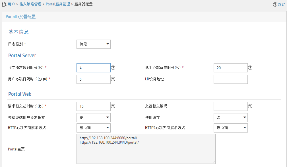

  1. 配置Portal服务器
# 选择“用户”页签,单击导航树中的[接入策略管理/Portal服务器管理/服务器配置]菜单项,进入服务器配置页面。根据实际组网情况调整以下参数,本例中使用缺省配置。

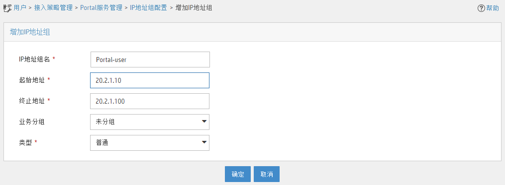

  1. 增加IP地址组
# 选择“用户”页签,单击导航树中的[接入策略管理/Portal服务器管理/IP地址组配置]菜单项,进入IP地址组配置页面,在该页面中单击<增加>按钮,进入增加IP地址组配置页面。配置内容如下图所示。
图-14 增加IP地址组
# 单击<确定>按钮完成操作。

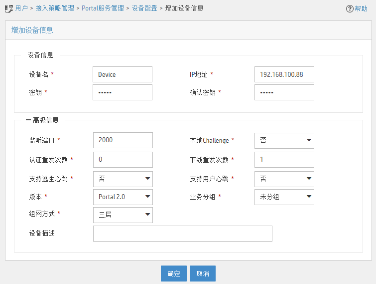

  1. 增加Portal设备
# 选择“用户”页签,单击导航树中的[接入策略管理/Portal服务器管理/设备配置]菜单项,进入设备配置页面,在该页面中单击<增加>按钮,进入增加设备信息配置页面。配置密钥为admin,其它配置内容如下图所示。
图-15 增加Portal设备配置
# 单击<确定>按钮完成操作。

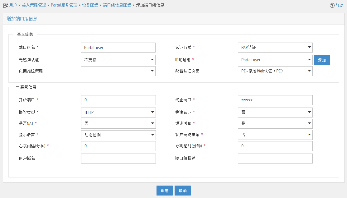

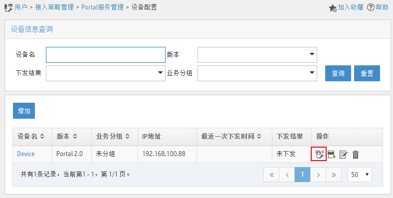

  1. Portal设备关联IP地址组
# 选择“用户”页签,单击导航树中的[接入策略管理/Portal服务器管理/设备配置]菜单项,进入设备配置页面,在设备配置页面中的设备信息列表中,点击Router设备操作中的<端口组信息管理>按钮,进入端口组信息配置页面。
图-16 设备信息列表
# 在端口组信息配置页面中点击<增加>按钮,进入增加端口组信息配置页面。配置内容如下图所示。
图-17 增加端口组信息配置
# 单击<确定>按钮完成操作。

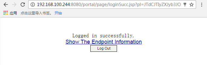

Host上验证Portal用户的接入认证
# 在浏览器地址栏中输入Portal Web服务器的URLhttp://192.168.100.244:8080/portal,登录Portal认证页面,输入用户名和密码,单击<Log In>按钮,Portal用户认证成功后如下图所示。
图-18 Portal用户认证成功示意图
