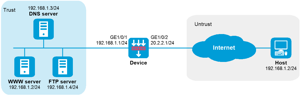

组网需求
如下图所示:
需要实现,外网主机可以通过域名访问与其地址重叠的内网Web服务器。
图-1 外网用户通过域名访问内网服务器配置组网图(地址重叠)
配置思路
这是一个典型的双向NAT应用,具体配置思路如下。
配置步骤
