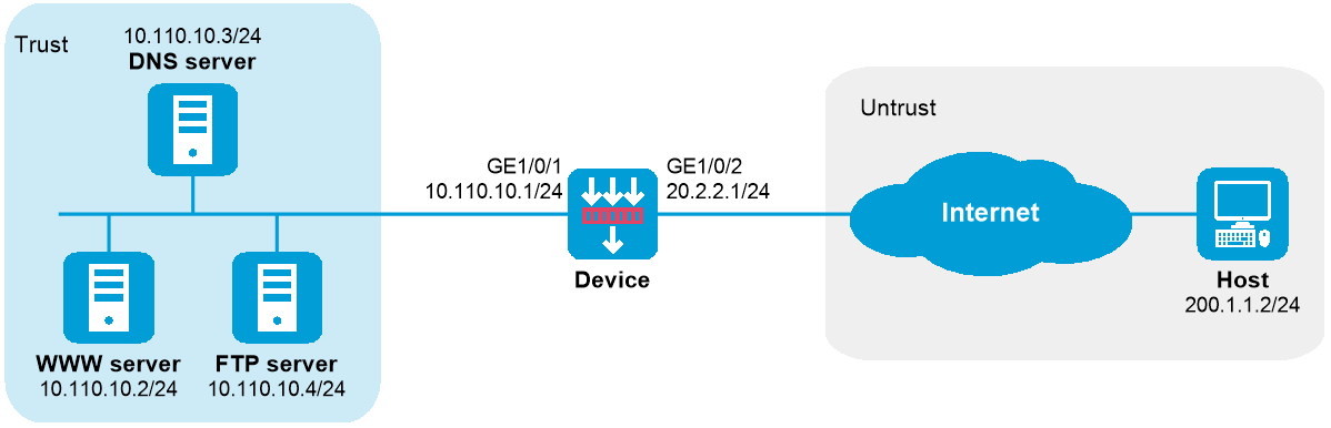

组网需求
如下图所示:
需要实现,外网主机可以通过域名访问内网的Web服务器。
图-1 外网用户通过域名访问内网服务器配置组网图(地址不重叠)
配置思路
配置步骤
