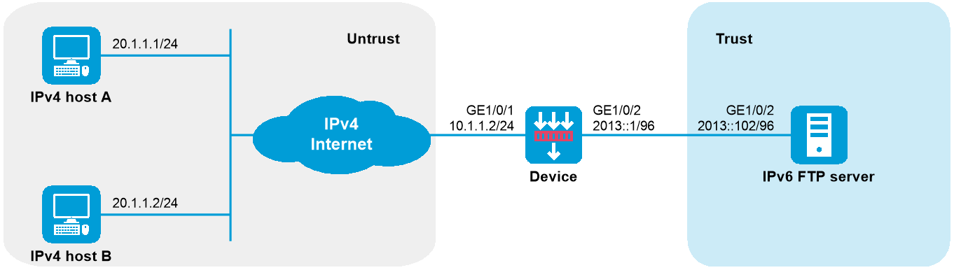

如下图所示,某公司将网络升级到了IPv6,此时Internet仍然是IPv4网络。该公司希望内部的FTP服务器能够继续为IPv4 Internet的用户提供服务。该公司拥有的IPv4地址为10.1.1.1
为满足上述要求,本例实现方式如下:
图-1 IPv4 Internet访问IPv6网络内部服务器配置组网图
