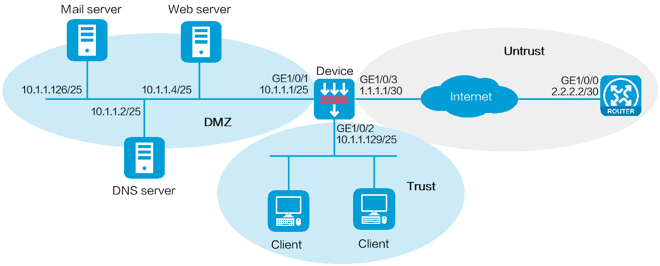

如下图所示,公司内部服务器以及客户端通过Device分配IP地址,服务器以及客户端属于不同的网段,不同的网段建立不同的DHCP地址池,具体需求如下:
由于服务器访问频率较高,服务器通过Device获取静态绑定的IP地址、域名服务器、网关地址等信息
Client通过Device动态分配IP地址
图-1 DHCP配置组网图

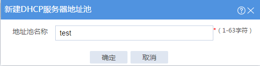

# 单击<新建地址池>按钮,进入新建地址池页面,输入地址池名称,单击<确定>按钮,完成地址池名称配置,配置如下图所示。
图-2 新建DHCP服务器地址池

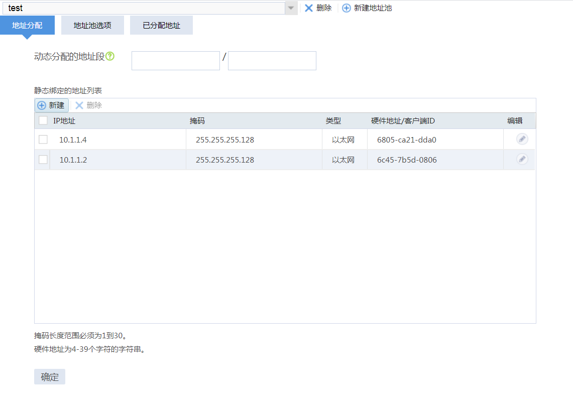

# 选择“网络 > DHCP > 地址池 >地址分配”,进入地址分配页面,新建静态绑定的地址列表,单击<确定>按钮,完成地址分配操作,配置如下图所示。
图-3 地址池分配

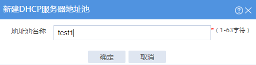

# 单击<新建地址池>按钮,进入新建地址池页面,输入服务器地址池名称,单击<确定>按钮,完成地址池名称配置,配置如下图所示。
图-5 新建DHCP服务器地址池

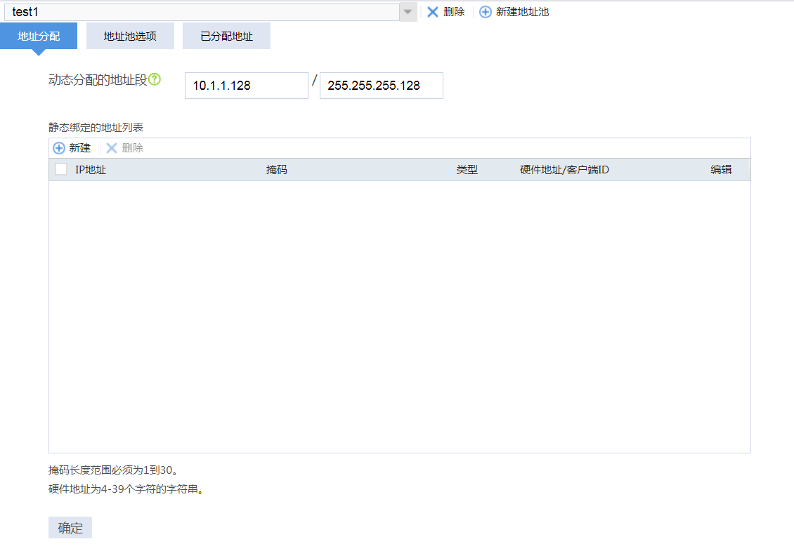

# 选择“网络 > DHCP > 地址池 >地址池分配”,进入地址分配页面,输入动态分配的地址段,单击<确定>按钮,完成地址分配操作,配置如下图所示。
图-6 地址池分配配置图

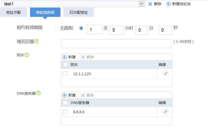

# 选择“网络 > DHCP > 地址池 >地址池选项”,进入地址池选项页面,新建网关和DNS服务器,单击<确定>按钮,完成地址池选项的配置,配置如下图所示。
图-7 地址池选项配置

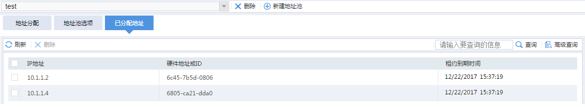

# 在Device上,选择“网络 > DHCP > 地址池 >选择test > 已分配地址”,查看分配的IP地址信息。
图-8 已分配静态地址

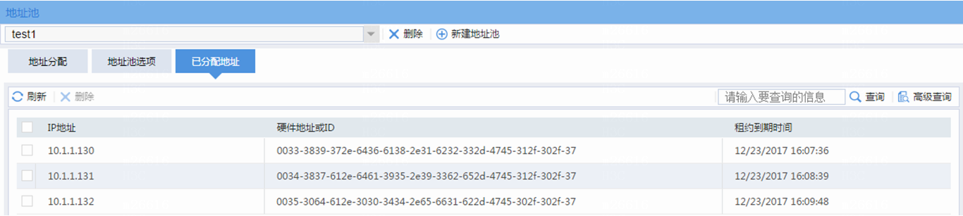

# 在Device上,选择“网络 > DHCP >地址池 > 选择test1 > 已分配地址”,查看分配的IP地址信息。
图-9 已分配的动态地址
