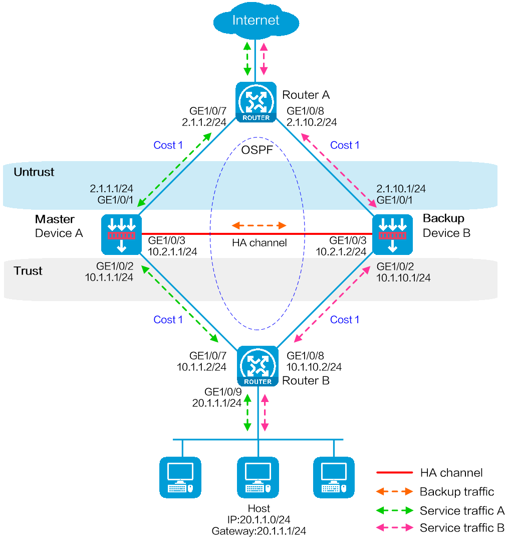

如下图所示,某公司以Device作为网络边界安全防护设备,连接公司内部网络和Internet。Device的上、下行业务接口均为三层接口,上下行连接路由器,Device与路由器之间运行OSPFv2协议。为提高业务稳定性,使用两台Device进行HA组网,需要两台Device同时处理业务,提高业务处理能力。但是当Device A或其链路发生故障时,Device B可以接替Device A继续工作,保证业务不会中断。
图-4 HA联动路由三层直连双主组网图

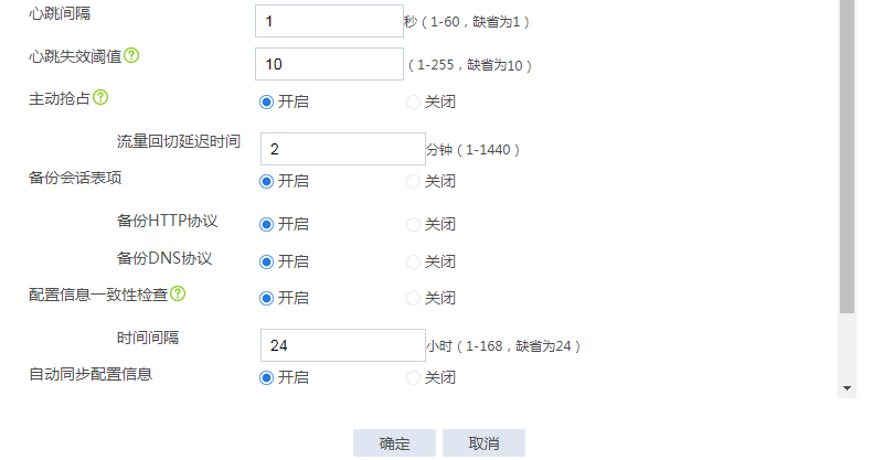

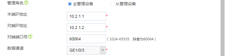

# 选择“系统 > 高可靠性 > 双机热备”,单击<配置>按钮,进入配置双机热备页面。具体配置如下图所示。
图-19 配置双机热备
# 单击<确定>按钮,完成配置。
# 以上有关HA的配置部署完成后,可以配置各种安全业务。对于HA支持配置信息备份的功能模块仅需要在此主管理设备上(Device A)进行配置即可。

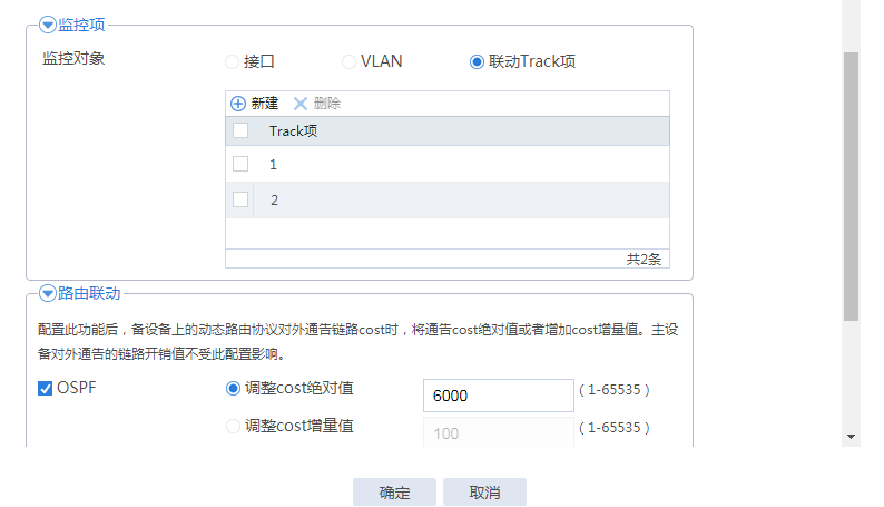

图-20 配置双机热备
# 单击<确定>按钮,完成配置。
