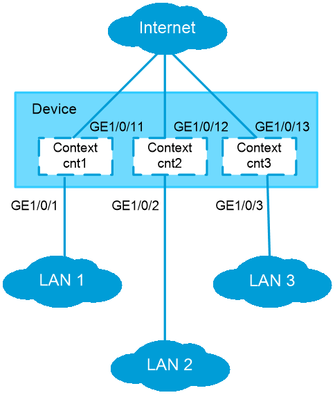

如图-1,将设备Device虚拟成三台独立的Device:Context cnt1、Context cnt2、Context cnt3,并分给三个不同的用户网络用作接入Device。
LAN 1的用户规模大,业务需求复杂,因此需要给Context cnt1提供较多的资源,磁盘/内存空间使用上限均为60%,CPU权重为8。以便保存配置文件、启动文件和系统信息等。将GigabitEthernet1/0/1和GigabitEthernet1/0/11分配给Context cnt1。
LAN 2的用户规模正常,因此Context cnt2使用系统缺省的磁盘空间和CPU权重。将GigabitEthernet1/0/2和GigabitEthernet1/0/12分配给Context cnt2。
LAN 3人员规模小,上网流量比较少,对接入Device的配置及性能要求较低,因此可以对Context cnt3提供较低的资源,磁盘/内存空间使用上限均为30%,CPU权重为3。将GigabitEthernet1/0/3和GigabitEthernet1/0/13分配给Context cnt3。

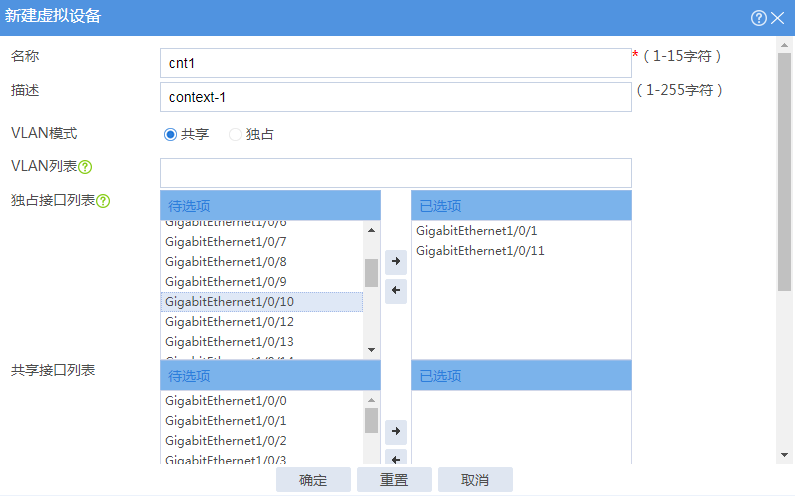

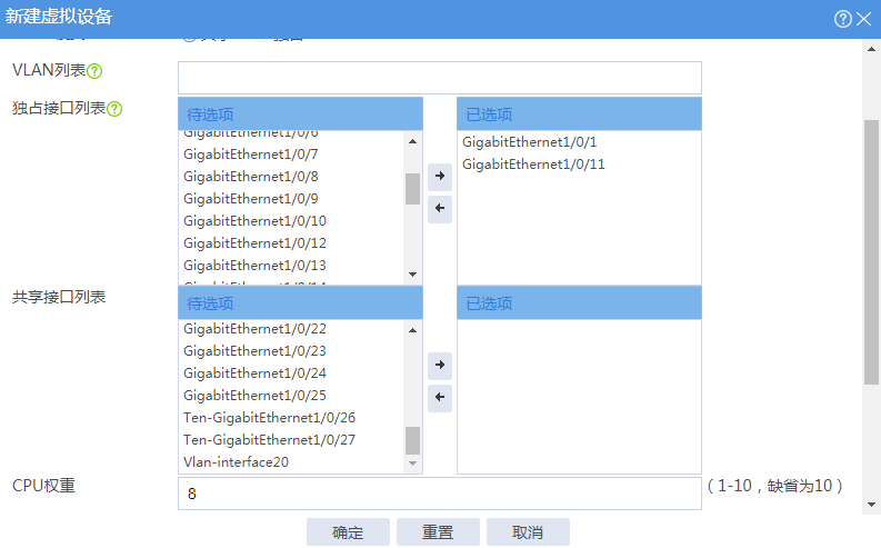

# 选择“系统 > 高级虚拟化 > 虚拟设备 > 虚拟设备”,进入虚拟设备配置页面。
# 单击<新建>按钮,参数配置如下所示。
图-2 新建虚拟设备
# 单击<确定>按钮,完成虚拟设备配置。

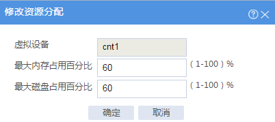

# 选择“系统 > 高级虚拟化 > 虚拟设备 > 资源分配”,进入资源分配配置页面。
# 单击虚拟设备cnt1,进入修改资源页面。
图-4 修改资源分配
# 单击<确定>按钮,完成资源分配配置。

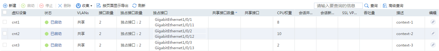

在Device设备上,选择“系统 > 高级虚拟化 > 虚拟设备 > 虚拟设备”,在虚拟设备页面查看虚拟设备配置,包括分配接口、权重等。
图-5 虚拟设备列表

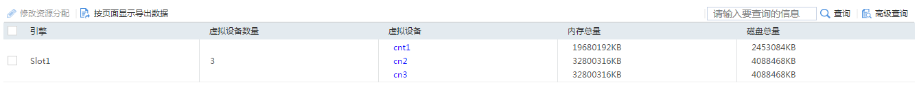

在Device设备上,选择“系统 > 高级虚拟化 > 虚拟设备 > 资源分配”,在资源分配页面查看虚拟设备资源配置,包括内存,磁盘等。
图-6 虚拟设备资源分配

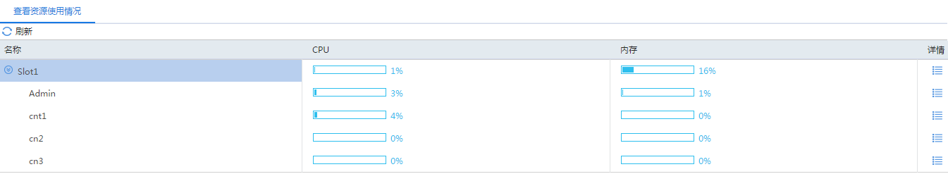

在Device设备上,选择“系统 > 高级虚拟化 > 虚拟设备 > 资源使用情况”,在资源使用情况页面查看虚拟设备资源使用率。
