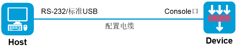

主机通过配置电缆与设备的Console口连接。现要求:用户通过设备的Console口登录到设备,对设备进行管理和配置,并且配置本地认证方式为AAA认证,以提高设备的安全性。

  1. 主机断电。因为PC机串口不支持热插拔,请不要在PC带电的情况下,将配置电缆插入或者拔出PC机。
  1. 如下图所示,请使用产品随机附带的配置电缆连接PC机和设备。请先将配置口电缆的DB-9(孔)/标准USB插头插入PC机的9芯(针)串口/USB口中,再将RJ-45插头端插入设备的Console口中。
图-1 将设备与PC通过配置口电缆进行连接
