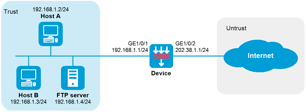

组网需求
如下图所示:
需要实现如下功能:
图-1 内网用户通过NAT地址访问内网服务器配置组网图
配置思路
该需求为典型的C-S模式的NAT hairpin应用,具体配置思路如下。
配置步骤
