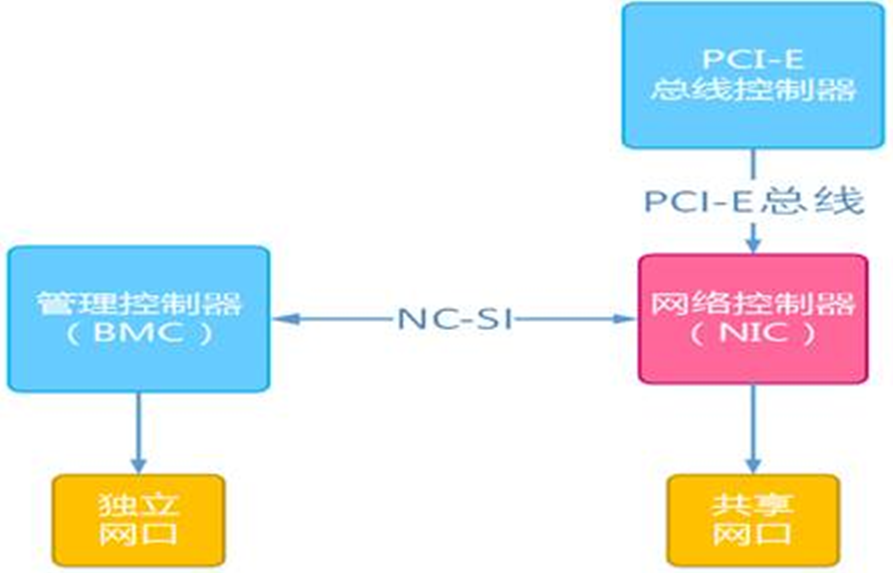

共享网口的实现原理
共享网口的实现基于NC-SINetwork Controller-Sideband Interface,即网络控制器边带接口)技术,这一技术是用来实现BMC芯片和以太网控制器之间
信息传递的,它使得BMC芯片能够像使用独立管理网口那样使用主板上的网络接口。以下是共享访问模式的实现结构图:
BMC是一个单片机,有自己独立的IO设备,而独立网口(即专用网口)就是其中之一。将BMC芯片和网络控制器互联,通过NC-SI技术使得BMC芯片能够使用网络控制器上的接口。
