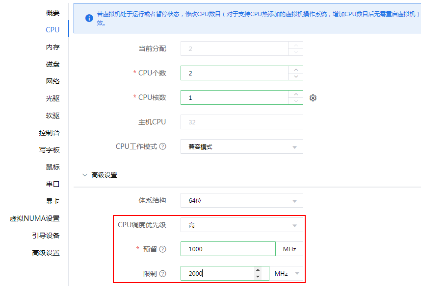

  1. 选择需要调整CPU资源的虚拟机,单击<修改虚拟机>按钮,进入修改虚拟机窗口。选择“CPU”选项,展开高级设置。
下图中,表示该虚拟机优先使用物理CPU资源,系统为该虚拟机预留1000MHz,且最多允许使用2000MHz
图-1 CPU修改

CPU高级设置处,将“CPU调度优先级”设置为“高”,则虚拟机优先使用物理CPU资源。

CPU高级设置处,调整CPU<预留>参数,预留一定量的CPU资源仅供该虚拟机使用。

CPU高级设置处,调整CPU<限制>参数,配置虚拟机CPU单核允许使用主机CPU的最大频率。
