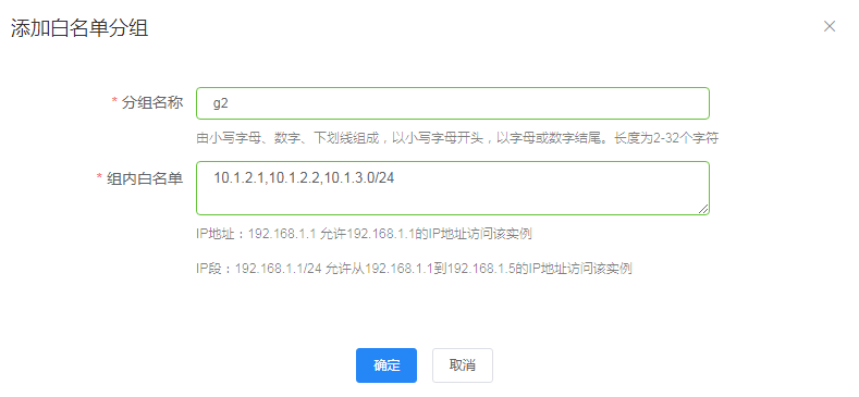

在左侧导航栏中,依次选择[产品与服务/大数据/消息队列RabbitMQ]菜单项。
在实例列表界面,单击实例ID,或者单击实例后的<管理>。
选择“白名单”页签。
单击<添加白名单分组>。
在添加白名单分组页面,输入分组名称,并添加白名单IP地址或IP地址段。
IP地址(或IP地址段)之间使用英文逗号分隔,中间不能有换行和空格。一个白名单分组内最多可添加20个IP地址(或IP地址段)。
IP地址举例:192.168.1.1,表示允许192.168.1.1的IP地址访问该实例。
IP地址段举例:192.168.1.1/24,表示允许从192.168.1.1到192.168.1.255的IP地址访问该实例。
图-2 添加白名单分组
