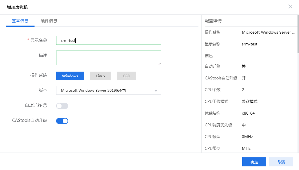

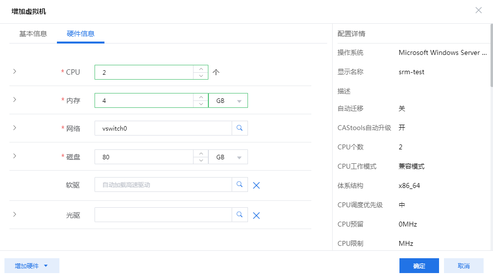

  1. 选择顶部“云资源”页签,单击左侧导航树中[计算/主机池/集群/<主机>]菜单项,单击<增加虚拟机>按钮,弹出增加虚拟机对话框。在主机上创建虚拟机,并且使用2添加的存储池作为虚拟机的存储。
图-4 增加虚拟机-基本信息
图-5 增加虚拟机-硬件信息
