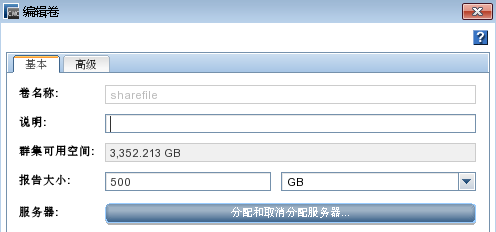

  1. 根据规划,在P5000共享存储设备上创建500GB的卷“sharefile”。
  1. 将创建的卷分配给虚拟化内核平台主机。

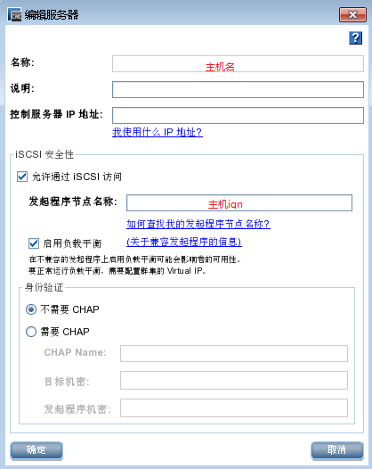

服务器虚拟化内核平台主机和IP SAN共享存储使用iSCSI协议连接,因此需要为主机和IP SAN共享存储分别配置Initiator和Target信息。
为了提高存储数据的读写效率,建议使用单独的物理交换机连接主机和IP SAN共享存储。

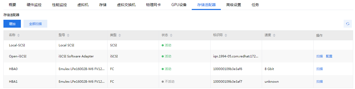

  1. 修改服务器Initiator信息。在主机的“存储适配器”页面,选择“Open-iSCSI”,然后单击操作列的<配置>按钮。
主机安装完云计算管理平台软件后,默认存在一个Initiator,但是该Initiator复杂,可以根据规划进行修改。
  1. 在弹出的设置标识符对话框输入规划的Initiator信息,然后单击<确定>按钮。

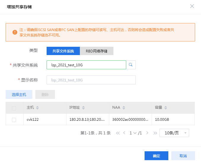

  1. 集群增加共享文件系统类型存储池。在集群“cluster”的“存储”页面,单击<增加>按钮,弹出增加共享存储对话框。
  1. 选择之前添加的共享文件系统后,单击<选择主机>按钮,勾选使用该共享存储的主机,单击<确定>按钮。
  1. 返回增加共享存储对话框,单击<确定>按钮。

  1. 在主机的“存储适配器”页面,查看FC HBA卡的信息。

  1. 集群增加共享文件系统类型存储池。在集“cluster”的“存储”页面,单击<增加>按钮,弹出增加共享存储对话框。弹出增加共享存储对话框。
  1. 在增加共享存储对话框中选择对应的FC类型的存储,并单击<确定>按钮返回。
  1. 在增加共享存储对话框中单击<选择主机>按钮,在弹出的选择主机对话框中选择对应的主机,并单击<确定>按钮。

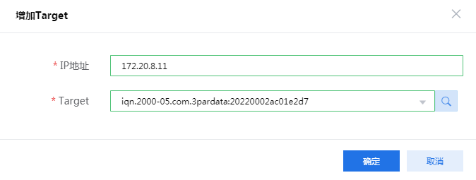

  1. 单击<增加>按钮,在弹出的增加Target对话中,“IP地址”栏输入IP SAN的地址信息,“Target”栏搜索并选择Target信息,然后单击<确定>按钮。

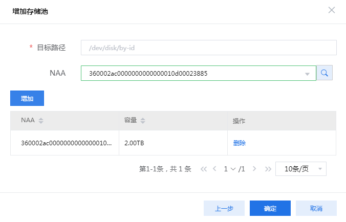

  1. 在NAA栏右侧单击搜索按钮。搜索到的NAA信息后,单击<增加>按钮,然后单击<确定>按钮。
