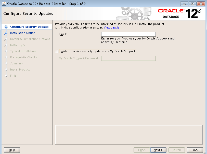

进入database安装界面后,取消勾选安全更新,单击<Next>,待弹窗出来后选择<Yes>继续。
图-1 Configure Security Updates

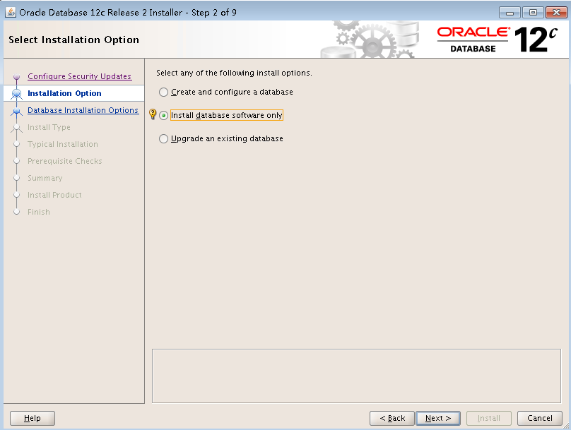

选择只安装database软件,单击<Next>按钮。
图-2 Select Installation Option

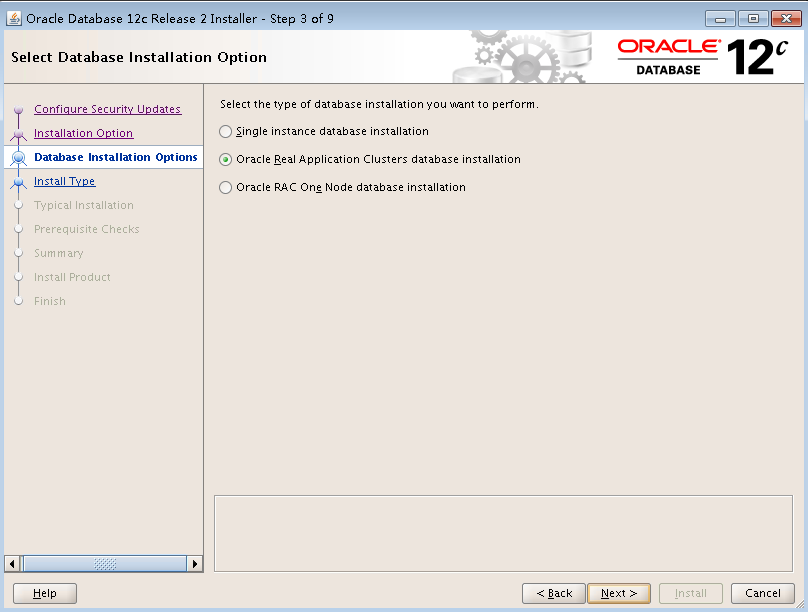

选择安装Oracle RAC database,单击<Next>按钮。
图-3 Select Database Installation Option

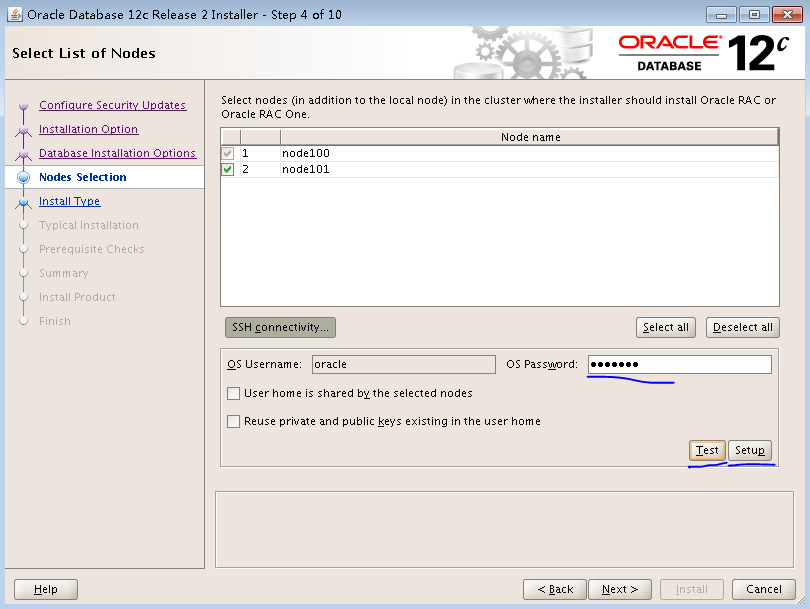

勾选另一个节点,然后单击<SSH Conectivity>,输入已经规划好的oracle用户密码,单击<Setup>为oracle用户配置互信。
图-4 Select List of Nodes

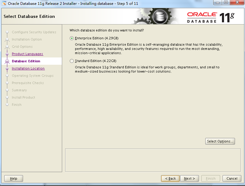

选择安装企业版软件,单击<Next>按钮。
图-5 Select Database Edition

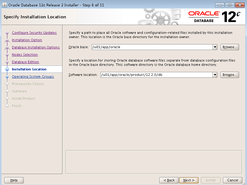

选择database的安装路径,保持默认配置,单击<Next>按钮。
图-6 Specify Installation Location

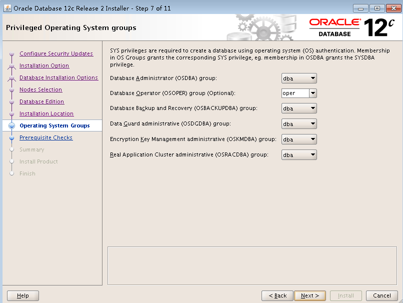

选择database用户组,保持默认配置,单击<Next>按钮。
图-7 Privileged Operating System groups

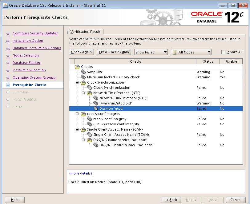

查看检查结果,对于可能出现的告警,建议处理方式如下:
resolv.conf Integrity 解析超时告警,可以忽略;
(Linux) resolv.conf Integrity 解析超时告警,可以忽略;
Single Client Access Name(SCAN) 只配置一个scan IP时会有此告警,可以忽略;
DNS/NIS name service‘rac-scan’ 当没有使用DNS服务器配置scan ip时会上报此告警,可以忽略;
有些警告可以fixable,单击<Fix & Check Again>,按照提示操作。
勾选“Ignore All”忽略告警,单击<Next>,在弹窗中选择“Yes”。
图-8 Perform Prerequisite Checks

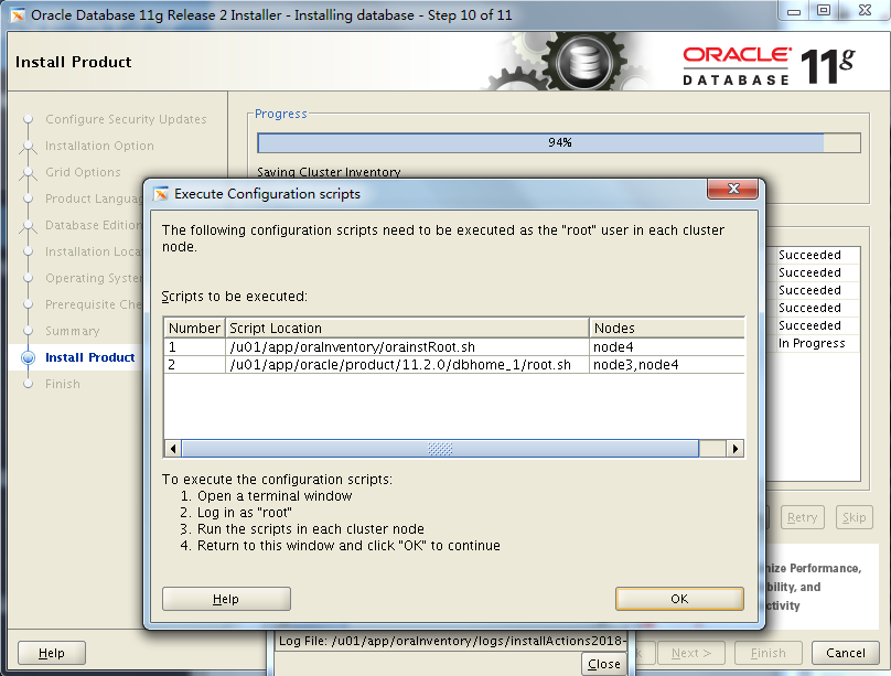

安装过程中会弹出下图所示对话框,根据对话框提示以root用户分别在两个节点上执行脚本,先在本地节点上执行,执行完成后再在另一节点上执行,两个节点上都执行完成后单击“OK”继续安装,待进度到100%后单击<Next>继续。
图-9 Install Product
