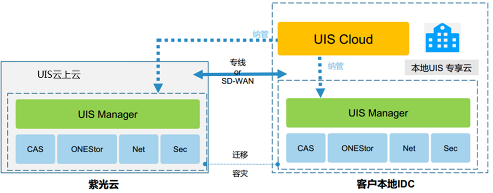

UIS云平台实现混合云资源统一管理
UIS超融合UIS on UniCloud混合云架构下,UIS云平台作为云下UIS超融合的组件服务部署,UIS云平台可统一纳管云上云下多个UIS标准版、H3C CASVMware虚拟化平台,将所有的计算、存储、网络等资源进行云化整合,以“云服务”形式提供给租户使用,统一了管理模式和服务模式,解决了管理割裂、存储割裂等问题。
图-1 资源统一管理

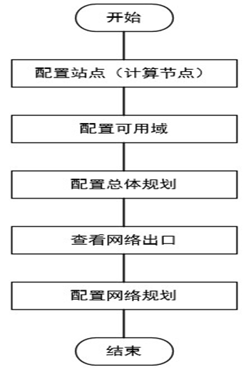

初始化配置流程如下图所示,流程说明如下表所示。
图-2 初始化配置流程
表-1 初始化配置流程说明
操作步骤
描述
配置站点(计算节点)
对接为本系统提供计算/存储资源的虚拟化环境,如UIS ManagerCASVMware,并添加网络出口。
配置可用域
配置计算可用域和存储可用域,实现本系统计算/存储资源的隔离。
配置完成后,还需将可用域添加到总体规划中,方可分配给各组织的云资源使用。
配置总体规划
将已创建的计算可用域、存储可用域添加到系统总体规划中。
查看网络出口
查看已添加的计算节点网络出口,即本系统中所有可配置的出口。
配置网络规划
根据组网需求配置网络自动化信息,实现对本系统网络隔离方式的配置。
