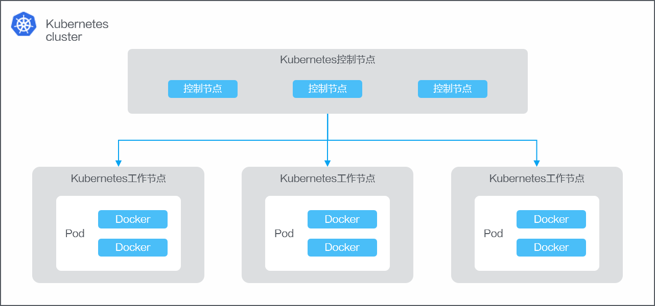

集群(Cluster)是计算、存储和网络资源的集合,Kubernetes利用这些资源运行各种基于容器的应用。集群中各节点区分为控制节点和工作节点两种,控制节点是Cluster的大脑,它的主要职责是调度,即决定将应用调度在哪里运行。工作节点的职责是运行容器应用(Docker)。工作节点由控制节点管理,工作节点负责监控并汇报容器应用的状态,同时根据控制节点的要求管理容器应用的生命周期。

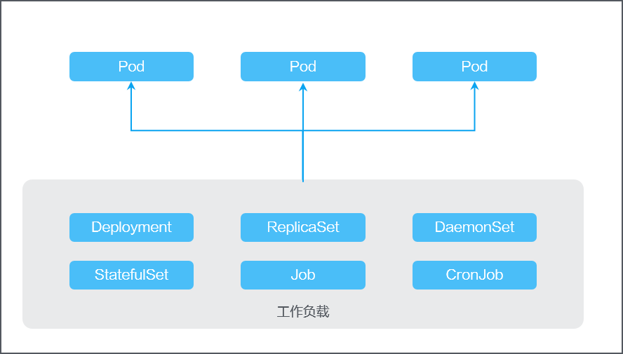

工作负载由Pods和Controller组成,Pod和Controller都是Kubernetes中的概念。
Pod:Pod是Kubernetes集群中可运行和部署应用或服务的最小单元,是最基本的执行单元。它封装了一组(一个或多个)容器(即应用),同一Pod中的容器共享存储卷和网络栈。
Controller:控制器。Kubernetes通常不会直接创建Pod,而是通过Controller来管理Pod。Controller中定义了Pod的部署特性,比如有几个副本、在什么样的节点上运行等。为了满足不同的业务场景,Kubernetes提供了多种Controller,包括Deployment、ReplicaSet、DaemonSet、StatefulSet、Job等。
无状态Deployment是最常用的Controller,定义一组完全相同的Pod,如Pod名称、副本数、端口等,Deployment控制器会保证集群中的Pod与定义一致,即故障时可以自动恢复。
有状态StatefulSet能够保证Pod的顺序和唯一性,与Deployment一样基于一组完全相同的容器定义,但不同的是,StatefulSet为每个Pod维护一个具有黏性的身份标志,使他们不随重启改变。
守护进程集DaemonSet用于每个节点最多只运行一个Pod副本的场景,确保全部(或者某些)节点上运行一个Pod的副本。当有节点加入集群时,可以自动的向该节点调度一个Pod副本。当有节点从集群移除时,节点上Pod也会被回收。删除DaemonSet将会删除它创建的所有Pod。
普通任务Job用于运行一个或多个Pod,并等待一定数量的Pod成功结束。当Pod成功完成时,Job会进行跟踪,当成功完成的Pod达到指定数量时,Job就成功结束。如果该Pod失败了,Job会重新创建一个Pod。
定时任务CronJob也是Job的定时调度版本,用于运行定时、重复任务,例如定时通知、定时备份等场景。

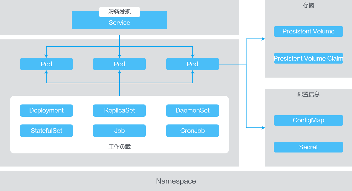

除以上三种功能外,云容器引擎还提供了例如命名空间管理、配置信息管理、Service配置、后端存储配置、自动扩容等功能,全面覆盖Kubernetes集群的日常维护和管理工作,如下图。
应用是以容器的形态运行的,而Kubernetes的最小调度单位是Pod,一个Pod中存在一个或多个容器,因此,对于Kubernetes的管理本质上是对容器的管理。
图-3 Kubernetes能力集
