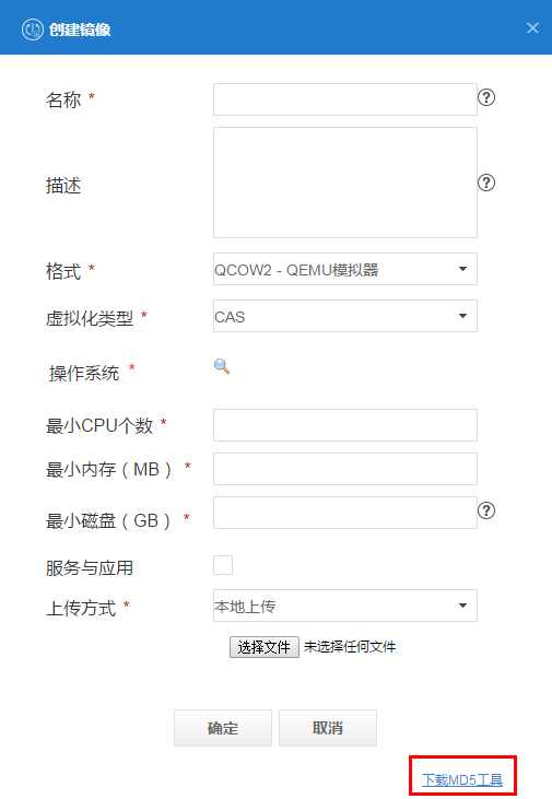

  1. 创建镜像时,在创建镜像窗口点击下载MD5工具链接,将MD5工具保存到本地。
图-1 下载MD5工具

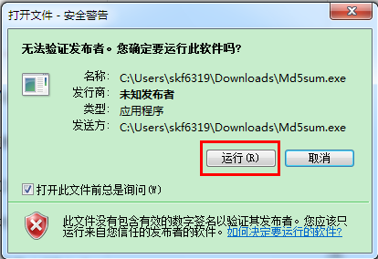

  1. 双击已下载的MD5工具图标,弹出“打开文件-安全警告”窗口,单击<运行>按钮,允许MD5工具运行。
图-2 运行MD 5 工具
