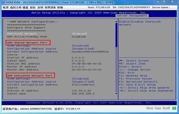

为了便于理解,下面选取我司4900 G3服务器进行说明(其他型号的实现方式与此类似)。在4900 G3 服务器的BIOS中配置这两种网口的位置如下所示:

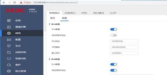

通过浏览器访问管理界面,配置位置如下所示:
配置专用网口:

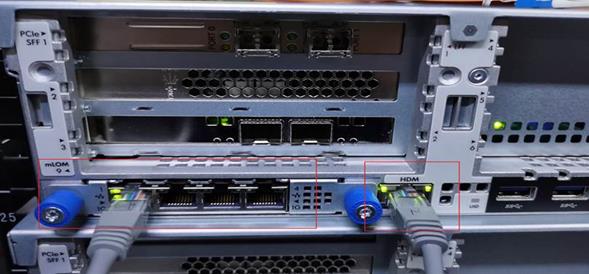

上述配置与4900 G3服务器的具体网口的对应关系如下:

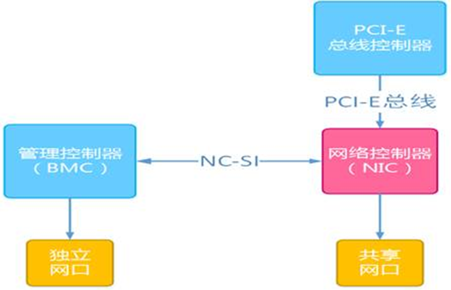

共享网口的实现原理
共享网口的实现基于NC-SI(Network Controller-Sideband Interface,即网络控制器边带接口)技术,这一技术是用来实现BMC芯片和以太网控制器之间
信息传递的,它使得BMC芯片能够像使用独立管理网口那样使用主板上的网络接口。以下是共享访问模式的实现结构图:
BMC是一个单片机,有自己独立的IO设备,而独立网口(即专用网口)就是其中之一。将BMC芯片和网络控制器互联,通过NC-SI技术使得BMC芯片能够使用网络控制器上的接口。

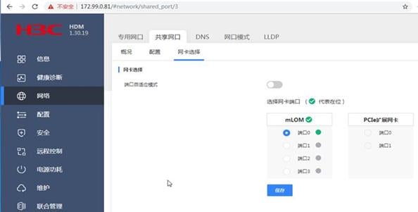

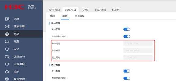

服务器出厂时,一般都缺省开启了共享网口的“自动获取IP地址”选项,选择的网卡是mLOM的端口0(如上面图3、4所示)。这样把服务器接入裸金属业务网络后,如果选择的pxe网口恰好是共享网口的话,不需要开机,也不需要加入裸金属资源池,该服务器就自动从裸金属发现的地址池中获取地址。但是和裸金属发现阶段pxe网口获取地址不同的是,pxe网口获取的地址发现阶段结束后自动释放,但是共享网口获取的地址不会自动释放。如下图所示:
上图中默认网关172.99.1.53就是裸金属计算节点发现网卡地址,获取的地址172.99.1.230就包含在配置的地址池(dhcp-range=172.99.1.216,172.99.1.230,255.255.255.0)中。

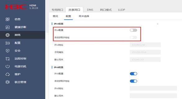

为了避免出现这种情况,在开始发现和部署裸金属服务器前,一定要禁掉共享网口的“自动获取IP地址”和“IPv4配置”选项, 操作完成后保存退出。如下所示:
说明:
