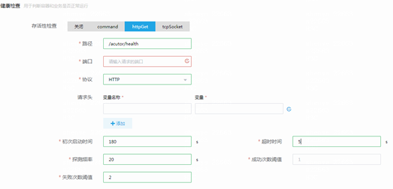

健康检查通过指定方式定期判断应用状态,在应用异常无法恢复时重启实例,配合平台的4层负载均衡(访问方式)在实例无法响应请求时将实例从负载均衡池中删除。健康检查能够及时解决或隔离异常实例,解决因个别实例异常导致请求异常的问题,因此强烈建议应用配置健康检查。
健康检查方式有三种,commd,httpGet和tcpSocket。无论使用哪种方式,必须从业务的角度确认这个探测命令(接口)确实能够真实反映应用状态。否则很难通过此检查获得预期效果。
使用httpGet探测方式,必须要有一个接口能够反映当前应用的真实状态。spring boot应用的health接口(/actuator/health)能够检查业务用到的中间件数据库、磁盘等方方面面的状况, 因此对于spring boot应用若无其它业务需求可以直接使用此接口。这种接口探测到的问题(如数据库连接失败)无法自行恢复,但是重启应用有可能解决此问题。因此这种类型的接口适合作为存活性探测接口。
配置如上图所示,检查的初次启动时间必须要大于服务实际启动时间(初始启动时间+探测频率×失败阈值 > 服务器的时间),否则会造成服务无法启动。建议配置较大的探测频率值,一般建议20s左右或者更大。失败阈值一般建议3次左右,超时时间需要根据接口实际响应时间来确定,不小于接口平均响应时间,否则会因为超时导致服务重启。

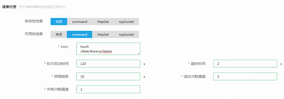

使用command方式检查服务的可用性,假定一个服务只有文件读写容易出问题,其它部分基本不会出现问题,则可以通过一个定期创建文件的操作来检查服务是否可用。
如上图所示,其中探测频率建议10s,这样如果发生异常会在检测到异常后的20s(频率×失败阈值)从负载池摘除该服务。初次启动时间应该参考业务启动时间,一般为业务完成启动的时间。超时时间不超过1s,执行命令的时间一般较短因此不需要过长的超时时间。
