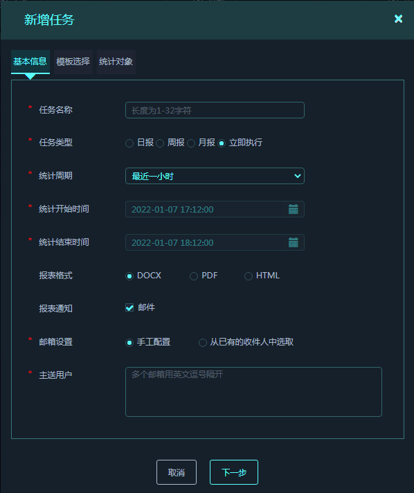

选择“报表管理 > 报表管理 > 报表任务”,单击<新增>按钮,进入新增任务界面。
在基本信息页签下,配置如下参数。
图-1 新增报表任务-基本信息
基本信息参数说明:
任务名称:报表任务名称。
任务类型:任务执行周期,可选择日报、周报、月报及立即执行,不同的任务类型需要配置的参数如下:
选择日报,需要指定任务执行时间,例如,指定任务执行时间为20:30:00,平台将会在每天20:30:00执行报表任务,并统计前一天的安全事件信息,生成报表。
选择周报,需要指定任务执行时间和在每周周几执行任务,例如指定任务执行时间为20:30:00、每周字段选择周一,平台将会在每周一的20:30:00执行报表任务,并统计最近1周(不包含当天)的安全事件信息,生成报表。
选择月报,需要指定任务执行时间,例如,指定任务执行时间为20:30:00,平台将会在每月1号20:30:00执行报表任务,并统计上个月的安全事件信息,生成报表。
选择立即执行,需要指定统计周期,例如最近1小时、最近1周等。如果选择自定义,则需要配置统计开始时间和结束时间。配置完成后,任务将立即执行,并按照配置的统计周期统计安全事件信息,生成报表。
报表格式:选择生成的报表文件的格式,目前支持生成DOCX、PDF和HTML文件。
报表通知:选择使用邮件的方式将报表发送给指定收件人。
邮箱设置:选择手工配置邮箱地址或者从已有的收件人中进行选取。
主送用户:手工配置接收报表的收件人邮箱地址。

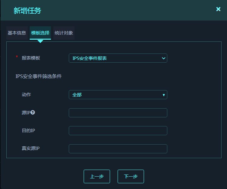

单击<下一步>按钮,选择报表模板。平台将根据选择的模板统计相应的事件信息生成报表文件。其中IPS安全事件模板、IPS攻击IP模板支持配置报表筛选条件。
图-2 新增报表任务-模板选择
IPS安全事件模板支持配置筛选条件包括:动作(允许、阻断、全部)、源IP、目的IP、真实源IP。
IPS攻击IP模板支持配置筛选条件包括:动作(允许、阻断、全部)、方向、事件名称、攻击ID。

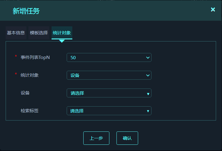

单击<下一步>按钮,配置统计对象。
图-3 新增报表任务-统计对象
统计对象参数说明:
事件列表TopN:统计排名TOP N的事件。
统计对象:统计指定的对象,目前仅支持设备。
设备:统计指定的设备
检索标签:统计指定的日志检索标签,取值包括灰名单、白名单和黑名单。
单击<确认>按钮,完成配置。管理员可在报表任务列表中查看任务状态。

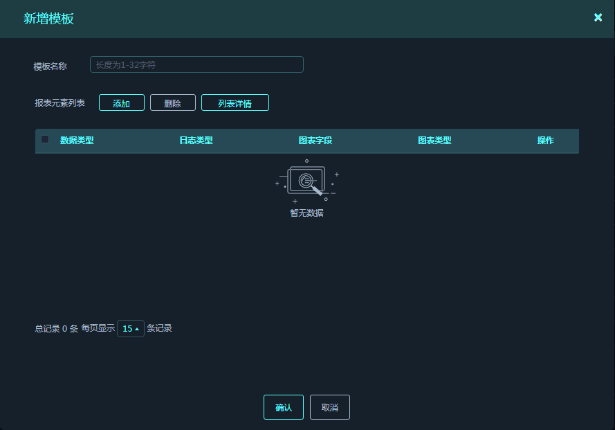

当预定义模板不能满足用户需求时,用户可以根据实际情况新增自定义报表模板。
新增报表模板的配置步骤如下:
选择“报表管理 > 报表管理 > 报表模板”。
单击<新增>按钮,在弹出的新增模板窗口中输入模板名称。
图-4 新增模板

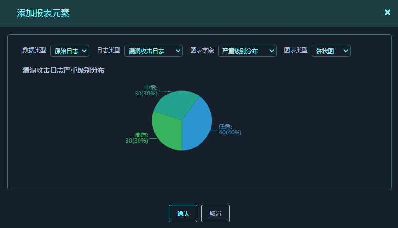

在报表元素列表区域,单击<添加>按钮,进入添加报表元素页面,配置相关参数。
图-5 添加报表元素
参数说明:
数据类型:选择要统计的数据大类,包括原始日志、安全事件和运维监控。
日志类型:选择统计的日志类型,包括漏洞攻击日志、病毒攻击日志和审计日志。仅当数据类型选择原始日志时,需要配置此参数。
图表字段:统计的维度,例如,按漏洞攻击日志中的严重级别分布进行统计。
图表类型:统计结果的展示形式,包括饼状图、柱形图和折线图。各数据类型支持的图表类型不同,请以实际情况为准。
配置完成后,单击<确认>按钮完成添加。
