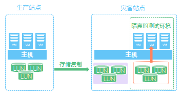

容灾演练由开始演练和结束演练两个阶段组成。演练过程主要检查恢复计划实施的有效性,为提高灾难恢复能力进行预演,因此演练需要模拟保护站点故障发生后,在恢复站点能够恢复业务的全流程。演练测试过程不会影响生产业务。当演练过程完毕后,通过结束演练来完成测试后的环境清理工作,结束演练成功后,恢复计划的状态会成为就绪状态。
演练测试通过挂载恢复站点的LUN,并将其作为恢复站点的数据存储来实现。
图-4 容灾演练
