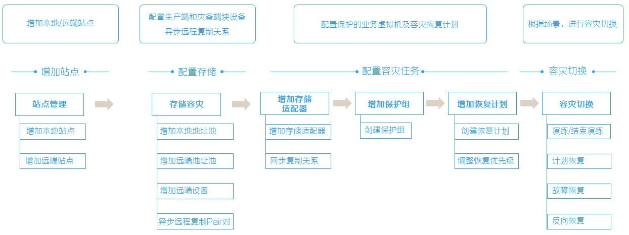

H3C UIS超融合容灾系统的搭建,分为增加站点、配置存储、配置容灾任务、容灾切换四大部分。
图-1 存储复制容灾配置流程

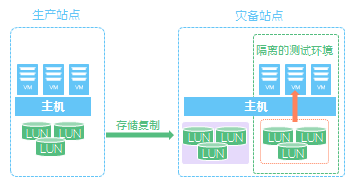

配置存储容灾,需添加生产站点和灾备站点(本地和远端站点),并在完成配置存储容灾后为站点添加存储适配器,同步块设备间的异步远程复制关系与策略(存储容灾配置)。

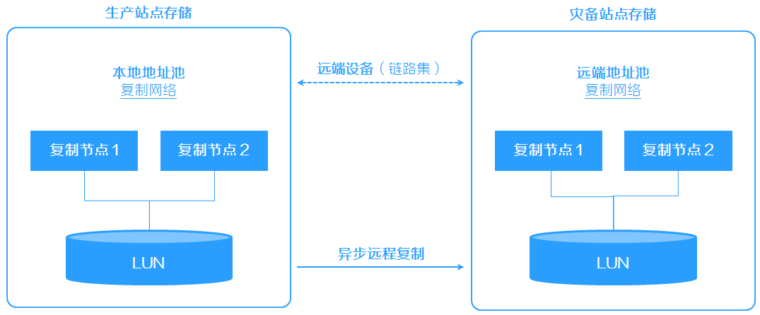

配置存储容灾,指配置生产站点与灾备站点存储块设备(LUN)之间的异步远程复制。其中,两地地址池间的远端设备,用做块设备间数据同步的链路。异步远程复制,用于指定两个站点数据同步的块设备,以及配置数据同步策略。
图-2 配置存储容灾

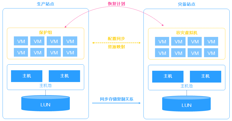

配置容灾任务,即配置站点容灾。
保护组:将属于同一个存储池(对应存储阵列中的一个或多个LUN)的虚拟机划分到一个保护组中。配置虚拟交换机映射、网络策略模板映射和存储的资源映射关系,虚拟机在恢复站点恢复时,自动进行资源替换。
恢复计划:针对保护组指定一个统一的恢复策略。
图-3 配置站点容灾

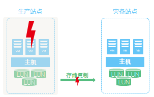

故障恢复用于真实场景中保护站点发生故障,虚拟机业务不能工作的情况下,根据恢复计划在恢复站点恢复虚拟机业务。在这种情况下,受保护虚拟机是由于发生故障而异常中断的。
图-6 故障恢复
