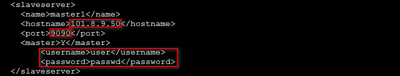

对Kettle carte子服务器的用户名/密码进行自定义设置时(示例用户名为user,密码为passwd),如图-2所示。其中:hostname为程序所在节点的IP;port为端口地址(自定义);username为Kettle carte子服务器的用户名user,password为Kettle carte子服务器的密码passwd。
图-2 修改carte-config-master-8080.xml(二)
【注意】:对于自定义的Kettle carte子服务器的用户名(示例user),其密码(示例passwd)必须经过生成等相关配置后才可生效,配置过程如下:
修改配置文件data-integration/encr.sh(encr.sh需要具有可执行权限),对自定义用户的密码进行生成,命令为:./encr.sh –carte passwd,如图-3所示。

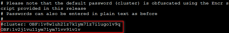

修改配置文件kettle.pwd,将缺省用户的密码信息“cluster: OBF:1v8w1uh21z7k1ym71z7i1ugo1v9q”注释掉,然后写入上一步骤中新生成的自定义用户的密码相关信息,如图-4所示。

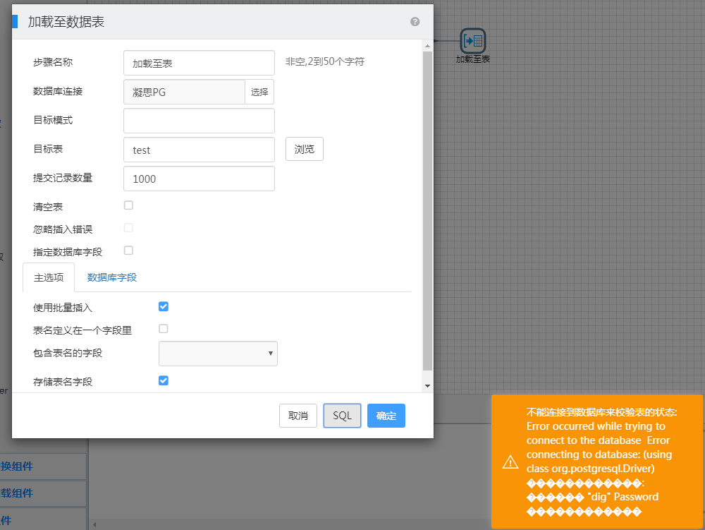

使用加载至表组件的SQL功能,连接postgresql数据库获取建表语句,配置postgresql数据源时输入错误的用户名或密码,发现给出的数据源连接失败的错误信息中出现乱码:
图-6 加载至表组件中SQL功能报错信息乱码

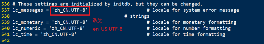

linux系统中,PostgreSQL数据库的配置文件路径可使用如下命令查找: find / -name "postgresql.conf"
图-7 查找postgresql.conf文件
lc_messages 参数被默认设置为 zh_CN.UTF-8,需要修改为 en_US.UTF-8 或 C.UTF-8 ,然后重启数据库服务
图-8 修改lc_messages参数
