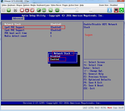

某些型号的曙光服务器,BIOS中Network Stack值缺省为Disabled,这样会导致服务器发现失败,需要手动修改为Enabled,并确保Ipv4 PXE support值为Enabled。
图-2 修改BIOS配置
