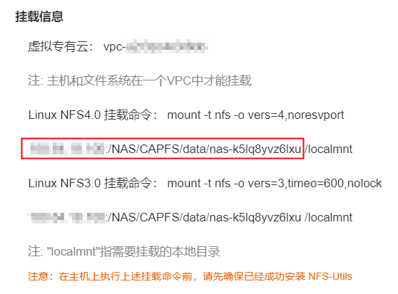

  1. 在文件系统实例列表页面,单击需要挂载的文件系统ID,进入文件系统基本配置页面。

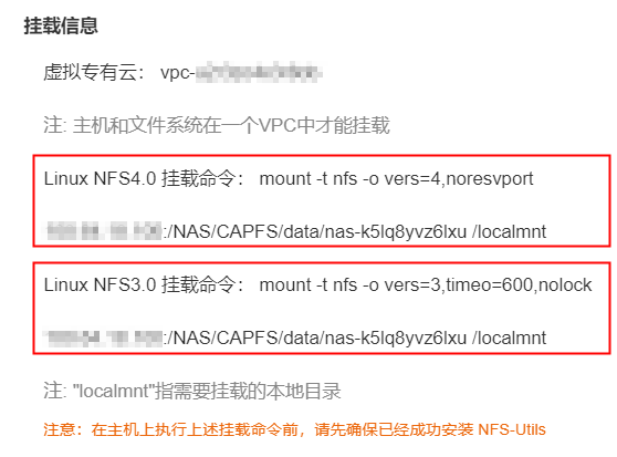

  1. 复制相应的挂载命令以供后续使用。NFS版本有4.03.0两种,请根据实际版本复制对应的命令。
本示例中,需复制的挂载命令如下:
格式说明如下:
mount -t nfs -o vers=4,noresvport 挂载点:/NAS/CAPFS/data/文件系统ID /挂载目录
mount -t nfs -o vers=3,timeo=600,nolock 挂载点:/NAS/CAPFS/data/文件系统ID /挂载目录
其中,挂载点、文件系统ID和挂载目录与实际情况相关,请根据实际情况进行替换。

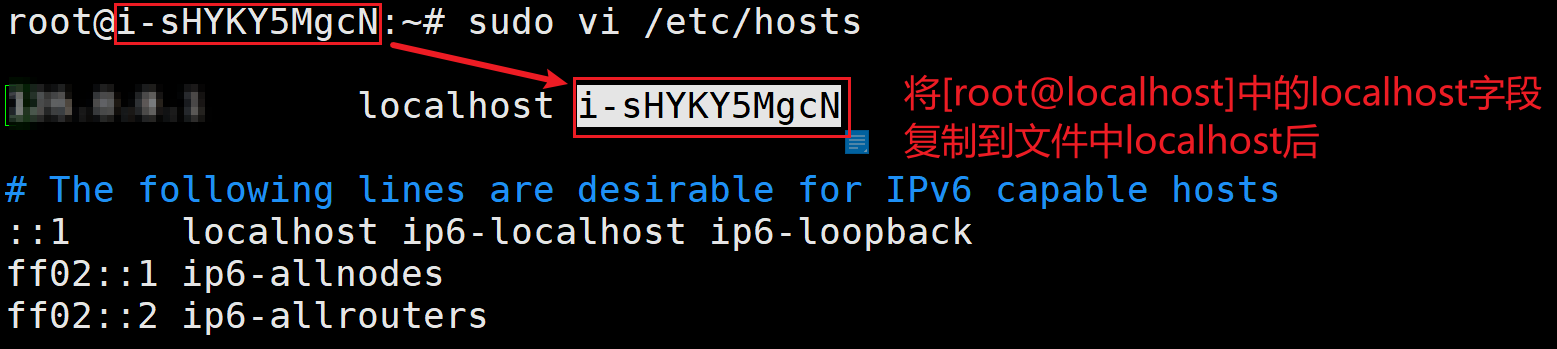

  1. 输入命令sudo vi /etc/hosts
  1. 输入i进入编辑模式,将[root@localhost ~ ]中的localhost字段添加到文件中“localhost”后,如下图所示:
  1. 输入:wq保存退出。

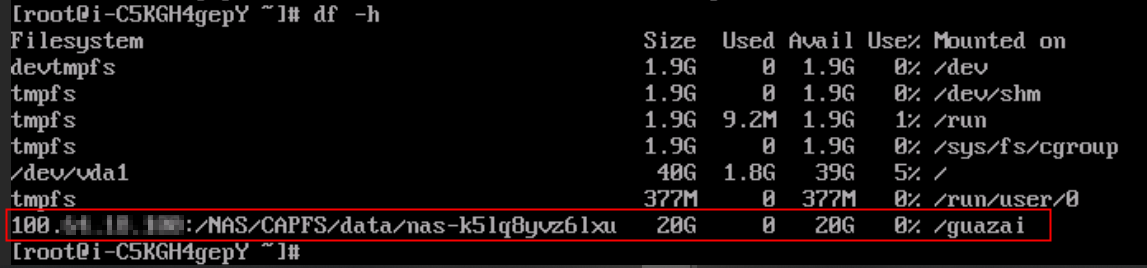

执行df -h命令查看磁盘空间统计信息。如下回显说明文件系统挂载成功。

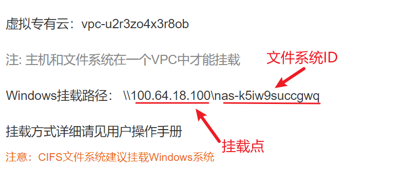

  1. 复制“Windows挂载路径”以供后续使用。
本示例中,需复制的挂载路径如下:
挂载点和文件系统ID与实际情况相关,请根据实际情况进行替换。
  1. 复制“Windows挂载路径”,以供后续使用。
本示例中,需复制的挂载命令如下:
说明: 文本
描述已自动生成

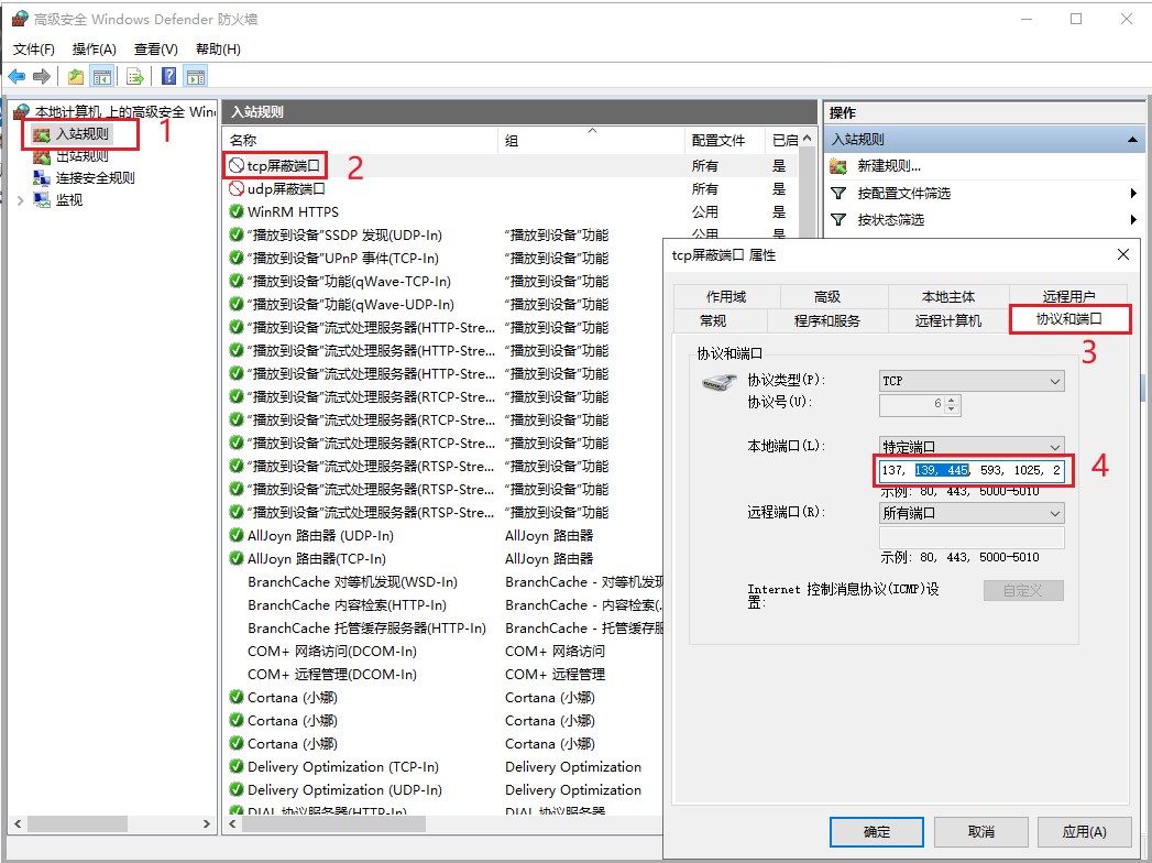

  1. Windows主机实例中,依次选择“控制面板 > 系统和安全 > Windows Defender防火墙 > 高级设置 > 入站规则 > tcp 屏蔽端口”,进入tcp屏蔽端口页面。
  1. 选择“属性 > 协议和端口”,入站规则删除“本地端口”中的139445,“出站规则”删除“远程端口”中的139445

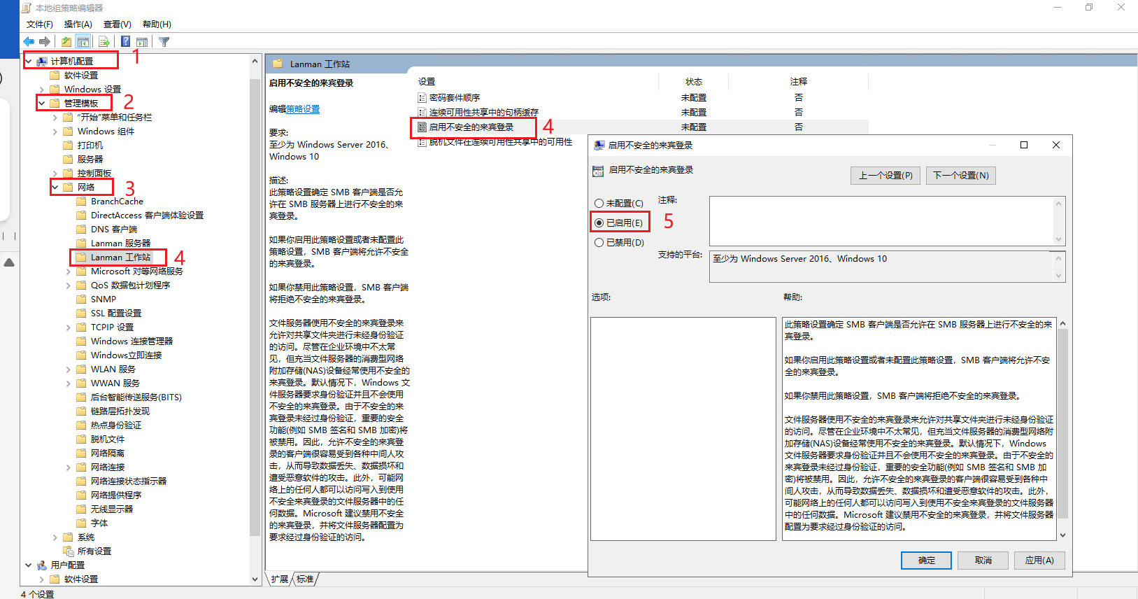

  1. 弹性云主机中启用不安全的来宾登录。
操作方法如下:
  1. Windows主机实例中,打开“运行”,输入“gpedit.msc”打开“本地组策略编辑器”。
  1. 依次选择“计算机配置 > 管理模板 > 网络 > Lanman工作站”。
  1. 选择“启用不安全的来宾登录”,配置为“已启用”。

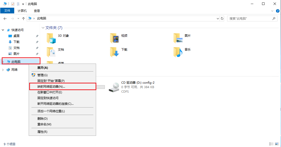

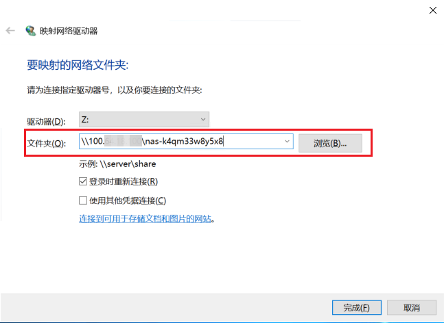

  1. Windows云主机实例桌面中,选择“此电脑”,右键选择“映射网络驱动器”。
说明: 图形用户界面, 应用程序, Word
描述已自动生成

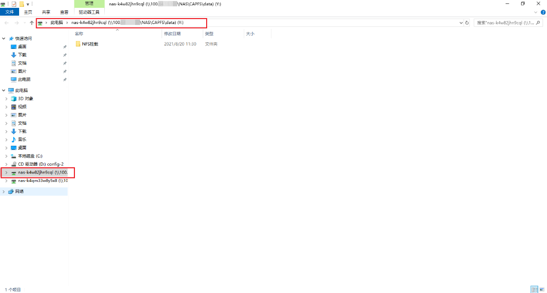

  1. 弹出“映射网络驱动器”窗口,按照格式要求,配置远程文件目录即可,将文件系统详情中的“Windows挂载路径”拷贝到文件夹输入框,单击“完成”。

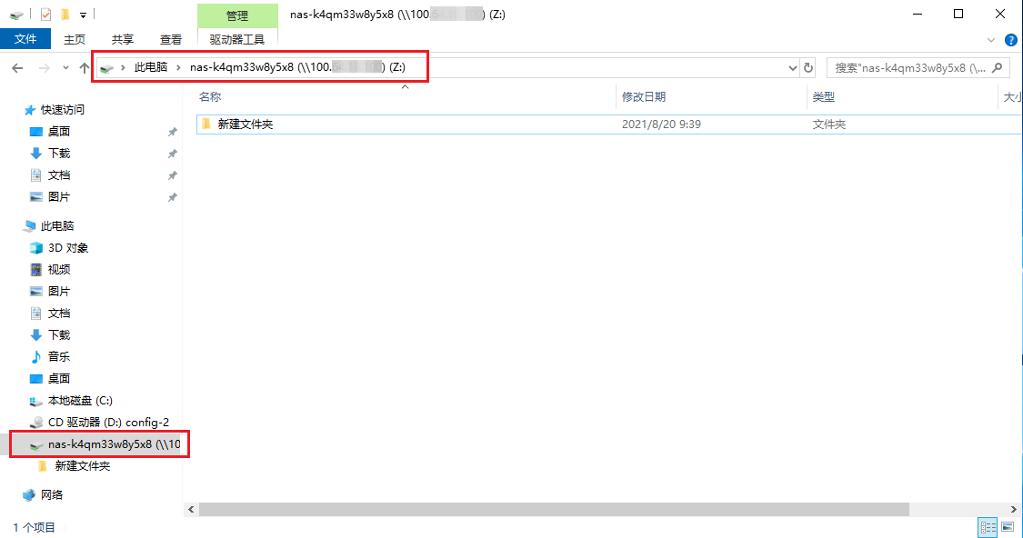

操作结果
挂载成功后,文件管理器中网络位置中会出现盘符,可以进入挂载目录进行文件读写操作。
  1. 在挂载信息中,复制挂载目录供后续使用。NFS 4.03.0两个版本的挂载目录相同。
本示例中,需复制的挂载目录如下:
格式说明如下:
操作方法如下:

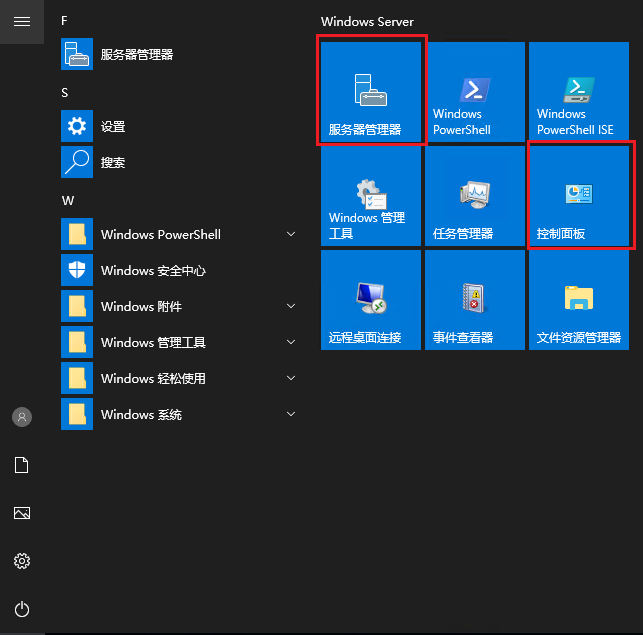

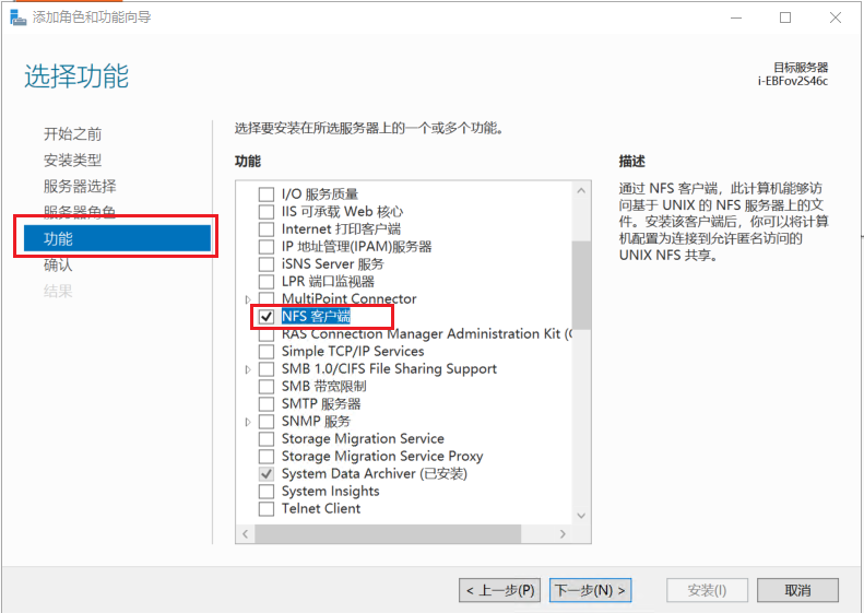

  1. 单击“开始”按钮,选择“服务器管理器”或“控制面板”。
说明: 图形用户界面
描述已自动生成
  1. 若选择“服务器管理器”,点击“添加角色和功能”;若选择“控制面板”在控制面板中选择“程序”→“程序和功能”→“启用或关闭Windows功能”。
  1. 在“添加角色和功能向导”界面按默认设置点击“下一步”,直到进入“选择功能”界面,在功能列表中勾选“NFS客户端”,再点击“下一页”,进入“确认按照所选内容”界面,点击“安装”。
说明: 图形用户界面, 应用程序
描述已自动生成
  1. 安装完成NFS客户端之后,重启Windows操作系统。

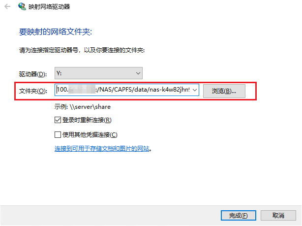

  1. Windows操作系统重启后,打开文件管理器,右键单击“此电脑”,在弹出的菜单中选择“映射网络驱动器”。
描述已自动生成
  1. 在“映射网络驱动器”页面中,将步骤2中复制的文件系统挂载目录(不包含本地目录/localmnt)。
以挂载点为“100.0.0.1”、文件系统为“nas-k5lq8yvz6lxu”为例,挂载目录为“100.0.0.1:/NAS/CAPFS/data/nas-k5lq8yvz6lxu”。
  1. 单击“完成”进行连接。
连接成功后,可以对文件系统挂载目录进行读写访问。
