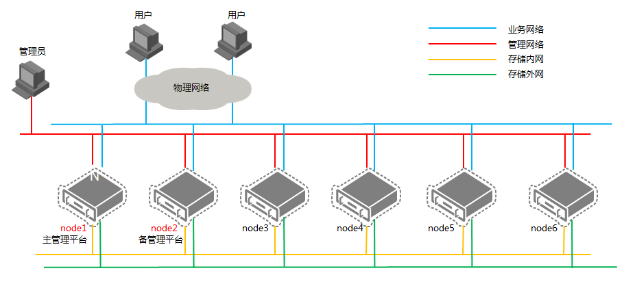

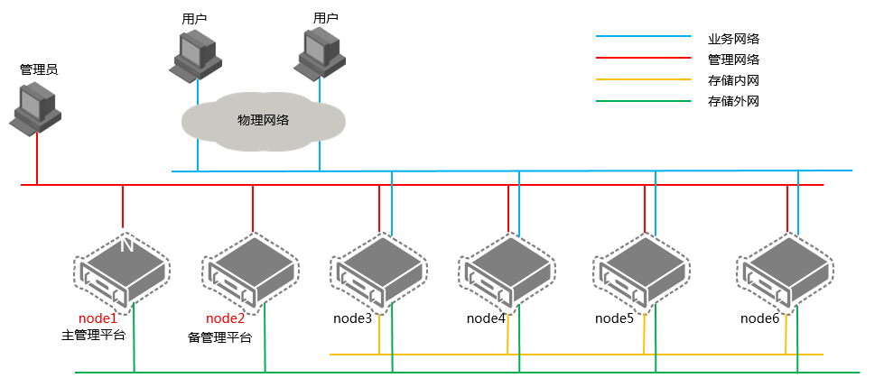

系统支持两种双机热备部署场景:
融合部署场景,即主备管理平台均作为业务(计算、网络、存储)集群内节点的部署场景,如图-1所示。
分离部署场景,即主备管理平台均不作为业务(计算、网络、存储)集群内节点的部署场景,如图-2所示。
