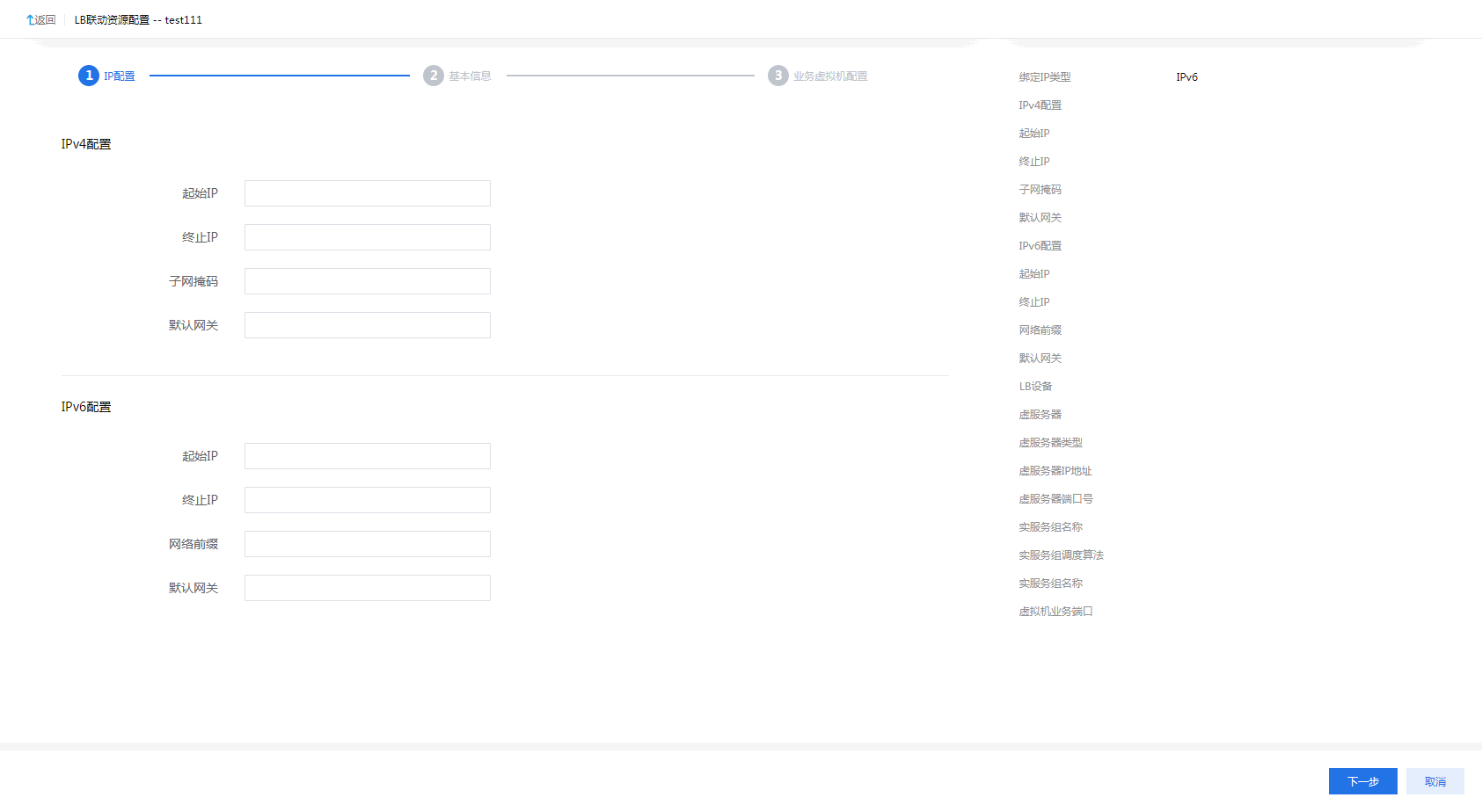

选择顶部“云业务”页签,单击左侧导航树[动态资源扩展]菜单项,单击<动态资源扩展业务名称>进入动态资源扩展业务的概要信息页面。
单击<LB联动资源配置>按钮,弹出LB联动资源配置页面。根据实际需要配置参数,单击<确定>按钮完成操作。
图-1 LB联动资源配置
图-2 LB联动资源配置
