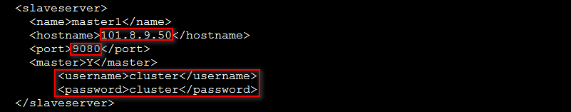

修改carte的配置文件data-integration/pwd/carte-config-master-8080.xml后保存。根据Kettle carte子服务器的用户名/密码设置不同,分为以下两种情况:
将Kettle carte子服务器的用户名/密码设置为缺省用户名/密码时,如图-1所示。其中:hostname为程序所在节点的IP;port为端口地址(自定义);username和password为Kettle carte子服务器的缺省用户名/密码(缺省为cluster/cluster)。
图-1 修改carte-config-master-8080.xml(一)

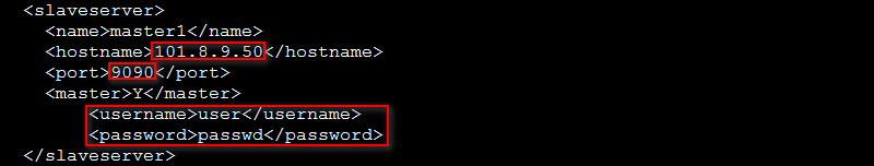

对Kettle carte子服务器的用户名/密码进行自定义设置时(示例用户名为user,密码为passwd),如图-2所示。其中:hostname为程序所在节点的IP;port为端口地址(自定义);username为Kettle carte子服务器的用户名user,password为Kettle carte子服务器的密码passwd。
图-2 修改carte-config-master-8080.xml(二)

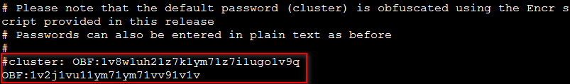

修改配置文件kettle.pwd,将缺省用户的密码信息“cluster: OBF:1v8w1uh21z7k1ym71z7i1ugo1v9q”注释掉,然后写入上一步骤中新生成的自定义用户的密码相关信息,如图-4所示。

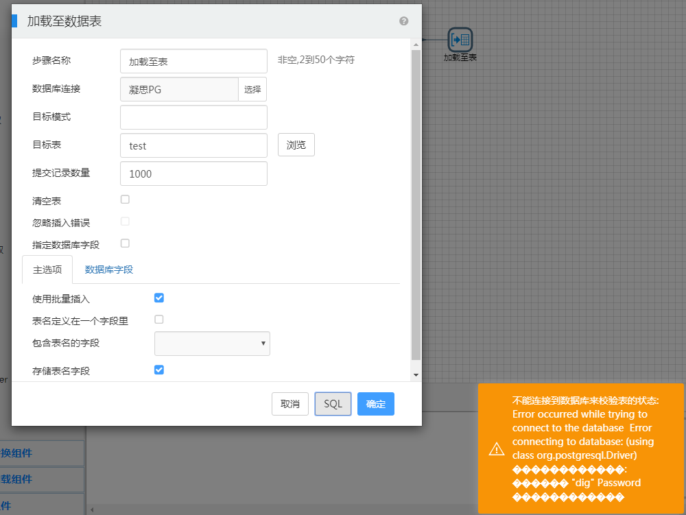

在DI的任务画布中使用数据源进行数据库相关操作时,若数据源配置错误导致了数据源连接失败,数据库服务端会返回相应的错误信息,如果数据库的locale相关参数设置错误,可能会导致DI给出的提示信息乱码。

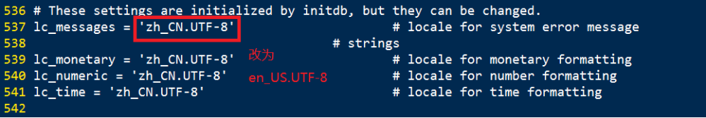

使用PostgreSQL类数据源时,若出现提示信息乱码现象,请检查相应postgresql数据库的启动参数配置文件 postgresql.conf,将其中的 lc_messages参数的值修改为 en_US.UTF-8,然后重启数据库服务即可恢复正常。
使用加载至表组件的SQL功能,连接postgresql数据库获取建表语句,配置postgresql数据源时输入错误的用户名或密码,发现给出的数据源连接失败的错误信息中出现乱码:
图-6 加载至表组件中SQL功能报错信息乱码

lc_messages 参数被默认设置为 zh_CN.UTF-8,需要修改为 en_US.UTF-8 或 C.UTF-8 ,然后重启数据库服务
图-8 修改lc_messages参数

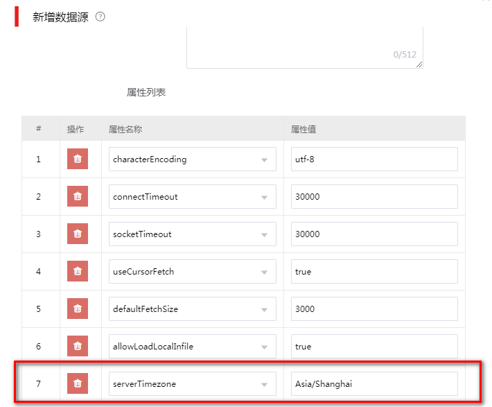

比如原来时间类型数据为“2021-12-02 11:42:25”,同步到数据库后,时间类型数据变为“2021-12-01 21:42:25”,同步数据时,时间类型数据的值和插入数据库后的值不匹配
问题常见于MySQL数据库,主要是数据库服务端使用了CST时区。CST时区在操作系统中指的是China Standard Time UTC+8中国标准时,但这种简写形式的时区表示在jdbc驱动中会有歧义,被解读为Central Standard Time UTC-6美国中部标准时间。
此时需要修改插入数据的数据源属性,在数据源的属性列表中,添加属性:serverTimezone,值设置为:Asia/Shanghai。
图-13 配置数据源属性值
