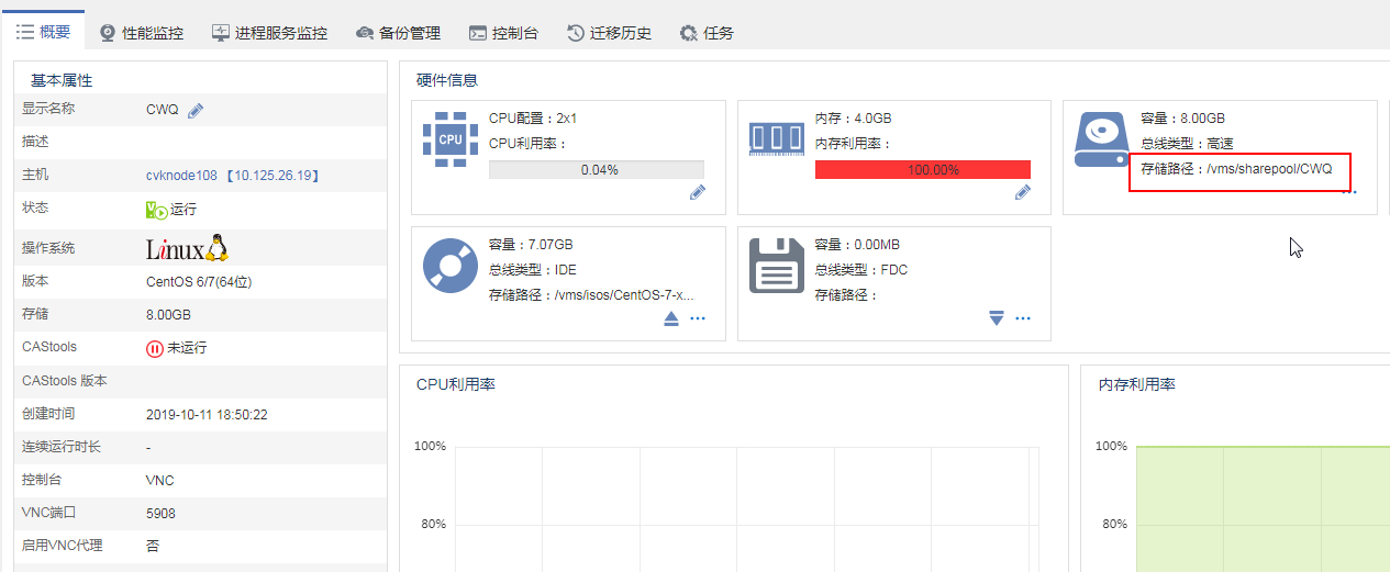

  1. 在左侧导航树中点击[云资源/<主机池>/<集群>/<主机>/<虚拟机>]菜单项,进入虚拟机概要信息页面,查看虚拟机存储路径。
图-1 查看虚拟机存储路径

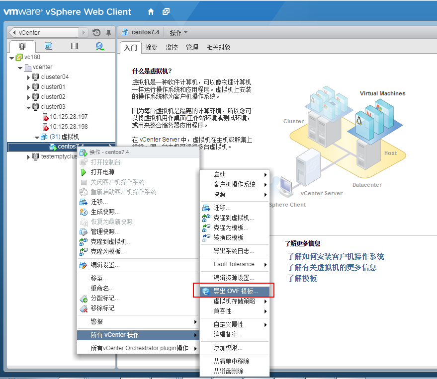

  1. 登录web client客户端,选择虚拟机,右键单击<所有Vcenter操作/导出OVF模板>
图-1 导出VMware虚拟机OVF模板
