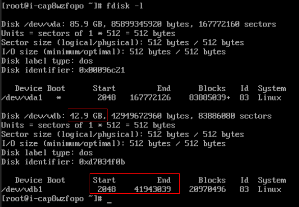

  1. 运行如下命令,查看磁盘的分区信息。
fdisk -l
回显信息如下:
请记录待扩大分区的起始磁柱值(Start)和截止磁柱值(End),后续重新划分时需要用到。
本示例中待扩大分区“/dev/vdb1”的起始磁柱值为2048,截止磁柱值为41943039

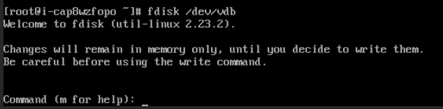

  1. 执行以下命令,进入fdisk分区工具。
fdisk [磁盘]
本示例中,磁盘为/dev/vdb
fdisk /dev/vdb
回显信息如下:

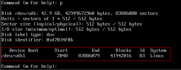

  1. 输入“p”,按“Enter”,查看新建分区的详细信息。
输出如下回显信息,可以查看到分区“/dev/vdb1”的容量已扩大。

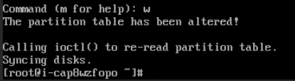

  1. 输入“w”,按“Enter”,将分区结果写入分区表中。
  1. 输出如下回显信息,表示分区创建完成。

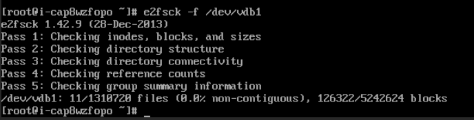

运行如下命令,检查磁盘分区文件系统的正确性。
e2fsck -f [磁盘分区]
本示例中,使用磁盘分区/dev/vdb1
e2fsck -f /dev/vdb1
回显信息如下,表示磁盘工作正常:

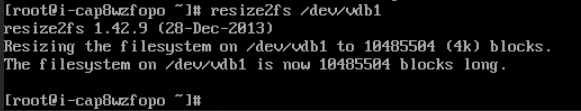

  1. 以文件系统为ext*为例,执行以下命令,扩展磁盘分区文件系统的大小。
resize2fs [磁盘分区]
本示例中,磁盘分区为“/dev/vdb1”:
resize2fs /dev/vdb1
回显信息如下:

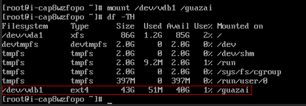

  1. 运行如下命令,将新建分区挂载至创建的挂载点。
mount [新建分区] [挂载点]
本示例中,将新建分区“/dev/vdb1”挂载至挂载点“/guazai”:
mount /dev/vdb1 /guazai
  1. 执行以下命令,查看挂载结果。
df -TH
回显信息如下,挂载成功。

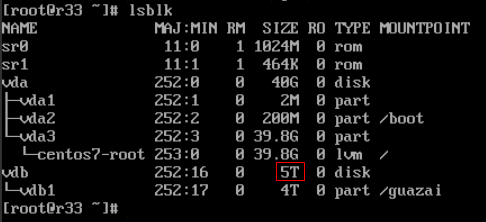

  1. 运行如下命令,查看当前磁盘分区情况。
lsblk
回显如下信息,磁盘“/dev/vdb”的容量显示,扩容的容量已经包含在容量总和中。

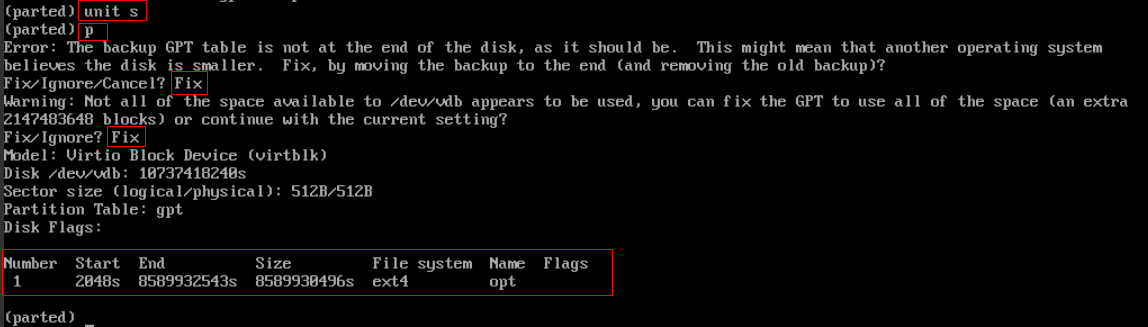

  1. 输入“unit s”,按“Enter”,设置磁盘的计量单位为磁柱。
回显信息如下,表示新建分区/dev/vdb1的详细信息。
回显信息中出现如下Error提示和Waring时,请输入Fix
请记录待扩大分区的起始磁柱值(Start)和截止磁柱值(End),后续重新划分时需要用到。本示例中待扩大分区“/dev/vdb1”的起始磁柱值为2048,截止磁柱值为8589932543

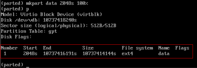

  1. 重新划分分区,执行以下命令,按“Enter”
mkpart [磁盘分区名称] [起始磁柱值] [截止磁柱值]
命令示例:
mkpart data 2048s 100%
起始磁柱值需要和原分区(本例中为dev/vdb1)的取值保持一致,输入步骤5中记录的起始磁柱值“2048s”
截止磁柱值必须大于原分区(本例中为dev/vdb1)的取值,即大于步骤5中记录的截止磁柱值“8589932543”,此处以将所有新增容量划分至分区“dev/vdb1”为例,输入100%
  1. 输入“p”,按“Enter”,查看分区信息。
回显信息如下:

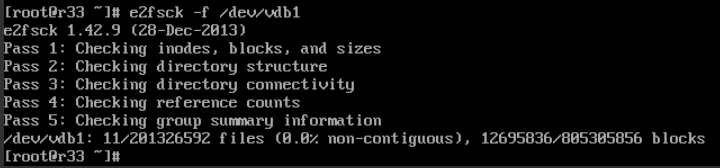

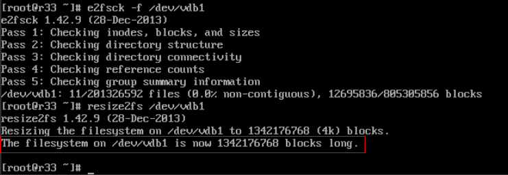

  1. 运行如下命令,检查磁盘分区文件系统的正确性。
e2fsck -f [磁盘分区]
例如,本示例中磁盘分区为/dev/vdb1
e2fsck -f /dev/vdb1
回显信息如下,表示磁盘工作正常:

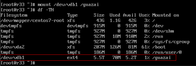

执行以下命令,查看挂载结果。
df -TH
回显信息如下:
