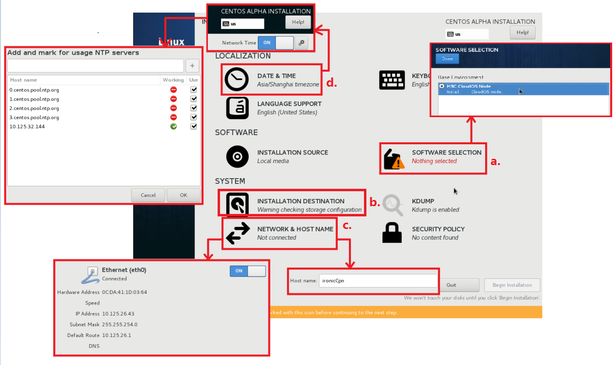

创建虚拟机后,加载本系统PLAT镜像安装系统计算节点:
选择软件包类型为“CloudOS Node”。
图-1 部署裸金属计算节点

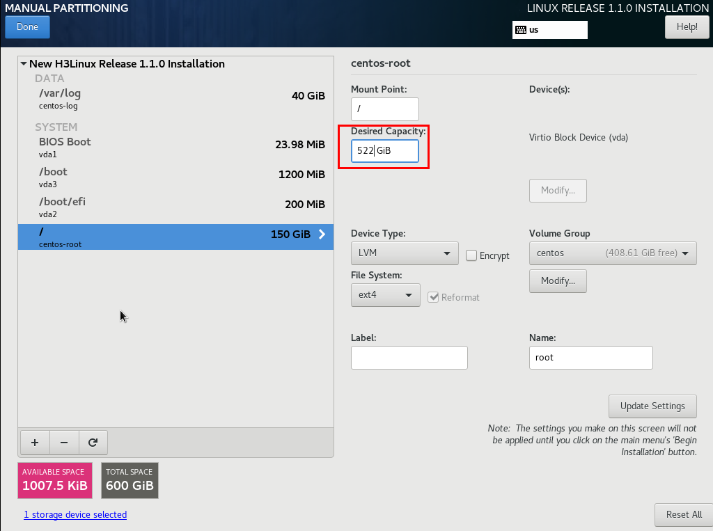

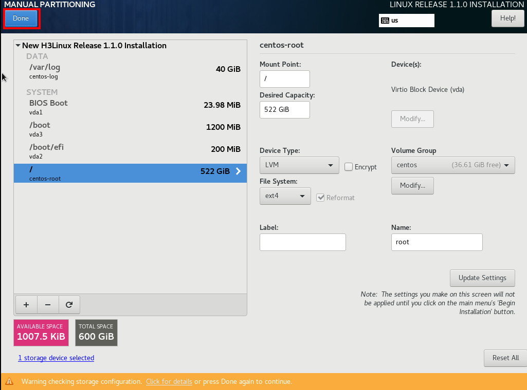

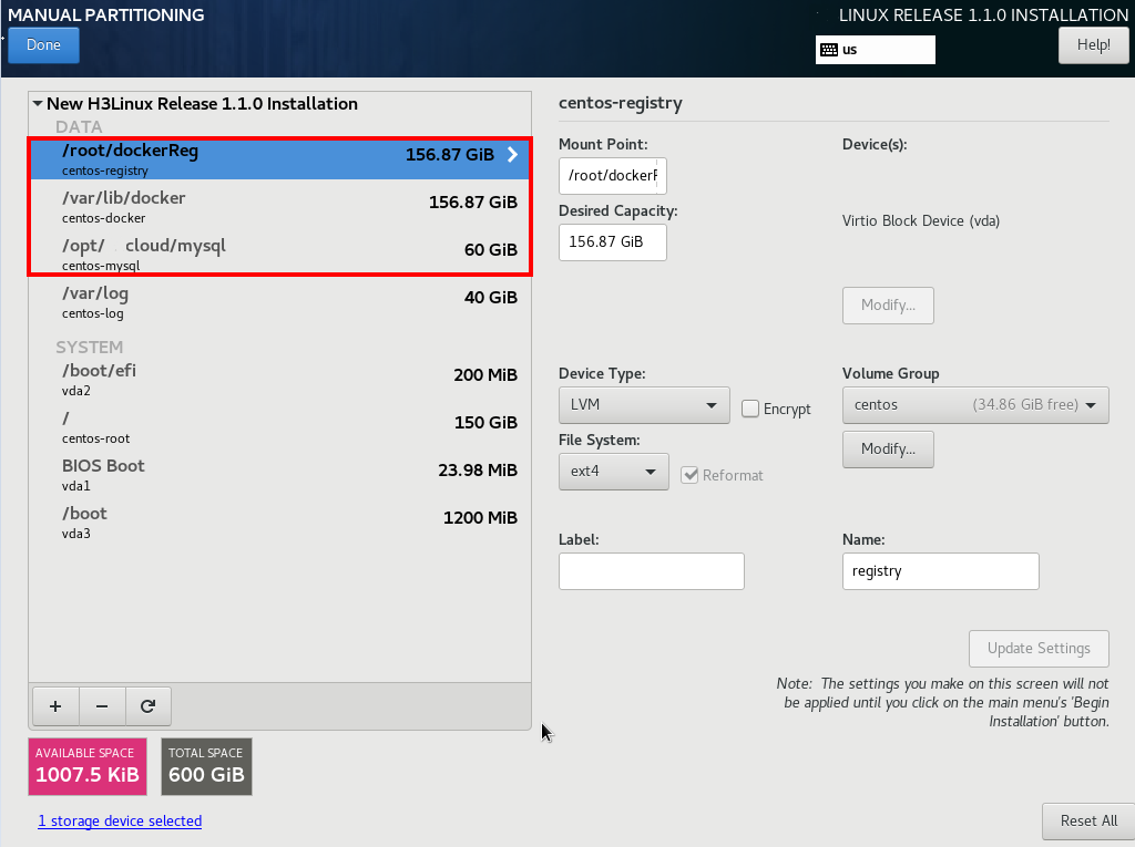

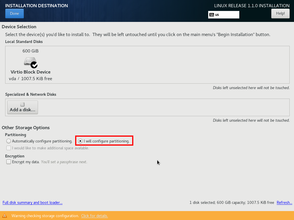

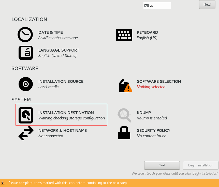

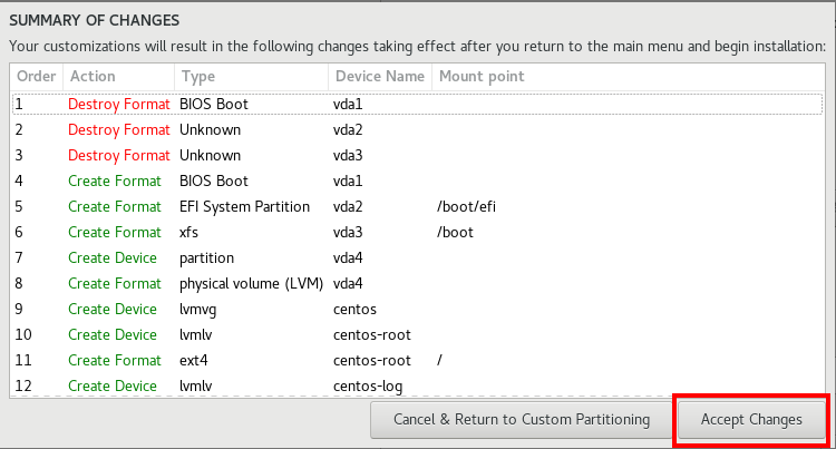

推荐进行手动分区。安装裸金属计算节点操作系统时建议手工分区,不要采用默认分区。手动分区时删除docker和mysql相关的分区,把多出的空间分给"/"分区。具体操作见下图。
图-2 手动分区设置
图-3 手动分区设置
图-4 删除docker和mysql相关分区
图-5 多出的空间分给"/"分区
图-6 手动分区设置
图-7 手动分区完成

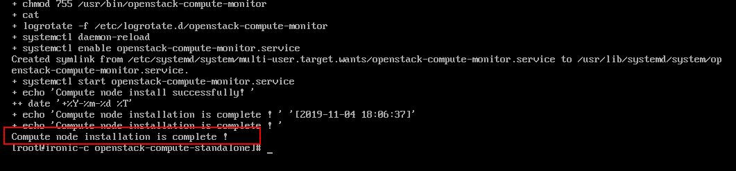

填写完毕后自动执行,出现如下提示代表执行成功。
图-8 执行成功
