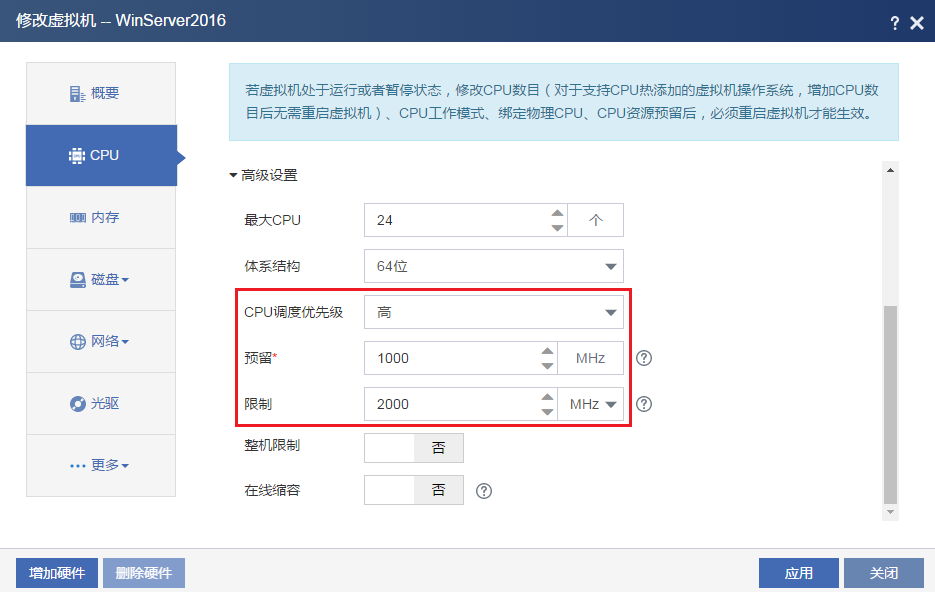

选择需要调整CPU资源的虚拟机,单击<修改虚拟机>按钮,进入修改虚拟机窗口。选择“CPU”选项,展开高级设置。
下图中,表示该虚拟机优先使用物理CPU资源,系统为该虚拟机预留1000MHz,且最多允许使用2000MHz。
图-1 CPU修改

在CPU高级设置处,将“CPU调度优先级”设置为“高”,则虚拟机优先使用物理CPU资源。
配置虚拟机获得的最低计算能力。例如,当CPU个数为1时,预留配置为1000MHz,则该虚拟机可获得的计算能力不低于1000MHz。
在CPU高级设置处,调整CPU<预留>参数,预留一定量的CPU资源仅供该虚拟机使用。
配置虚拟机获得的最大计算能力。例如,当CPU个数为1时,限制配置为2000MHz,则该虚拟机可获得的最大计算能力为2000MHz。
在CPU高级设置处,调整CPU<限制>参数,配置虚拟机CPU单核允许使用主机CPU的最大频率。
